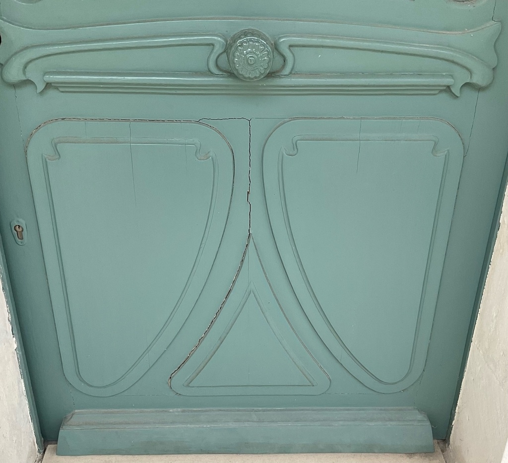

Comment reparer les fissures de ma porte d'entrée ancienne ?
Ma porte d'entrée ancienne souffre de vieillesse et mais aussi de plus en plus des variations de température. Le bas de la porte est constitué de plusieurs morceaux de bois dont les jonctions se fissurent (voir photos).
J'ai tenté de les reboucher avec de la pâte à bois et du mastic, mais cela ne tient qu'un temps. Auriez-vous des suggestions pour colmater proprement ces fissures de manière durable ? Car je ne souhaite pas changer de porte, elle est vraiment très jolie :)
D'avance merci pour vos idées!

Le bois travaille en fonction de l'hygrométrie. Peut etre faut il mettre une peinture souple élastique, qui ne craquera pas quand les panneaux varient.

difficile de proposer une solution simple, les paramètres sont nombreux et chaque intervention aura ses avantages et ses inconvénients.
Tout d'abord, puisqu'il s'agit d'une porte extérieure, il peut être utile de savoir qu'elle est son exposition, et dans quelle région elle se trouve.
Comme le mentionne justement Kentaro , le bois travaille en fonction de l'humidité, et l'exposition au soleil peut accentuer cela.
Ensuite, cette porte a manifestement été réalisée dans les règles de l'art, laissant aux panneaux la possibilité de jeu nécessaire pour les variations saisonnières.
La peinture appliquée plus tard, en créant des adhérences entre les panneaux et le bâti, a créé un désordre qui se traduit par les fissures visibles sur les photos.

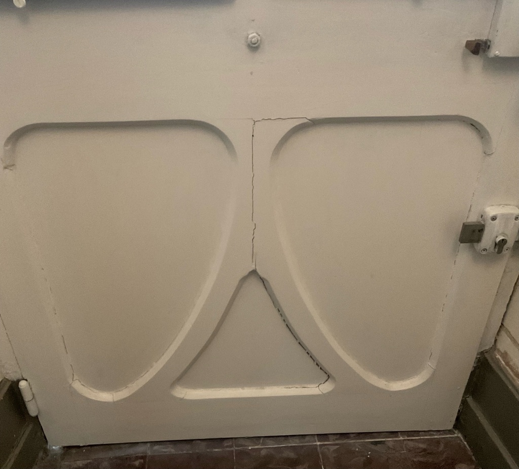

De ce que je peux constater, il me semble que c'est le panneau de droite (vu de l'extérieur) qui est adhèrent, et qui a fait lâcher le joint entre les deux montants. Le panneau de gauche semble adhérer sur le montant extérieur gauche, et a eu un retrait à sa droite.
Les deux panneaux ont également des amorces de fissures, sans mentionner le petit panneau inférieur.
Toute intervention consistant à rajouter de la matière risque de contraindre la porte lors d'épisodes humides, sans compter le caractère non-réversible d'un enlèvement de matière pour pouvoir coller des flipots.
Avant d'en être rendu à faire fabriquer une porte neuve en copie, une restauration extensive peut permettre de résoudre les problèmes : décapage de toutes les peintures, démontage du bâti pour libérer les panneaux et reprendre les assemblages défaillants, impression des éléments avant remontage, sans oublier de paraffiner les surfaces destinées à pouvoir jouer, remontage puis peinture avec une vraie peinture (Kreidezeit est ma marque de référence, testée et approuvée !)
Je suis conscient que ça fait beaucoup, c'est une porte classée ou à tout le moins patrimoniale... : en attendant, je pense que je reboucherais les fissures avec du mastic de vitrier ( fait maison, 4 parts de blanc d'Espagne ou de Meudon, 1 part d'huile de lin ) puis retouche avec le reste de peinture de la dernière couche....
Après tout, c'est conforme à cette célèbre maxime de la marine nationale : " peinture sur m....égal propreté !"
Bon chantier.

Merci pour toutes ces propositions. Je vais donc me diriger vers une solution simple et pas trop intrusive car je ne me vois pas démonter les morceaux de la porte.
Je vais donc
  1. m'assurer que les panneaux ne sont pas collés par la peinture.
  2. nettoyer avec un outil oscillant ou une spatule les rainures/fissures.
  3. Reboucher avec : mastic de vitrier fait maison Ou mastic acrylique Ou résine cyanoacrylate Ou époxy Ou mastic polyester.
  4. Repeindre avec une peinture souple.
Y a plus qu' à ! 😊

C’est une porte art nouveau ~1910, intérêt patrimonial certain comme toutes les menuiseries de la maison que nous avons fait refaire à l’identique par des pros (avec suivi ABF). Nous sommes sur un sol argileux qui avec, les changements d’hydrométries, entraine des désordres structuraux saisonniers. Cela fait 10 ans que nous avons la maison et la porte était déjà dans cet état, donc effectivement ce n’est pas nouveau mais les différentiels de températures sont de plus en plus importants... Le cadre de la porte est celui qui en souffre le plus et la porte par répercussion.
Les pros et ABF, nous ont proposé de refaire la porte à l’identique, mais il nous manque le budget pour le moment (mais ne subira-t-elle pas les mêmes désordres au final?). Sur leur conseil, nous avions mis du mastic acrylique dans les fissures nettoyées et 2 couches de peinture bois norvégienne Tja***, mais cela a fini par s’arracher entre les jonctions.
Plusieurs de vos solutions me semblent intéressantes et dans mes cordes (niveau brico intermédiaire!)
etiennedesthuilliers : deuxième solution j'ouvre les joints et je rebouche avec du mastic polyester pour carrosserie.
—> Est-ce que ce mastic est souple et se ponce bien ?
Bonbonveronbi : […] passer un outil oscillant dans la rainure. Une fois les panneaux libres ouvrir les fentes et coller un flipot [...]. Araser le tout et repeindre.
—> Si je comprends, une fois les rainures nettoyés/libérées avec un outil oscillant, j’y colle dedans de très fines lames de bois et je repeints ?

OK, conforme à la description que j'en faisais, donc.
Concernant les causes, que la succession de retrait et gonflement d'un sol argileux ait pu avoir un impact sur la construction, et l'huisserie qui eszt solidaire, c'est possible.
Mais sur l'ouvrant, ça serait d'abord sur ses jeux, tout autour, que seraient apparues les conséquences, pas sur la porte elle-même.
Mais ça peut tout de même avoir eu un impact indirect, si on ne remédie pas à ces désordres du bâti (porte coincée dans son huisserie, par exemple).
Entre les pros que tu as vus (quelles sont leurs spécialités ?) et l'ABF, peut-être y a-t-il un intermédiaire. À savoir, un menuisier ou entreprise spécialisée en restauration de patrimoine, qui proposerait une solution de restauration de l'existant, plutôt, et moins coûteuse, qu'une réfection à neuf identique ?
Peut-être que la solution passerait par un démontage complet en atelier, puis remise en état et jeux des différentes pièces. Mais ça resterait la porte d'origine, et serait une solution moins chère qu'une neuve.
Je ne sais pas où tu es situé, mais il en existe un peu partout en France.
Sinon, et si c'est une question de coût, une réparation basique et moins onéreuse est possible. Mais ne surtout pas se lancer dans une réparation qui ne serait pas réversible. Le mastic acrylique, proposé par d'autres en est une. Elle ne sera sans doute pas définitive, mais tant mieux, d'un côté, et sur une telle porte à valeur patrimoniale !
Re-PS : Ça serait sympa, si tu pouvais nous montrer des images de cette porte en intégralité !🙂
les causes des fentes sont la conséquence que les panneaux ou le panneau sont bloqués quelque part dans la rainure ou les rainures sinon il n'y a guère de raisons de voir apparaitre de tels désordres.
Donc se contenter de boucher les fentes c'est essayer de soigner les conséquences et non la cause.
Il faut comme à l'origine que les panneaux puissent jouer librement
On peut bien sûr démonter l'ensemble mais avant d'arriver à une opération à cœur ouvert, opération lourde et onéreuse et pas sans risque. On peut envisager une intervention plus légère.

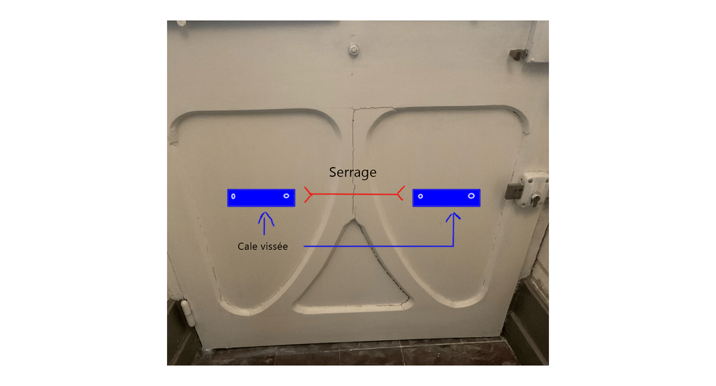

A savoir d'essayer de décoller les panneaux en vissant deux cales et en mettant un serre joint pour voir si le panneau bouge ( je test pour me rendre compte comment le panneau et contraint mais sûr il faudra décaper le panneau pour avoir un résultat satisfaisant). Essayer d'insérer une spatule dans la rainure pour casser les adhérences. On peut utiliser un outil oscillant mais en principe on n'a pas besoin d'en arriver là ( en faisant pénétrer le décapant un peu dans la rainure et en tapotant avec une cale sur les bords du panneau + spatule et serre-joint on y arrive dans la plus part des cas.
La réparation ensuite n'offre pas de difficultés.

Sinon, les deux montants intermédiaires du bas devraient être parfaitement jointif, dans leur partie haute. Ensuite, les panneaux sont prévus pour avoir une certaine liberté de mouvement, dans leurs rainures.
Donc, la première chose serait peut-être de rendre de nouveau les 2 montants du bas, parfaitement jointifs, avec le même mode d'assemblage ou collage qu'utilisé à l'origine (à vérifier quel il est).
Et vérifier la possibilité de mouvement des panneaux. Avec la méthode indiquée par Bonbonveronbi, par exemple.

Bonsoir
apparemment les panneaux sont collés par la peinture ou une coulure de colle et il ne peuvent pas jouer sans faire fendre le montant central.
La bonne nouvelle c'est que la finition est peinte donc la réparation peux être invisible.
Il faut dans un premier temps s'assurer que les panneaux sont libres ( on peux par exemple visser deux martyrs à l'intérieur est essayer de les serrer ou écarter avec un serre joint ; passer un outil oscillant dans la rainure, etc). Une fois les panneaux libres ouvrir les fentes et coller un flipot ( défonceuse; scie à placage ; outil oscillant; etc). Araser le tout et repeindre.
c'est ton panneau qui travaille avec la variation de l'humidité de l'air, il sera difficile de rendre invisible de façon pérenne, ce défaut. Attention de ne pas trop colmater l'interstice car il lui faudra de la place pour regonfler le cas échéant.
