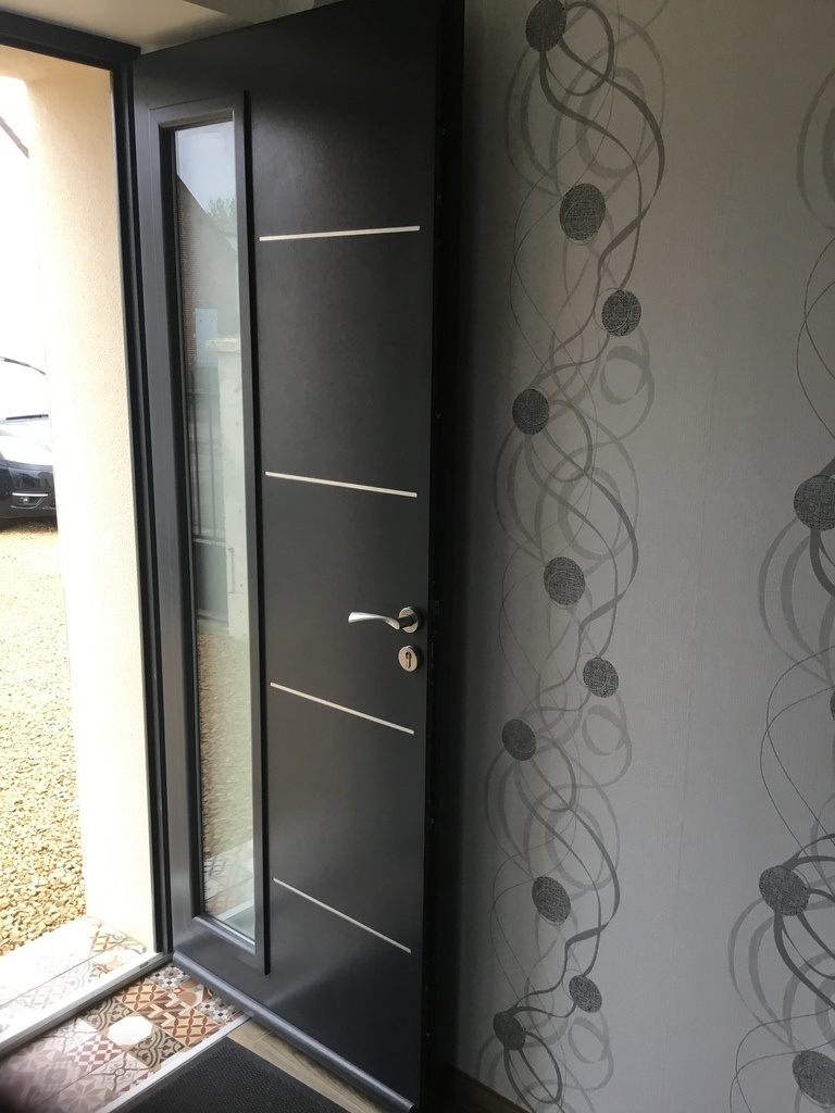

Je demande de l’aide car j’ai acheté une porte d’entrée chez Point P en bois (voir photo) à un prix assez important et elle travaille énormément. Elle a du creux (colle correctement en bas et en haut mais pas la gâche du coup j’ai du mal à la fermer) quand il fait chaud et sec et elle a du rond (la gâche plaque correctement mais pas en haut et en bas et l’air froid passe) quand il fait froid et humide.
Elle comporte pourtant un système de réglage prévu pour cela mais il ne fait plus effet tellement elle voile (a gauche de la poignée sur la photo il faut coulisser le bois vers le haut et un écrou de 12 permet le réglage).

Artisan
C'une une porte de chez JIMM ,effectivement il prévoie cette pièce de quincaillerie pour rectifier la planéité sur le chant ,la première fois en plus de 20 ans que je vois un industriel utilisé un tel système gimm.fr/accueil/ .
Le mieux serait de démonté tous le bandeaux ,faire des photo du système complet pour comprendre les faiblesse et peut être trouvé une solution

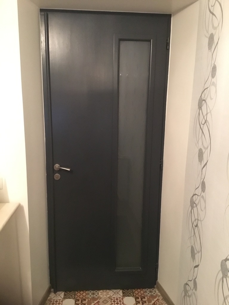

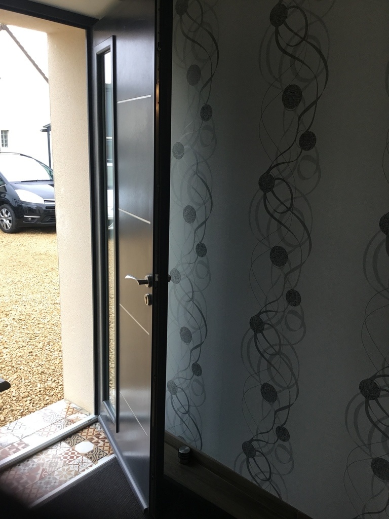

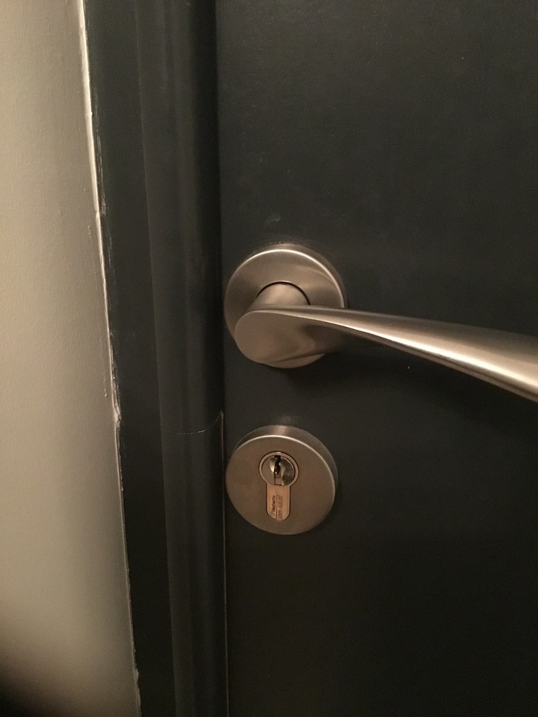

Pour chercher une parade, peut-on avoir une photo de l'autre face de la porte et une autre de son chant?
Kevin02
Ok je fais ça dès que possible
Kevin02
Voilà les photos
Tarazhilt
A la vue de ces autres photos, je confirme mon impression première: ces portes sont de conception trop légère, pour supporter les variations dimensionnelles provoquées par des écarts de taux d'hygrométrie. Je ne suis pas convaincu que l'ajout d'un raidisseur suffirait à "tendre" le bois et à le redresser.. Je pense tout d'abord qu'il faudrait essayer d'obtenir du fournisseur ( cela a l'air assez récent) le remplacement de l'ensemble , mais en faisant le choix d'une autre conception. Si ce n'est pas possible, il faudra expérimenter quelques solutions.
Des vues techniques de fabrication en provenance du fabricant aideront..

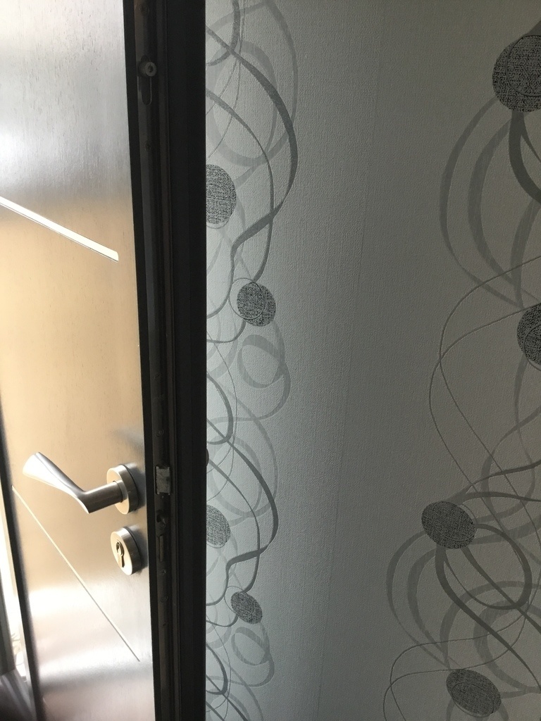

Tchabissi
Est-ce que ceci pourrait servir ?
Malheureusement, je n'en ai jamais utilisé, donc, je ne connais pas les limites de l'objet.
Kevin02
C’est exactement ce qui est installé sur ma porte mais cela ne fonctionne plus tellement la porte travaille
Palissandre
Sur les rouleau ça te fais un excentrique que tu peux réglé avec une clé torx ce mes déjà arrivé chez client résultat changement de porte essaye de contraindre avec les réglages de serrure mais t attend pas à un miracle
