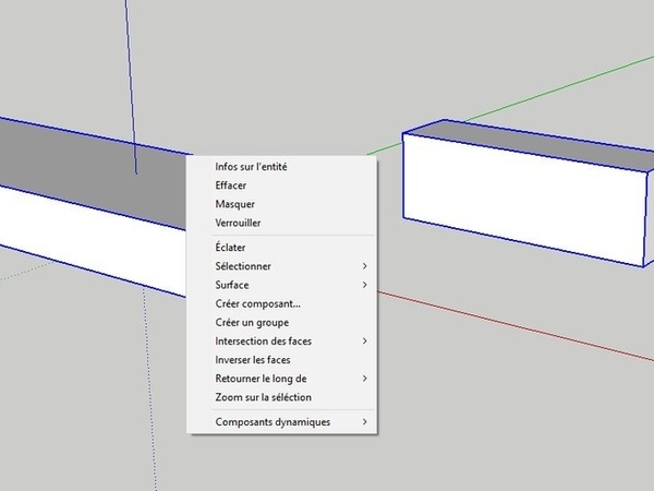

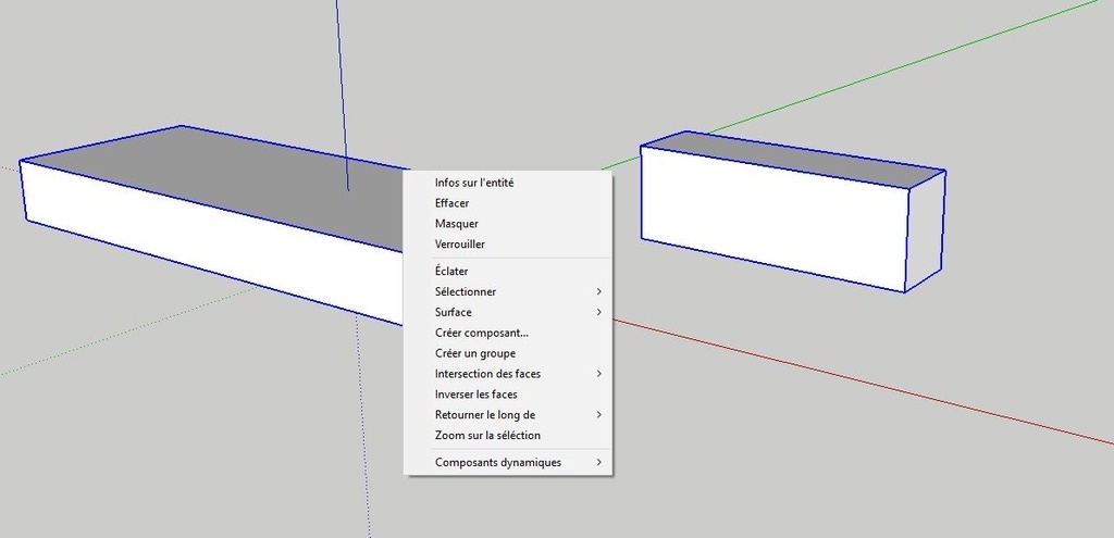

GuilB
Bonjour PALETMAN
quand tu sélectionnes 2 composants, clique droit > créer un groupe.
Est ce que ça réponds à ta question ?
avec ma version ça donne ça :
