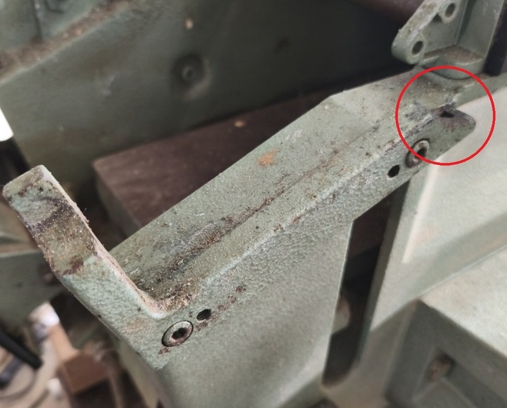

Seriez vous où je peux trouver cette pièce ou la refaire svp ?

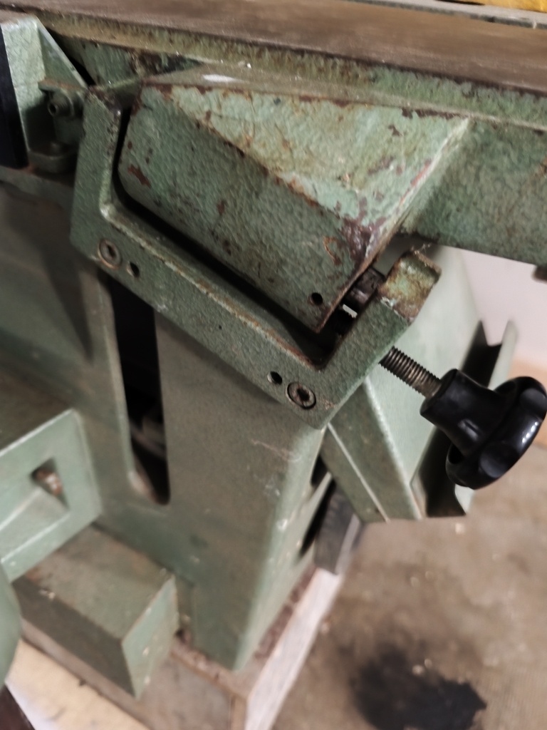

Je mets la pièce qui est bonne et qui est de l'autre côté.

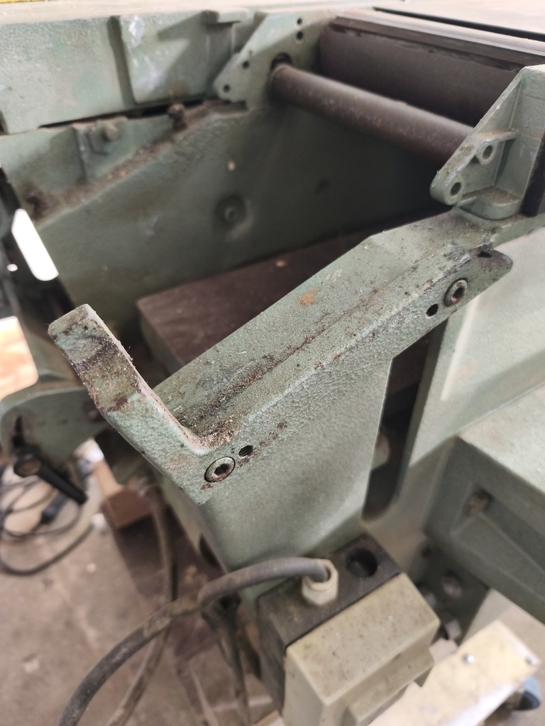

Oui la table je l'ai. C'est la pièce qui permet de "d'ouvrir" la table, et d'en régler la hauteur.
Vous savez s'il est possible de la faire en 3D ? Ou sinon, avez vous un mécano usineur à proposer qui saurait faire ça ?

Il doit s'agir de la pièce 64 sur la notice, faire une recherche sur le bon coin sinon en fabriquer une symétrique à la vôtre.
C'est le support de la table d'entrée et sa vis de réglage.
Euhhhhh, si tu parles bien de la "pièce" qui manque sur la seconde photo... c'est la table !!!😳
Si c'est bien ça, sauf à trouver une machine "pour pièces", peu de chance d'en dégoter une.
Par contre la pièce de support d'axe de table, semble différente, entre la table d'entrée et celle de sortie. L'une formant un U, et l'autre, un L. Étonnant!🤔
Je pense que la différence entre U et L c'est justement le problème. Le L devrait être un U.
Mais comme pour la table difficile à trouver sans le reste de la machine
Ah oui, vu ! (je voyais sur mon téléphone, tout-à l'heure).
Mais sur ordi, on voit bien mieux la trace de la rupture.
Par contre, à vérifier qu'elle soit identique, ou alors symétrique à l'autre, mais il doit être possible de la faire refaire; avec l'existante pour modèle. Chez un mécano usineur... Mais ça ne sera pas pour rien pour autant !
