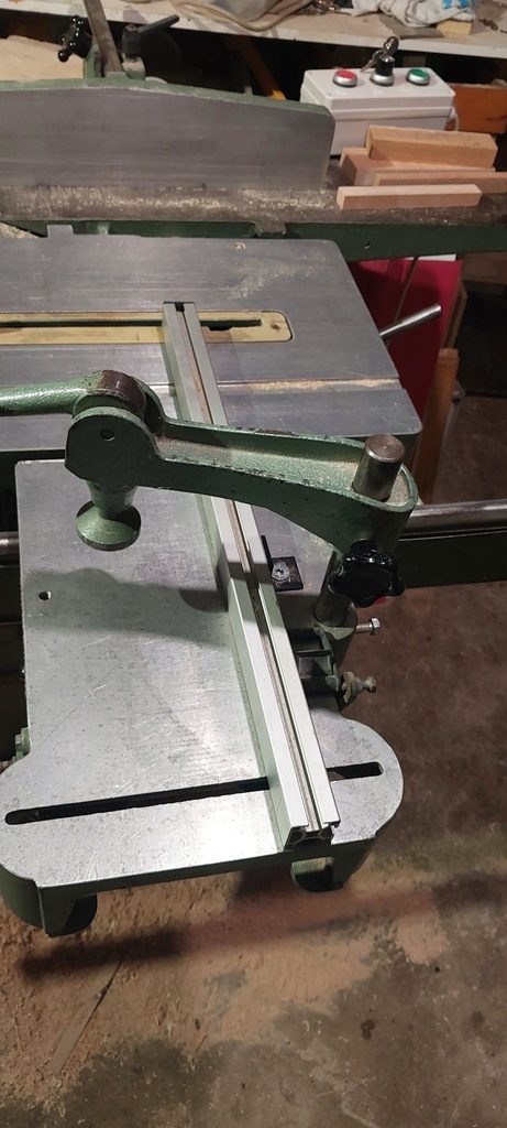

Elle a la mortaiseuse, c'est un plus, le chariot est là (sans le guide mais je l'avais pas non plus et c'est facile d'en faire un avec des profilés alu), il y a le guide parallèle de la scie/dégau. Il me semble voir le protecteur de dégau, mais je vois pas le guide de toupie.
Ça m'a l'air pas mal.
J'ai la même 😉

ErwanThomas tu peux regarder sur cette photo, c'est la même chose.
erredubois
Ara t'as déjà envoyé une photo, voilà celui que j'ai fait avec du profil alu. Comme mon atelier est tout petit, j'en ai un court qui ne dépasse pas du chariot pour les petites pièces et ne pas gêner le passage. Un plus long me sert de temps en temps.

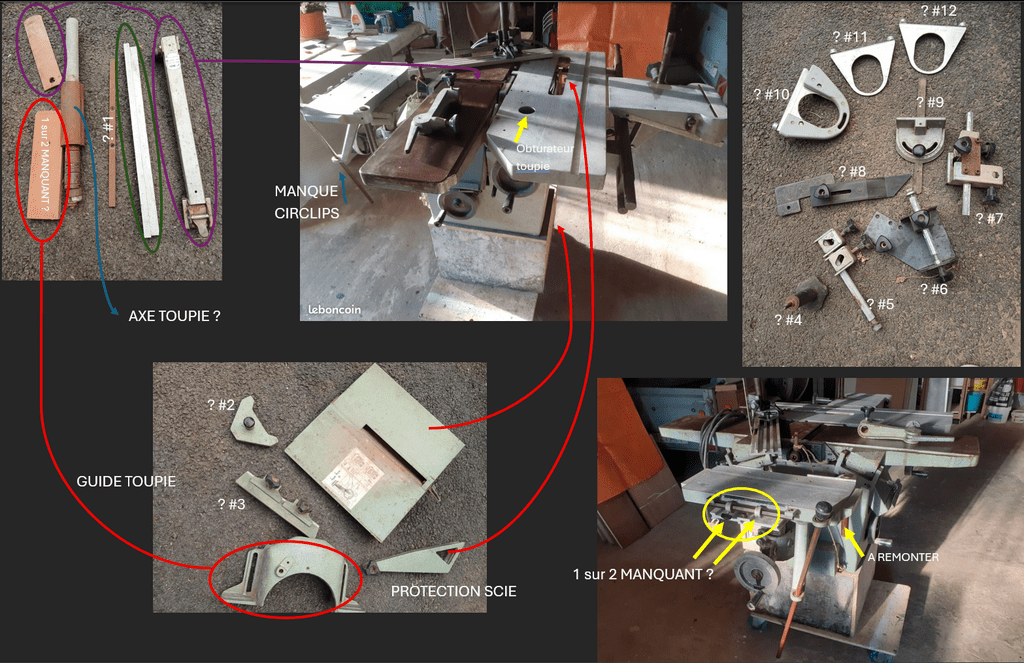

J'ai ces photos en plus
Oui, ou à faire soi-même...
ErwanThomas voir ici
ErwanThomas l'arbre de toupie est démonté ???
NB : un type qui pose de la mécanique de précision sur le goudron... 🙄
ErwanThomas
Ça sent pas bon pour la toupie ?
Demain je fais un resumé de ce que vous voyez car je n'ai pas tous les termes exacts encore des chacune des pièces
ErwanThomas
J'ai fait ceci sur vos conseils.
Est ce que vous savez à quoi servent les pièces que j'ai numéroté ?
Le fait que l'axe de toupie est démonté, est ce que c'est compliqué à remonter ?
Voyez-vous d'autres choses, et enfin est ce que vous pensez que je dois la prendre ?
Merci encore !
Hello !
  • #1 je ne sais pas ce que c'est, mais juste à sa droite (en vert) il y a le guide du chariot de scie. Pour le fixer il doit y avoir un pion de centrage + 1 vis avec plaquette filetée.
  • #2 sert à placer les fers de dégau correctement lorsque tu les changes. Bien utile.
  • #3 semble être un porte fers pour l'affûtage.
  • #4 + la deuxième qui a été détournée (on la voit sur le chariot de scie) servent à maintenir le capot de toupiage
  • #9 est un mini-guide pour le sciage (se met dans la rainure)
  • Chariot de mortaiseuse : il manque bien une vis pour le blocage de la butée, et la tige où il manque le circlip doit être plus haute (le circlip est en bas de la tige, au niveau de la patte du support (et tu la manipules depuis la poignée). Donc "à remonter" aussi.
Tous les autres numéros, je ne sais pas ce que c'est, et comment se monte et démonte la toupie, je n'en ai aucune idée.

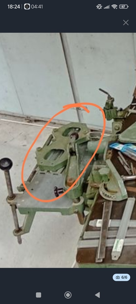

La machine est chez moi !
Mais vous pouvez me dire ce qu'edt cette pièce ?
Je ne l'ai pas justement.
erredubois
Bravo, plus qu'à la remettre en route et faire des copeaux !
Comme ça, je vois pas trop ce qu'est la pièce posée sur le plateau de la mortaiseuse
