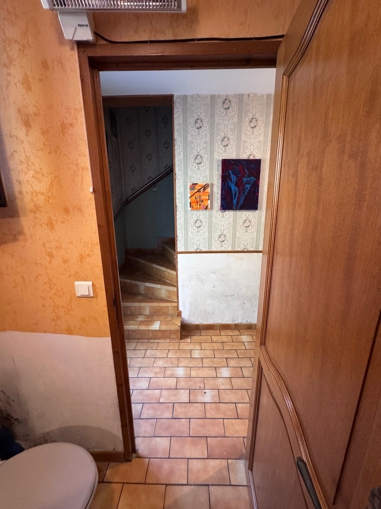

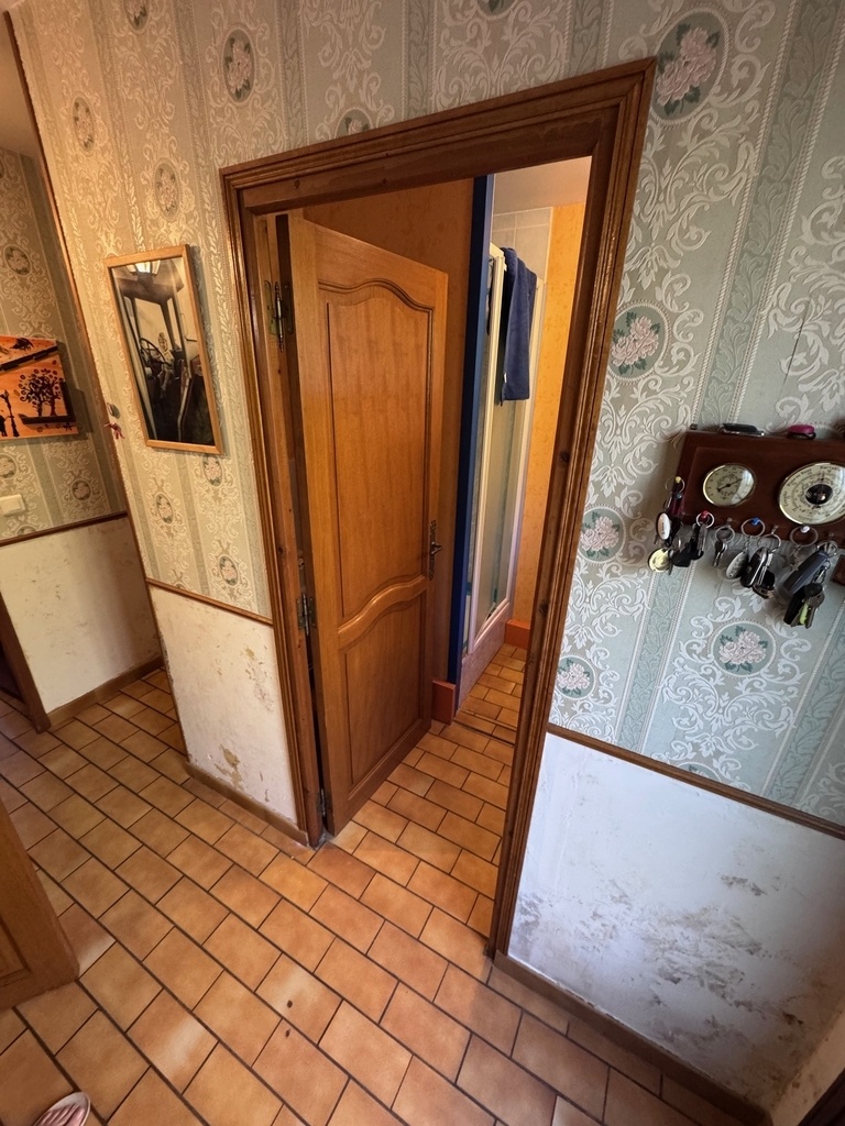

je suis sollicité pour retourner un bâti de porte mais je ne vois pas comment celui-ci a été fixé...aucune tête de vis apparente...pourriez-vous m'éclairer ?
merci infiniment !

Certainement avec un hérisson de pointes ou des pattes fixées dans le dormant et scellés dans le mur

Merci pour ta réponse rapide dBPs, oui en effet, je pense qu'elle a été scellée, dans ce cas il est très difficile de prévoir un retournement sans faire des dégâts importants sur les murs...il vaut mieux prévoir d'inverser le sens d'ouverture en faisant sauter le cochonnet ?

Certainement posée avant cloison, oui. Probablement, cloison brique platière, d'ailleurs... Donc impossible à démonter sans casse !

C'est une cloison en carreaux de plâtre qui a effectivement dû être montée autour de la porte.
Merci à tous pour vos réponses, c'est parfaitement clair, je vais envisager de faire sauter le cochonnet et de ferrer dans l'autre sens.
ps : la meilleure technique pour faire sauter le cochonnet ? j'en fais sauter 10 cm et j'attaque à la jap' ?

ou alors des entailles en travers et faire sauter au ciseau, en laissant de la marge, et finir au rabot? mais une bonne scie reste peut-être plus confortable.
Carreaux de plâtre, ou brique rouge, semblant dater des années 70/80, je dirais.
Pour l'enlever, au moins en grande partie, c'est faisable rapidement et proprement à la défonceuse, en fixant une contre-forme, sous la table. Si tu as une défonceuse, bien sûr.
Il ne restera plus que les bouts et angles, à la main.

vous faites sauter le cochonnet , vous remettez un tasseau pour avoi un nouveau cochonnet et vous referrer la porte dans l autre sens cela évite de changer les paumelles et la serrure temps 5 heures environ si vous n' êtes pas un virtuose

Pour le le demontage c'est burin et disqueuse avec beaucoup de poussière.
Je suppose que vous voulez inverser le sens d'ouverture ou plutôt le côté.
Le deuxième solution est de conserver ce bâti , enlever la feuillure et récrée les logements des paumelles et de la serrure pour pouvoir retourner la porte.
Il faudra peut être changer les paumelles et la serrure si le sens est inversé.
