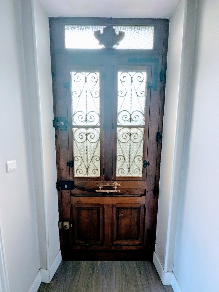

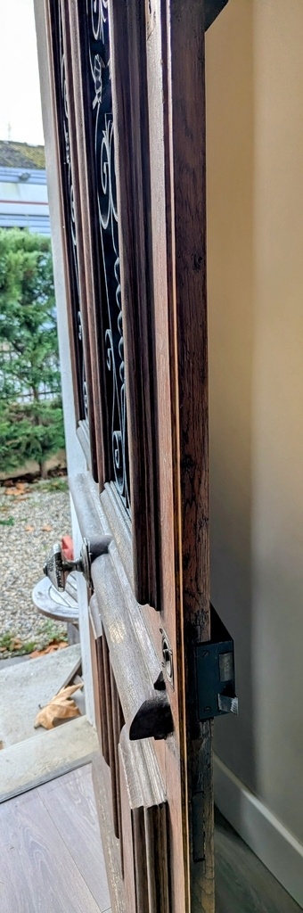

Bonjour, sur ma vieille porte d'entrée, je souhaiterais intégrer une serrure 3 points. Est-ce qu'il faut une épaisseur minimum de porte si oui laquelle ? Ou acheter le matériel? Quelle précautions prendre avant travaux. Merci d'avance pour vos précieux conseils.
Comme dit par les collègues en applique ce serait mieux.
Au delà de la possibilité technique d'encastrer l'ensemble j'y vois moi un problème de résistance. La porte est pas bien épaisse je ne suis pas certain qu'entailler le montant sur toute la hauteur soit une bonne idée. Mettre une serrure 3 points sur un montant fragilisé qui sautera sur une simple poussée n'a pas de sens. C'est comme une vidéo que j'ai regardé il y a pas longtemps où un gars au USA installait une porte de sécurité dans un mur en placo...
il est peu posible de mettre une serrure 3 point encastré voir impossible
je met une serrure 3 ou 4 points en applique elle est comandée par le verrou haut , la barre passe sous la serrure conservé ét comande un autre verrou plus le bas
et le verrou haut commande la fermeture haute
cela pemet plus de securité et evite que le montant soit coupé en deux
etienne desthuilliers maitre menuisier et habitué a ce genre de sport
Vianney - VICA
En général on ajoute en applique. Si encastrable, il faut regarder les documents techniques des fournisseurs.
Tu dois avoir des modèles 3 points avec pose en applique, il me semble
Penture de porte d'église
une serrure 3 points en applique ne te conviendrais pas ?
Elle serait beaucoup plus simple à poser et aussi résistante (voir plus ?), l'esthétique par contre 🤨
TitiLem
je préférerai installer une encastrable.
