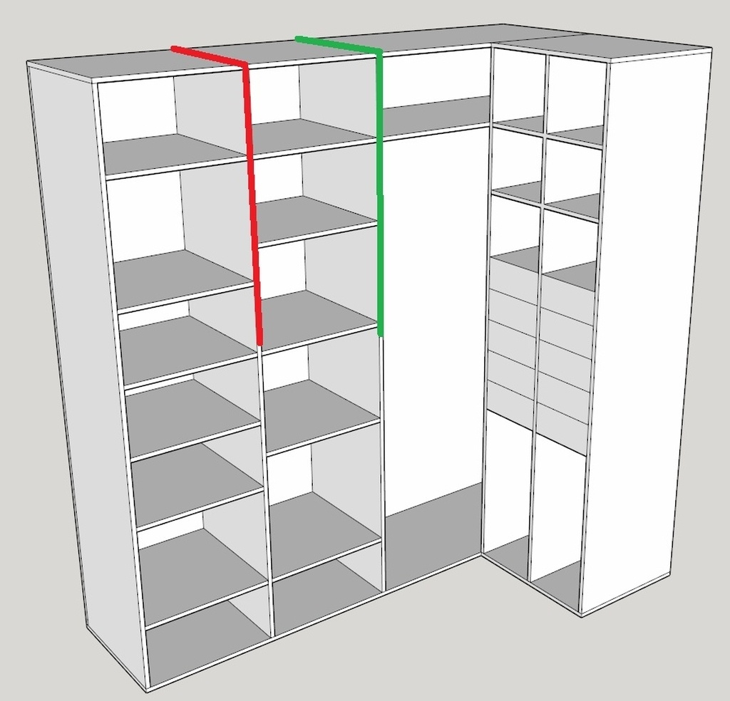

Quand je parlais d'éviter de faire des caissons, je pensais à ce type de réalisation : Dressing pas à pas
Il y a un grand panneau horizontal en haut qui maintient les verticales.

Pour ton sujet sur les "caissons", qu'ils soient grands ou petits, ce sont toujours des caissons. Je ne comprends toujours pas bien ton questionnement.
Pour le choix d'en faire ou pas, d'en faire de très gros, ou alors des petits qu'il est alors possible de monter en atelier, c'est un compromis à trouver suivant les contraintes de chacun. Sa façon de monter et la possibilité de le faire ou pas à l'atelier, ou alors sur le chantier, l'accessibilité, etc.
Sur l'exemple que tu prends, tu peux très bien ne pas faire un très grand caisson, comme représenté sur le plan. Caisson qui ne pourra être assemblé que dans la pièce, d'ailleurs.
Tu peux le diviser en 2 (repère vert sur l'image ci-dessous) ou en 3 (repère rouge), comme tu veux, comme c'est le mieux pour toi.
