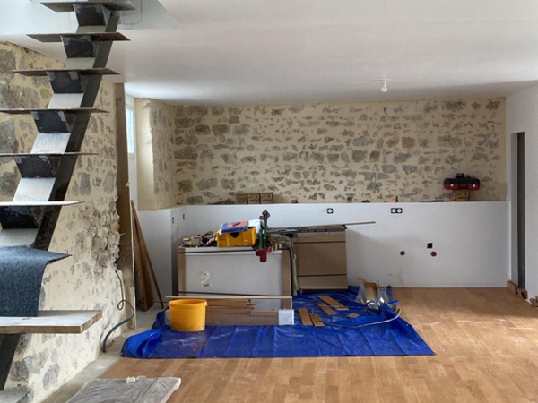

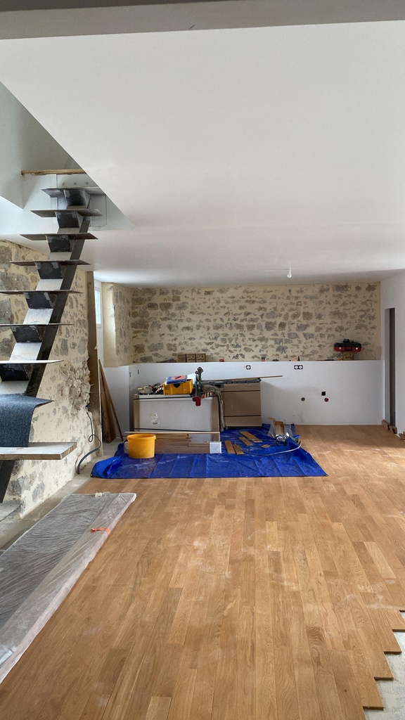

Bonjour la communauté,
J'ai une question s'il vous plait, j'ai eu la chance de récupérer du parquet en chêne massif de la marque Marty, et j'aimerais le protéger car le parquet se raye assez facilement.
Je pense qu'a la base le parquet était vendu avec juste une petite couche de protection, il a au moins 10 ans.
Apres avoir discuter avec un conseiller parquet brico, il m'a conseillé d'égrener le parquet, mettre une couche de Fondur bois LIBÉRON, puis ensuite refaire l'action et y appliquer un vitrificateur type celui parquet Passages extrêmes de V33.
Vous me conseillez quoi ? j'avais pensé a de l'epoxy, mais je suis pas vraiment un spécialiste du sujet.
Encore merci pour vos retours.
