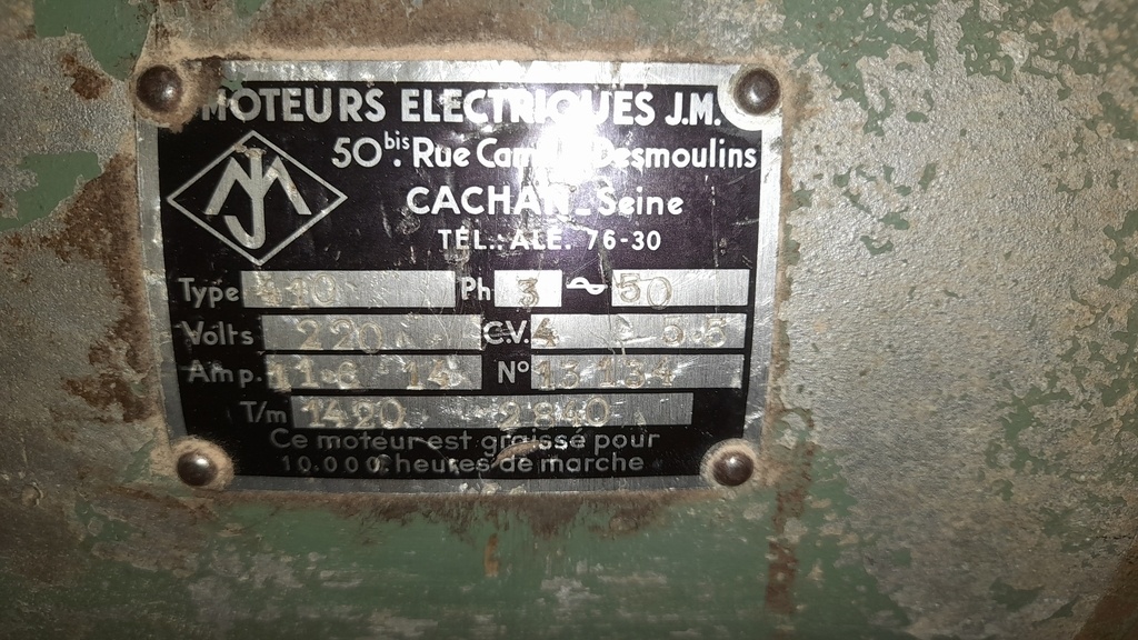

Un moteur en 380 V triphasé à vendre : mon moteur actuel est en 220 V triphasé, ce qui n’est pas compatible avec mon réseau. Si quelqu’un possède ce moteur (pour ce modèle ou équivalent) merci de me contacter.

Prudence avec ton moteur car ce sont des moteurs à deux vitesses.
S'il y a neuf bornes il s'agit probablement d'un moteur de type Dahlandeur.

pour le moteur c'est vraiment un 220 tri? ça semble assez niche... Parce que les moteurs tri ont souvent écrit 220/380 sur la plaque, mais ce sont bien des moteurs tri 380. (à brancher en triangle); si c'est tri 400/600, alors il faudra un démarrage étoile-triangle. On en trouve assez facilement sur leboncoin, mais il faut quelque chose d'approchant au niveau puissance, la même vitesse (1500 ou 3000 ?) et avec le même montage; une photo de la plaque du moteur actuel pourrait aider à vous orienter. Sinon un moteur neuf permet de repartir sur une base saine, et n'est pas forcément hors de prix. (mais pareil, il faut connaitre le montage et la puissance/vitesse)

Concernant le moteur, il s’agit bien d’un vrai 220 V triphasé uniquement, et non d’un 220/380. C’est d’ailleurs ce qui m’a poussé à opter pour un autotransformateur triphasé 380->220 V de 10 kVA, afin de garder le moteur d’origine sans faire d’adaptation mécanique (support moteur, poulies, etc.).
