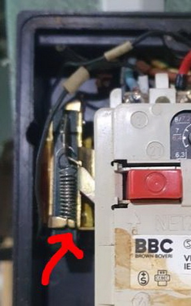

Je viens de m'inscrire sur ce site que je viens de découvrir grâce à une recherche sur problème de démarrage de la toupie de mon combiné C260n ....
En fait c'est le disjoncteur BBC M611 10A qui reste en sécurité, l'appui sur le bouton noir ne s'enclenche pas. C'est la "palette" du maintien de tension qui ne revient pas en position, il doit y avoir un ressort de rappel qui a sauté mais même en ouvrant le capot je ne vois rien.
Je me suis décidé à changer le disjoncteur puisqu'il a quand même 43 ans.

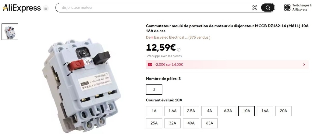

Par contre je n'en trouve nulle part en France. Amazon ne sait pas livrer (provenance chine comme d'hab), j'en trouve sur AliExpress en espérant qu'il est bien compatible.
Qu'en pensez-vous ? Ou connaissez vous un revendeur en France ?

Oublie a(li + mazon), tu peux te fournir chez des boutiques en ligne low cost françaises, tu auras de bons tarifs, mais investis dans du bon matériel ! Pour une machine de 43 ans, tu peux investir 43 euros plutôt que 12...
Flaab
Bonjour Ara, où penses-tu que les vendeurs français low cost se fournissent ?
Je ne suis pas certain que les 31 € de marge profitent vraiment à la machine.
Quand tu prends du Schneider, du Hager ou du Legrand, c'est fabriqué en France. Prix public du GV2ME16 chez Rexel : 139,99 HT, prix chez machin-truc.com : 30,77 TTC. C'est le fournisseur qui est low cost, pas le matériel.

Je ne vois pas comment connecter/fixer le petit relais de coupure qui se met sur le côté du disjoncteur....

Je veux bien, ce n'est pas une question de prix mais de compatibilité !
AERLRO
Facile, c'est probablement une bobine à minima de tension.
Et donc la remplacer par :
Si la tension est de 400V réf:GVAU385
Si la tension est de 230V réf:GVAU225
