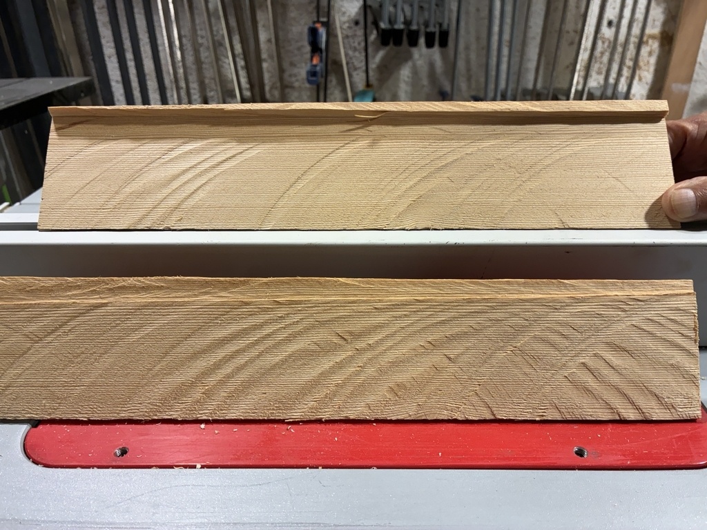

J'ai un effet de coupe bizarre sur ma scie stationnaire Bosch GTS 10 XC (que je viens de trouver en occas sur LBC) :((
Des traces sur le bois coupé comme si la lame (Bosch 40 dents, D254mm) vibrait...
Sauriez-vous d'où cela peut venir ?
  • Lame voilée ?
  • Trop de hauteur de coupe ?
C'est la première fois que j'ai cet incident sur une scie sous table.
Cette scie plus puissante remplacer une Bosch GTS 10J qui faisait des coupes "nickel chrome".
Merci pour vos avis éclairés
bonjour si vous voulez une explication c 'est comme chez le docteur il faut donner plus d explications photos de la lame épaisseur , état de l' affutage
savoir si a la lame tourne rond et regarder si en tournant a la main elle est bien monté ou si elle se balade de droite a gauche
avec cela on pourra essaye de donner un diagnostique du malade

Bonsoir Etienne
-Lame d’origine bosch 254x2,6/1,8x30 24 dents (3ans intermittents)
-Affutage incertain … :(
-flasques bien serrées
-séparateur redressé
J’ai changé pour une lame neuve de memes caractéristiques
Résultats satisfaisants
J’en déduis que la première lame est bien voilée

Merci Etienne
BingoDS
+1 a etiennedesthuilliers.
J'ajoute en complément :
=> vérifier la flasque de serrage
=> contrôler si la lame tourne rond avec une pige ou un comparateur.
=> si le guide parallèle est bien parallèle.
=> la lame est bien alignée par rapport au guide.
=> le bois est correctement pressé contre le guide.
il ne reste plus que demander un scanner
bien amicalement etienne desthuilliers
Ben oui... Nous demander à nous si la lame est voilée, alors que tu es le plus à même de le vérifier, Elibaudi !
L'état de la lame, d'affûtage, son montage correct, etc, sont les premières choses à vérifier.
Mais il n'y a que toi qui puisse le faire.
-oui
-pas fait mais sons différents au toc-toc selon l’endroit sur les dents donc probablement voilé
-oui
-oui
-oui
Bien vérifier l'état de chaque dent, aussi (j'imagine qu'il s'agit d'une lame carbure). S'il n'y en a pas de cassées.
Pour vérifier si elle est voilée, 2 tests possibles, même sans comparateur :
1) Débrancher la machine et la mettre à l'envers. Poser et maintenir une pige sur la table perpendiculaire à la lame, à l'endroit du plus grand diamètre qu'il soit possible de faire, pour faire tourner la lame à la main. Ou un crayon de menuisier, crayon bois.
Puis, tu fais tourner ta lame à la main, plusieurs tours, et tu verras si elle touche plus ou moins, en un ou plusieurs endroits de la circonférence.
2) Si tu as une table de machine parfaitement plane, en fonte, notamment. Ou mieux, une plaque de verre. Tu t'en sers comme "marbre", et tu y poses ta lame à plat. Ensuite, tu viens appuyer par points, un peu partout avec un doigt, et tu constateras si elle est bien plane et régulière, ou pas.
Autre chose, il n'y a pas d'endroits bleuis, sur le corps de la lame ? Ce qui voudrait dire qu'elle aurait chauffé, et qu'elle se serait donc déformée.
