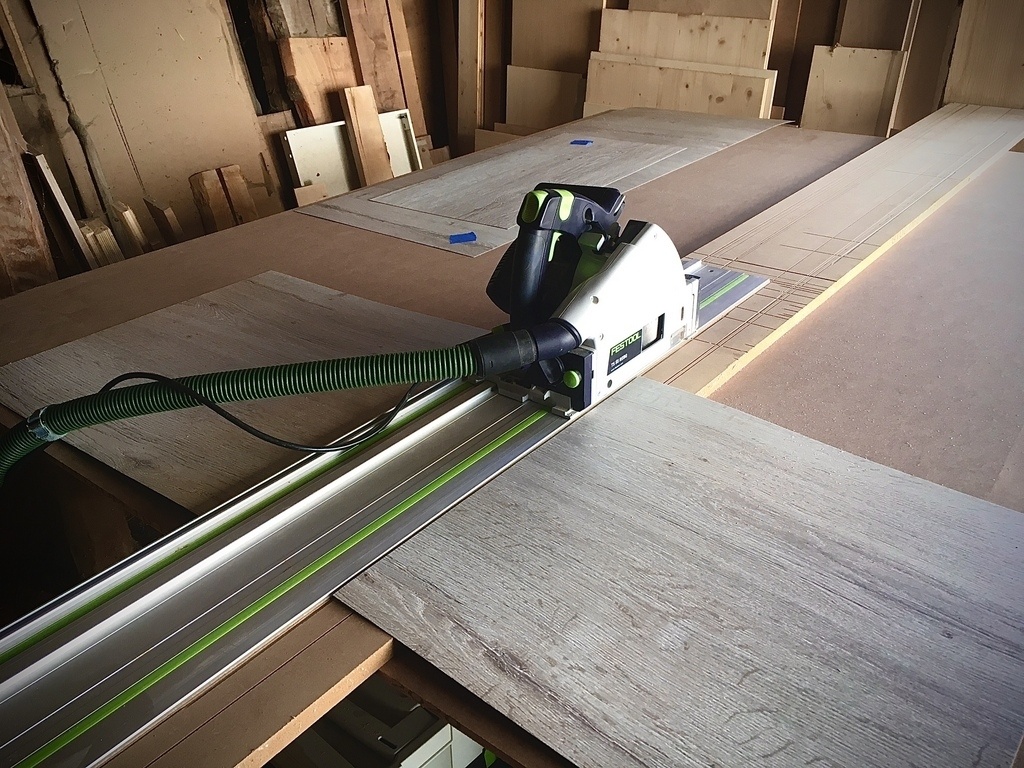

Pour la découpe de la feuille de stratifé, je le fais toujours à la plongeante. Je dis pas que c'est la solution ultime. C'est la mienne :). Avec un lame à denture trapézoidale (lame spéciale ... qui coute chère). Elle donne une coupe plus que parfaite.
C’est pas nécessaire à ce stade d’avoir une coupe parfaite, puisque la coupe est avec une surcote. Sauf que comme toute matière, je suis d’avis de dire qu’il est toujours préférable pour faire du bon boulot d’en prendre soin à chaque étape. Surtout si c'est pas plus long.
Et plus la coupe est certaine d’être propre, plus la surcote peut être réduite sans risque de tomber sur un éclat mal placée au collage.
Réduire la surcote, c’est aussi réduire la perte et peut-être pour certains projets y gagner une feuille. C’est pas Toujours négligeable sur le coût d’un projet.
Bref, la plongeante, c’est plutôt rapide.
Du coup, peut importe le sens de la feuille. La plupart du temps, je suis décors en haut, parce que c'est dans ce sens qu'est la feuille sur ma surface de découpe. Le retourner, c'est risquer de la casser.

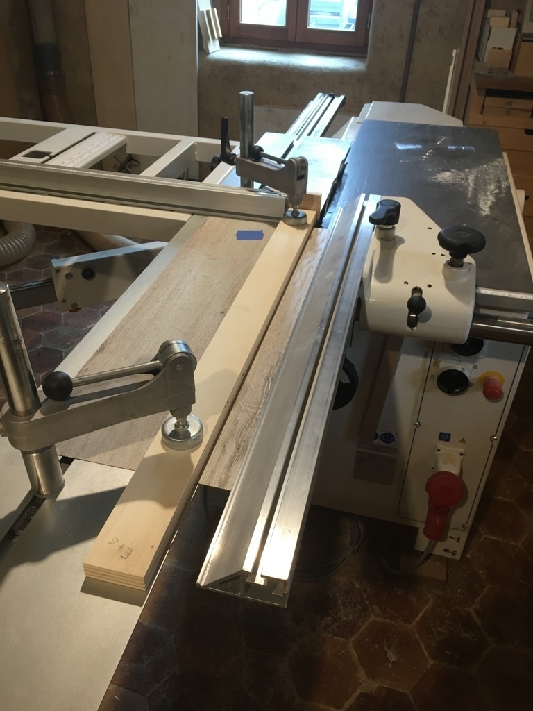

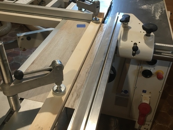

Si c'est plus répétitif et sur des petites pièces, c'est à la scie à format et toujours denture trapézoidale ou gouge et toit et idem, pas d'éclat.

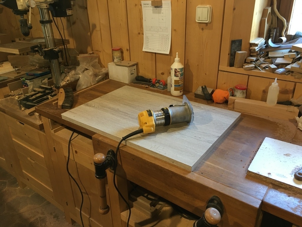

J'ai changer ma méthode d'affleurage du stratifié au fil du temps. Les premiers stratifié étaient épais et faisaient un gros chanfrein noir à l'affleurage . un affleurage avec une fraise à 45 marchait bien suivi d'un léger coup de papier de verre fin . Parfois on passait l'angle à la paraffine puis au brunissoir pour obtenir un effet brillant.
Parfois un complément au rabot de paume mais j'avais fait demander une mise carbure sur un fer à notre affûteur sinon vous passer votre temps à la pierre.
Mais voila les stratifiés ont changés en épaisseur et peut être en qualité.
Maintenant souvent le chanfrein obtenu n'est pas aussi net que dans le temps l 'épaisseur rentre en jeu bien sur mais il n'y a pas que cela. Alors dans un premier temps j'ai utiliser une fraise à 30 le but étant de minimiser au plus le chanfrein.
Pour certains décors je n'était pas encore satisfait donc je procède de la façon suivante . Un premier affleurage avec la fraise à 30 en laissant du gras suivi d'un nettoyage des résidus de colle sur le chant. Je repasse la fraise à 30 il reste un infime surplus que je fini d'éliminer au racloir. Puis un petit coup de papier 240. Le chant est fini avec un micro chanfrein qui est presque invisible.
Alors cela marche bien pour moi mais beaucoup procède de manière sensiblement différente . L'important étant de trouver la méthode qui vous convient . Par contre j'ai banni le roulement à bille j'utilise systématiquement un guide à bascule pour éviter les rayures sur le chant et les nettoyages répétés des roulements .

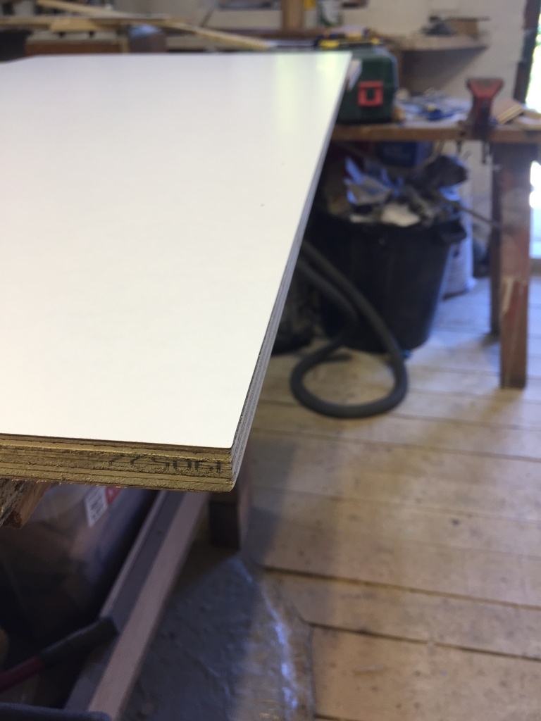

decoupe a la griffe avec du surplus
collage
un coup d affleureuse , un coup de papier abrasif pour finir le chant du stratifié avant je donne un petit coup de rabot , mais je suis rompu au stratifié j' en plaque depuis 63 ans

Le stratifié, ça se coupe avec une surcote, puis après collage, ça s'affleure. Ou à la main avec un rabot métallique puis à la lime, tel que j'ai appris à l'école il y a plus de 40 ans, et tel qu'il m'arrive encore de le faire pour quelques cas très particuliers, ou alors avec une affleureuse.
Si le but que tu recherches, en demandant comment faire une coupe sans éclat, est de le coller d'emblée à la cote finie sans avoir à affleurer ensuite, et si ton procédé de collage est celui de la colle dite "contact" (qui est le plus adapté au stratifié)... peut-être une chance sur 100 que tu y arrives, en tout cas pas sans avoir comme seule solution de récupération que de diminuer les dimensions de ton plateau pour rattraper les difficilement évitable écarts.
Donc pour répondre à ta question, peu importe le mode de coupe. A la griffe (comme à l'ancienne), à la scie portative ou sur table, quand bien même avec des éclats (bon, pas des énormes non plus), tout cela disparaitra à l'affleurage. 😉
En ce qui me concerne, les seules fois où je dois avoir des coupes parfaites sur du stratifié, c'est dans le cas de réalisation de joints. Dans de tels cas, (et hormis avec une scie à panneau de type "centre de sciage" dont peu disposent ici), je les fais à la scie à format. Un coup léger de cale à poncer avec un grain 150 à 180 pour éliminer les micros éclats, et émousser très légèrement le tranchant de l'arrête qui sera apparente.

Conseils super utiles et résultats au delà de mes espérances !!
  • découpe à la plongeante à l'envers avec une bande collante pare-éclat et 10mm de marge
  • collage sans difficulté
  • effleurage nickel-chrome à la défonceuse!! pas un éclat !!
  • un léger coup de poncette pour adoucir l'angle et c'est fini 😊
