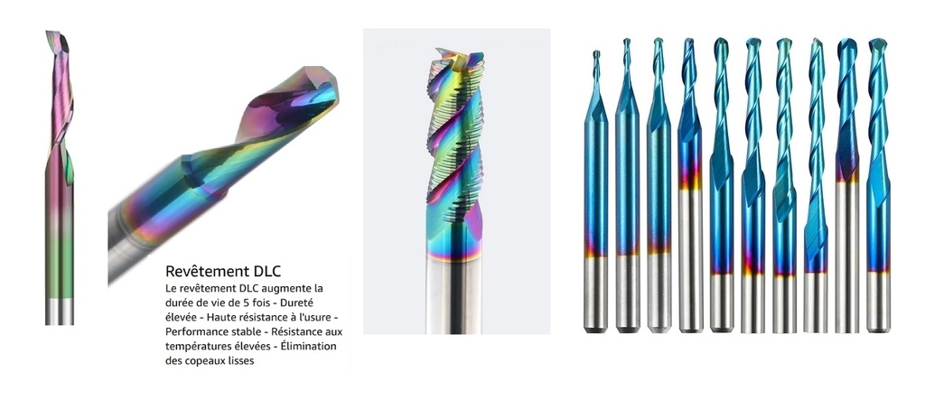

Sur divers réseaux, YouTube, Instagram, etc, on voit de plus en plus fleurir ce genre de fraises et mèches bleutées, ou plus précisément "arc-en-ciel". Certaines sont présentées comme étant en HSS (ou acier rapide), d'autres en HM ou HW (carbure), et seraient plus particulièrement destinées à des défonceuses CNC.
Pour les premiers produits qu'on trouve, il semble s'agir de fraises assez bas de gamme... vus les prix pratiqués. (sur Amazon ou AliExpress). Mais il y en a d'autres, sans doute plus qualitatives, sur des sites qui s'adressent à des professionnels.
Ces outils ont, d'après ces sites vendeurs, reçu un "traitement DLC (ou "Diamond-Like Carbon" ou encore "Carbone-Diamant")
Recherches faites, il s'agit d'un "traitement de surface déposé par procédé physico-chimique assisté par plasma sous vide". Ce traitement consisterait à apporter un "revêtement de type couche mince (< 5 μm) et dure (> 2300 HV)"

Pour des défonceuses CNC, ces fraises et mèches seraient principalement recommandées pour l'usinage d'aluminium, Dibond, ou alors PMMA ou, plus proches des métiers du bois, le "compact HPL" ou le "solid surface".

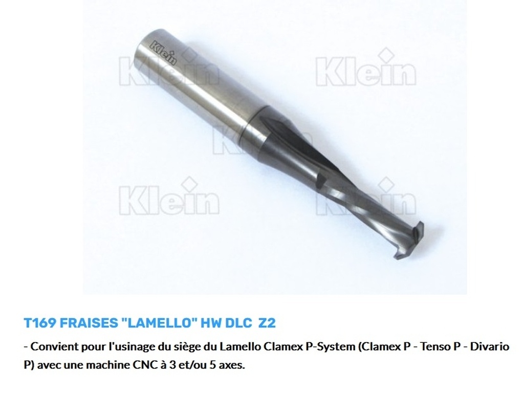

Mais il y en a également destinées au bois ou dérivés (mais toujours sur CNC), comme l'exemple de mèche pour Clamex, Tenso sur CNC 5 axes (voir image 2).
Il semble que les mèches qui paraissent plus "sérieuses", plus pro, soient de couleur bleue à violette, ou tirant vers le gris anthracite, plutôt que les couleurs chatoyantes de type "arc-en-ciel" plus abordables et sans doute plus grand public.
Voilà pour quelques résultats d'une recherche rapide, sur ces jolies mèches et fraises, que je vous livre, si d'autres se demandaient ce que c'était.
