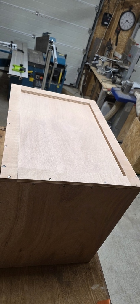

Bonjour, je m adresse à vous car je suis néophyte.
J'ai monté un caisson en contre-plaqué okoumé de 15 mm.
J ai acheté des feuilles de placage pour l extérieur du caisson. Stratifié unilin de 7 mm.
Le vendeur m a dit qu a priori, vu que le meuble étant deja monté je pouvais ne plaquer qu un seul côté.
Quand je lis tout les articles j ai un doute !
Je pensais collé le placage stratifié avec un double encollage neoprène ? Est ce ok ?
Quels sont les outils à prevoir en plus ?
J'ai vu que certains parlent des fers a repasser, de rouleau à maroufler, de plaques ?
Que me conseilleriez vous pour cette tentative de placage ?
Je vous remercie par avance de vos précieux conseils.

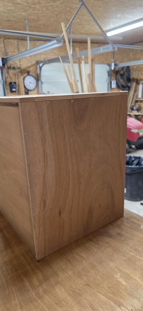

Il y a 6 ou 7 ans, j'ai fait une demi boite en cp de bouleau 9 mm, à peu près la taille de ton caisson, plaqué à l'extérieur avec du placage de loupe de peuplier et rien à l'intérieur.
Eh ben, honte à moi, je l'avoue, cela n'a jamais bougé...

Intéressant! ça permet de voir que si l'objet est contraint, il n'y a pas spécialement besoin de le contrebalancer visiblement. Je pense qu'on en fait trop parfois...
6LV1 Tout à fait! La structure est contrainte, elle a moins tendance à bouger. Mais peut etre aussi que j'ai eu de la chance...

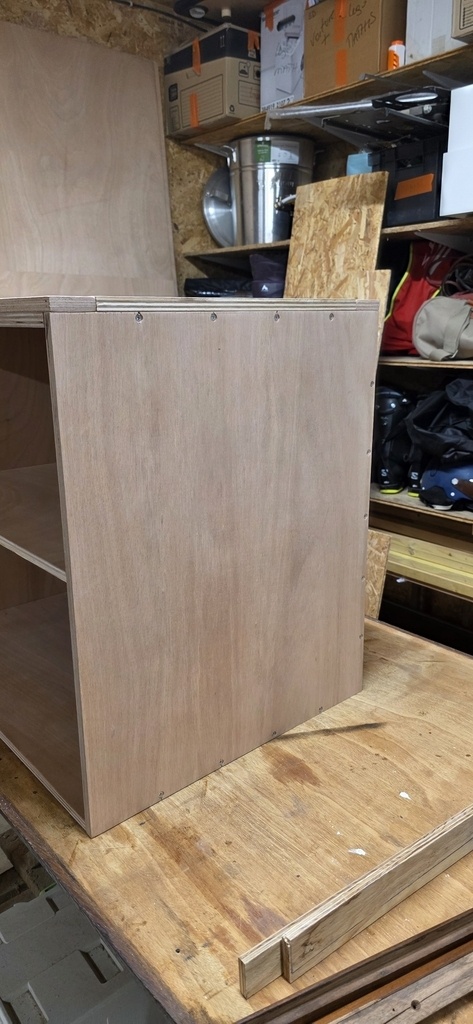

Sur un principe général, il est conseillé de contrebalancer, lors de l'application d'un stratifié sur un panneau, oui (à propos, un stratifié, c'est plutôt 7/10e de mm que 7mm !). Sauf pour quelques exceptions, du genre plateau de meuble qui serait vissé sur une structure, et suffisamment renforcé par des traverses intermédiaires, par exemple.
Pas de structure cachée ou de renforts intérieurs dans ton cas, donc le contrebalancement est impératif... et donc le démontage, pour pouvoir le faire.
Pour le double encollage (par cette expression, j'entends le fait de passer 2 couches successives de colle, sur une même face d'un des materiaux) tout au moins sur des matériaux classiques comme l'est du contrepalqué, nul besoin de double encollage.
Ça n'a utilité que sur certains matériaux très absorbants, du genre chants d'aggloméré ou MDF, si c'est plaque à la main en tout cas.
Par contre, il faut bien encoller chaqune des 2 faces qui seront mises en contact.
Pour cela, toujours commencer par appliquer la colle sur le matériau le moins absorbant, c'est-à-dire le stratifié. Puis encoller, à la suite, le matériau qui absorbera le plus les solvants, donc qui séchera plus vite.
De cette manière, tu obtiendras deux surfaces à un stade de séchage au plus proche, avant mise en contact et marouflage.
Sinon, tu es "novice", dis tu... Tu as déjà débité, collé, appliqué, marouflé, affleuré du stratifié ???
Si ça n'est pas le cas, commence par t'entrainer sur des pièces perdues... un bon nombre. Et attends-toi à pas mal de ratés😪. Ce type de travail ne s'improvise pas !

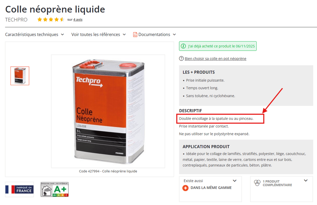

Medalegno double encollage désigne bien le fait d'appliquer de la colle sur les deux pièces.
Exemple sur le site de Foussier

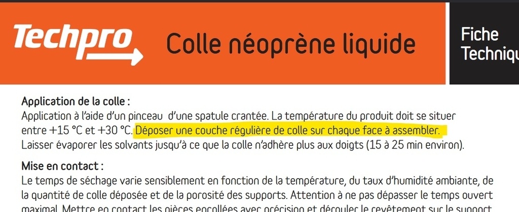

ElChouv Oui... et bien plein de fiches techniques parlent plutôt "d'encollage des deux faces", aussi. 😜
D'ailleurs, sur la fiche technique de la même colle de chez Foussier ⬇

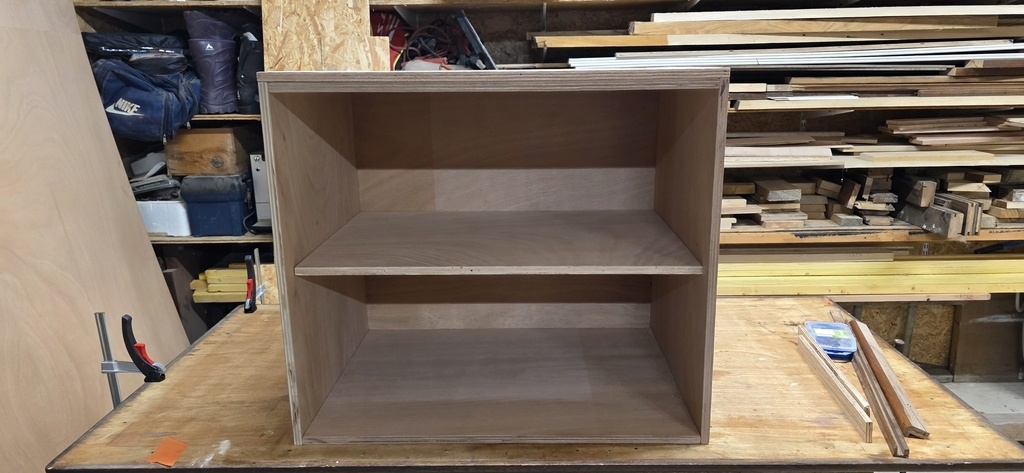

Il faut "contrebalancer" les placages car ils déforment la surface sur laquelle ils sont collés. Dans ton cas, est-il possible de démonter le meuble et réaliser le stratifié face après faces à plat?
Si le meuble est collé, je ne pense pas que tu obtiendra un bon résultat en plaquant le meuble monté sur les 2 faces des panneaux. ça sera difficile de presser dans les angles et de manière régulière. Le risque c'est de faire des cloques.
Il te faut utiliser une colle de contact qui nécéssite en effet, un double encollage. Attention: Les 3 facteurs du collage sont : pression conforme et régulière, quantité de colle et évaporation des solvants selon indications du fabricant avant de faire contact.
En général, il faut un rouleau pour presser uniformément, une affleureuse, une tenaille et une lime pour les coins.
Perso: je te conseille de recommencer ton caisson en planifiant toutes les étapes avant. Tu n'en sera que plus fier.
