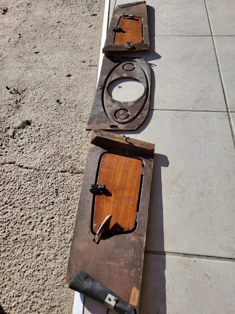

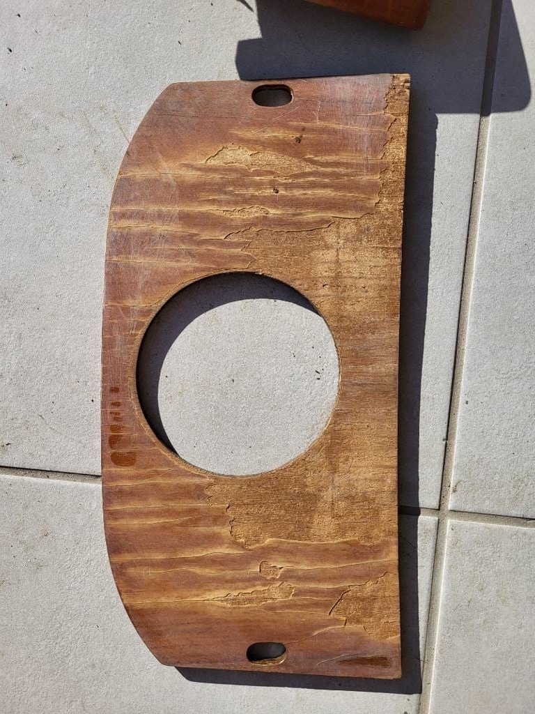

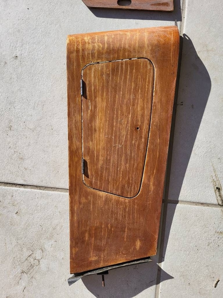

Un ami me demande de remettre au goût du jour le tableau de bord de la Mini Austin qu'il restaure. Je vais devoir le replaquer, et ce qui me pose question ce sont les extrémités arrondies des panneaux latéraux.
-Quelle est la technique pour que le placage ne craque pas sur un rayon aussi petit ? (Je ne veux pas plaquer en travers fil)
-Y a-t-il des plaquages à éviter ?
Merci par avance pour vos lumières et vos conseils 😊

Les courbures ne me paraissent pas si importantes que ça pour du placage 6/10 ; avec un bois de placage pas trop tortueux ça devrait le faire (niveau essence, il faudrait une idée de teinte et de style pour resserrer un peu la liste)
Je ferais un test avec une petite bande pour voir à quel point elle supporte la courbe ; si jamais la tension est trop forte je ferais un placage à blanc avec le placage mouillé à l'eau chaude sur la zone à courber ; laisser sécher 48h ou un peu moins selon la température puis faire le placage définitif dans la foulée.
Un placage au sac de sable ou sous vide devrait permettre d'épouser la courbe.
