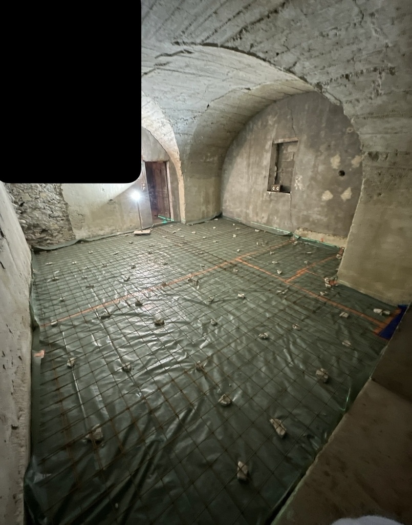

Voilà, j'ai (on) a tout débarrassé/terrassé/ferraillé et on est prêt à couler la dalle béton ce lundi 17..

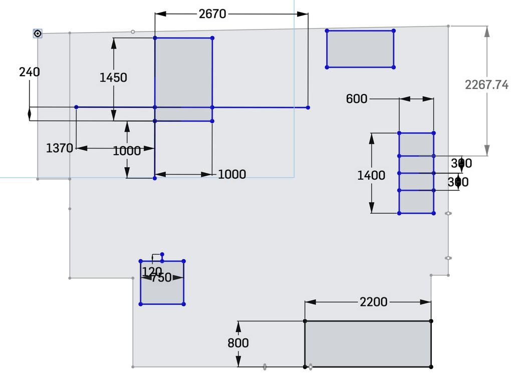

J'ai donc fait des plans des machines et en séparé bah j'ai le choix entre la peste et le choléra. J'abuse par ce qu'il y aurait la place mais c'est à mon sens pas assez optimisé pour l'espace disponible (et les longueurs dispo devant derrière les machines)

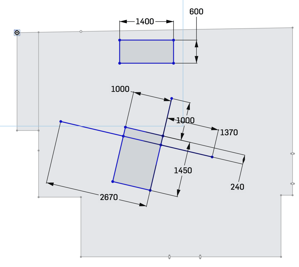

Ci-dessous le plan avec 2 machines séparées, je bouffe 2 linéaires et financièrement je ne pourrais acheter que la A3-31 dans un premier temps

Par contre j'ai travaillé pendant 12 ans dans l'implantation de lignes de production et une erreur que les gens font souvent c'est de ne dessiner que l'emplacement des machines. Une machine c'est un encombrement mais c'est aussi une zone de travail et représenter ces zones (tout les endroits où il y a un besoin d'accès dessiner une zone de 80cm de large) apporte pas mal à la réflexion. Une fois que c'est fait ajouter les zones de circulation (la encore 80cm) et à ce stade on commence à avoir des réponses (pas forcément celles qu'on attend / voudrait).
Si on commence à se dire 80 c'est beaucoup je peux faire avec moins c'est qu'il y a quelque chose qui est devenu une contrainte et plus un atout et donc qu'il faut arbitrer.

Oui tout à fait! j'ai fais de l'implantation et du 5S en étude sup et je ne néglige pas cette partie !
J'ai dessiné grossièrement les machines comme ça pour me représenter l'emprise au sol et j'ai pas trop de mal à imaginer la zone de travail autour (j'attend avec impatience la dalle pour pouvoir tracer au sol et poser mes machines actuelles !)

Quel dilemme cette place! il est juste que les machines individuelles sont plus agréables pour bosser, mais de mon coté j'ai toujours travaillé avec une combinée. Il faut bien la choisir, une 3 moteurs pour le changement d'opérations et nécessite une organisation de travail plus structurée. Ensuite quelle sera ton activité pro, des fenêtres à fabriquer ou des petits meubles, planches à découper. Tout cela ne nécessite pas le même matériel.
Perso je mets la dégau rabot dans l'axe d'une porte pour le cas des grandes longueurs et la scie plus contre un mur.
Ensuite que faut 'il comprendre par combinée moderne: depuis une trentaine d'année ils ont peu évolué.
Attention toutefois aux autres machines indispensables qu'il faut placer, je pense à la perceuse sur colonne, scie à ruban etc.
Pour finir tu aurais bien de la chance de tout placer tes machines dès la première fois, de mon coté elles ont fait le tour de la pièce avant d'optimaliser mon espace.
