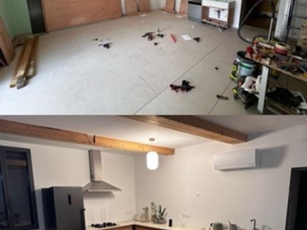

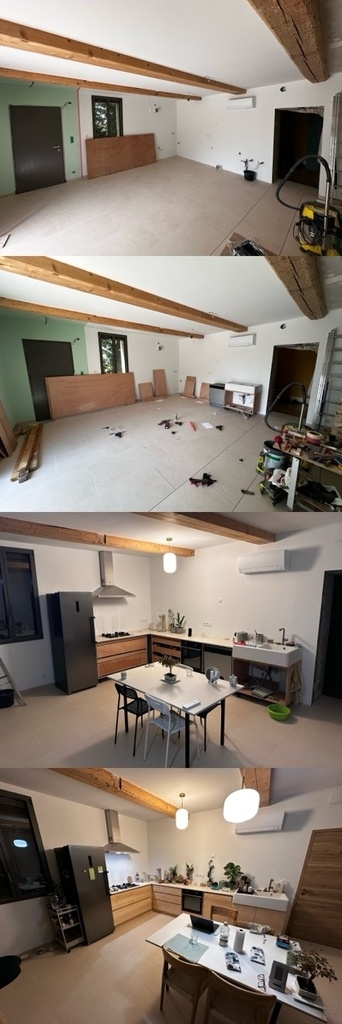

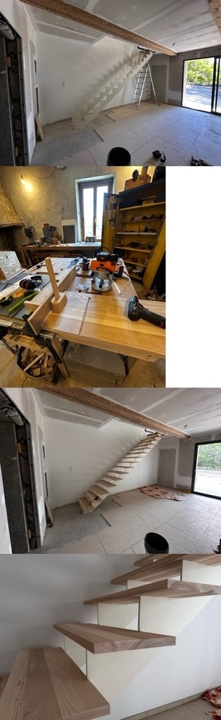

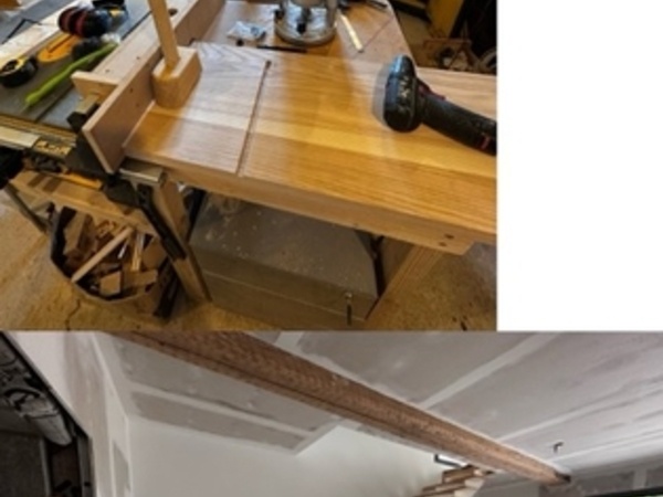

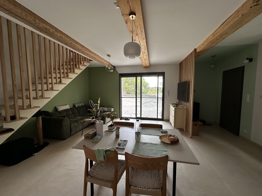

C'est venu comme une évidence, je réalise les meubles de la maison (quelques exemple ci-dessous)
La cuisine
L'escalier
Les claustras
Et j'en passe... (Claustras, meuble SDB et WC dans le même style de la cuisine, tabouret, banc, table basse, dressing, bureaux, ...)

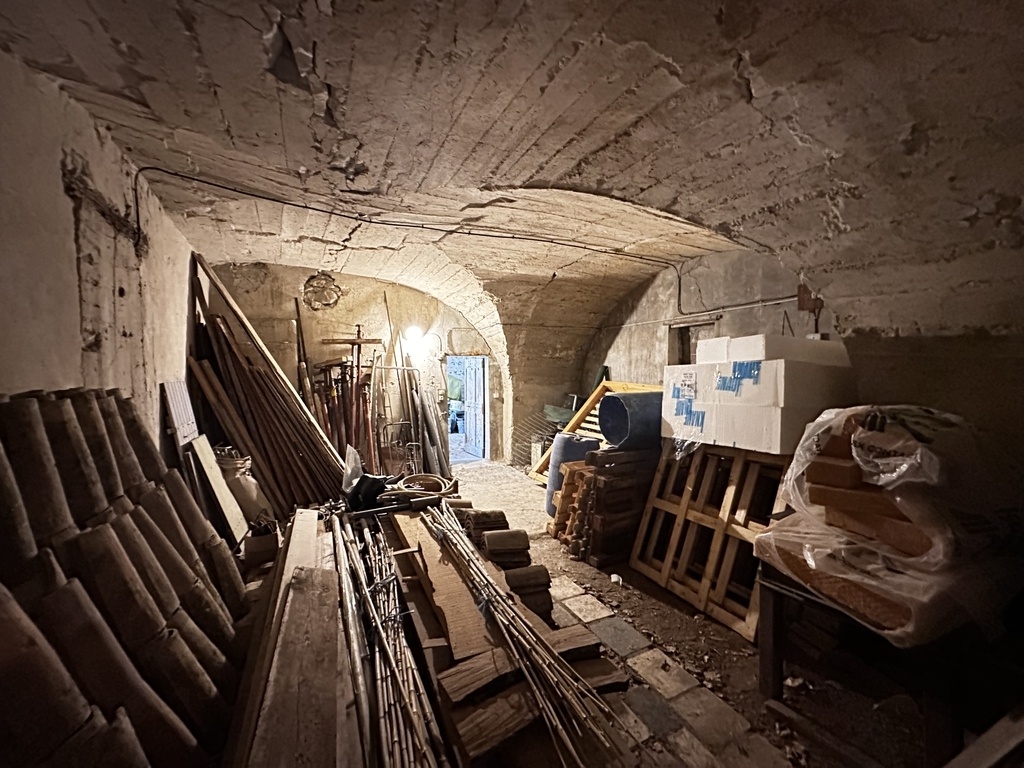

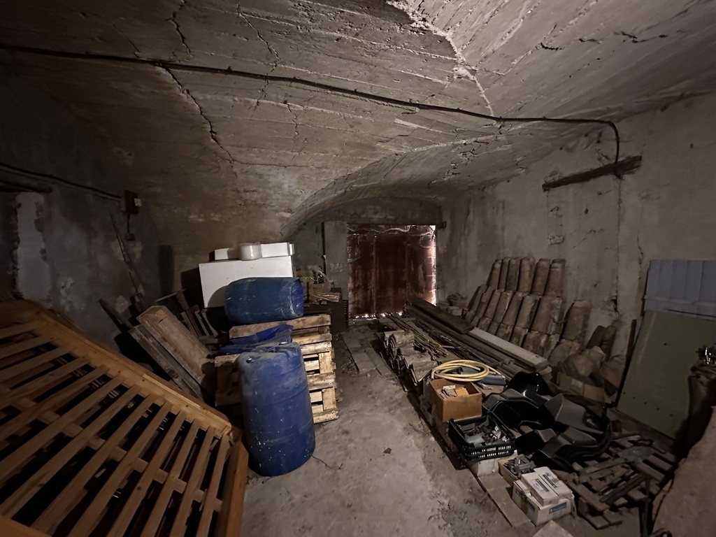

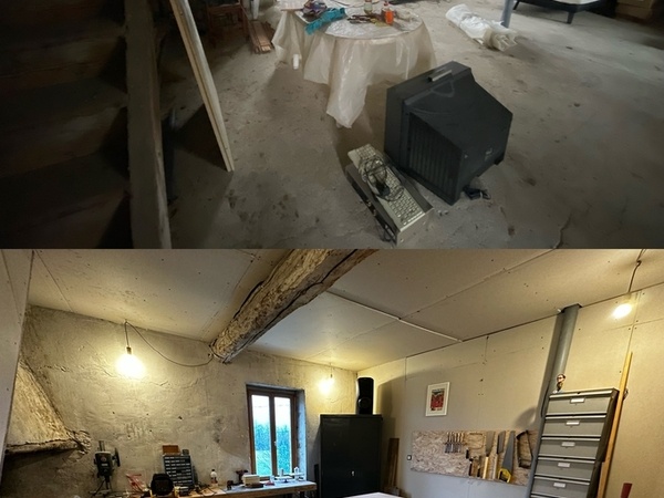

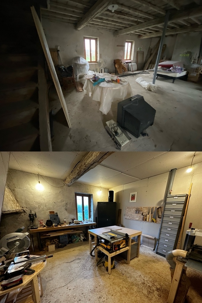

Dans la partie de la maison récupéré, se trouve un espace de 38m2 vouté au RDC sous l'ancien bâtiment (qui est maintenant une terrasse au 1er suite la demo des etages supérieur (je sais, c'est dur à expliquer..)) (regardez l'image précédente, à travers la baie-vitrée, c'est sous cette terrasse)

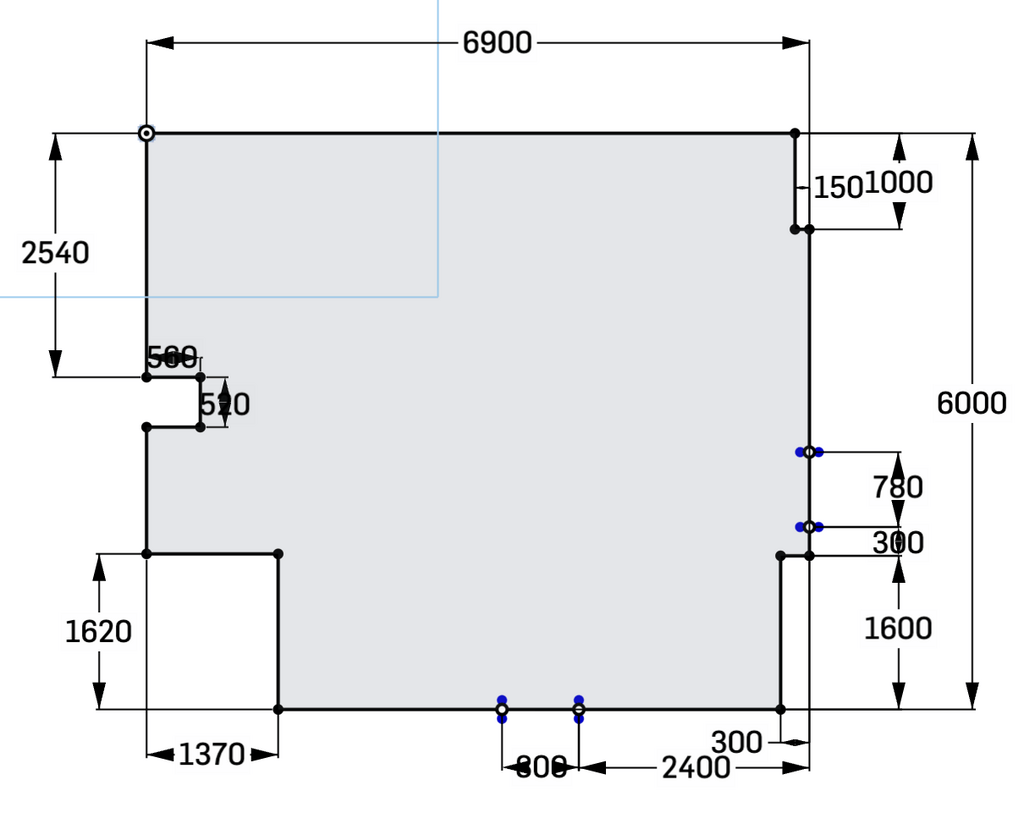

J'ai donc pour projet de transformer cet espace en atelier de menuiserie pro et de me reconvertir, je me pose la question de la taille de cet atelier, 38m2 est-ce viable ?
J'ai imaginé et dessiné l'encombrement des machines et je penses qu'avec rabot-degau et petite scie à format-toupie, j'arrive largement à circuler et à bosser
La porte coulissante que l'on voit au fond donne sur notre chemin privé, donc ultra-pratique
Le porte donne sur un garage ouvert de 60m2 à mes beaux-parents que je peux emprunter si je veux faire des assemblages et collages par temps doux
Deuxième question, je veux faire une dalle béton + rattraper les murs proprement + tirer l'elec
Pour le plancher je vois que c'est dur de trancher entre beton ou bois en finition
Est-il possible de faire dalle + isolant polyu + OSB de 22 en flottant et poser les machines dessus ? (j'ai l'impression que ça va faire membrane)
Sur la façade de la maison, j'ai le 380 qui arrive (environ 50 mètre du futur atelier), est-ce que ça vaut le coup de le faire tirer ? aucune idée des démarches, des coûts.. (j'ai eu le consuel du premier coup pour la maison et j'ai fais l'elec tout seul mais le 380 j'y connais rien, ni les normes pour un atelier et j'ai pas envie de réitérer l'expérience de fouiller sans relâche les normes ...)
Je pense qu'avec un sous compteur (pour épargner ma femme de la conso de la rabot :) ) sur le réseau de ma maison, je peux m'en sortir sans problèmes sans repasser par les services (in)compétents

38m² ça se fait ; j'ai à peu près la même chose mais avec plus de hauteur et des portes plus grandes. Par contre a impose de bosser projet par projet, et ça rend difficile de stocker des matériaux en quantité.
Quand j'ai démarré il y a 5 ans ça ne posait pas de soucies ; mais depuis mon fournisseur de bois a changé de politique : il ne vend plus de plateau à l'unité mais uniquement fût complet.
Si tu as du terrain et la possibilité d'aménager des espaces de stockage extérieur à moindre frais ça peut être pas mal.
En gros si tu pars sur cet atelier, il faut dimensionner ton entreprise en fonction : soit tu fais 90% du boulot sur chantier chez le client ; soit tu fais de la petite pièce en atelier ; soit tu fais de gros projets en atelier mais avec un rythme très contraint ; soit un mix à adapter entre ces trois versions (perso j'ai fais les trois versions avant de me fixer sur la fabrication de petites pièces ; un pote à moi s'est lui plutôt orienté sur la première... à toi de voir suivant ton caractère, ton budget d'investissement etc...)
