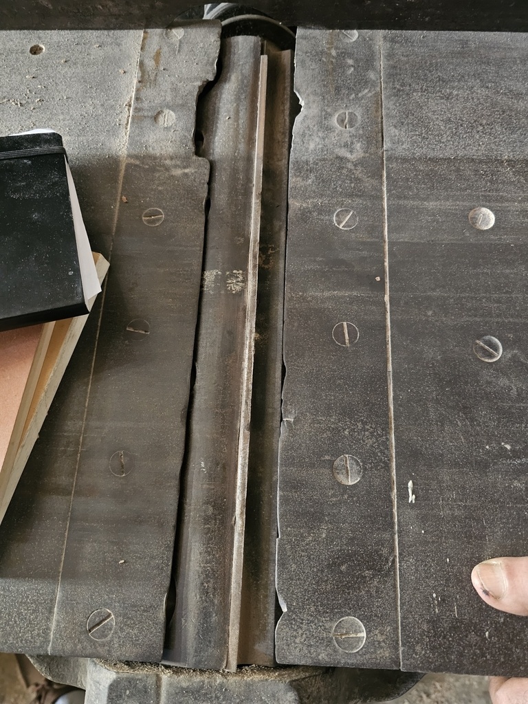

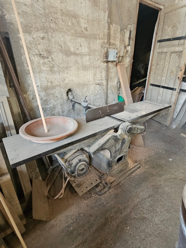

Mon père a une degauchisseuse Guilliet des années 40 - 50. Il doit changer les fers et les contre fers (je pense qu'ils s'appellent comme ca). Quelqu un sais ou puis je en trouver même d occasion. L atelier de mon est pere est au maroc et introuvable ce type de pièce ici.
Je joins les photos

Des fers semblent être en place, au moins d'après ce qu'on voit sur ta photo 2.
S'il y a quelque chose à changer, c'est au pire les fers. Peut-être même qu'un affûtage serait suffisant.
Pourquoi vouloir changer les contre-fers ???

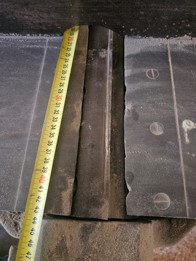

Sinon, et si c'est vraiment nécessaire, ce type de fer (à vérifier tout de même qu'ils ne soient pas d'un modèle particulier, avec des encoches spécifiques, ou perçages) se trouve facilement, chez un marchand de machines à bois, atelier d'affûtage, ou sur des sites de vente.
Il faudrait juste en démonter un, pour vérifier ce point, et relever ses dimensions.
bonjour il ni a pas de contre fer sur ce type de machine
il suffit d affuter les fers et de donner un coup de pierre a plat sur les lèvres de la table
ce sont en général des fer tout simple de 420 mm 25 mm de large et 2mm5 ou 3mm d épaisseur
mais il peuvent être utiliser jusqu'à 15 mm de largeur
c est un modèle des années 30 je possède la même et je m' en sert encore et je fait un travail avec qui mérite des compliments

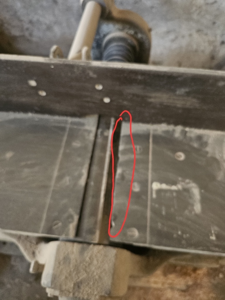

Merci pour la réponse. Mon père affûtait les fers mais visiblement ils ne sont plus d aussi bonne qualité. Je soupçonne le bout de table (voir nouvelle image - bout casse encercle en rouge) à l origine du problème - pas possible d avoir une face plane.
La difficulté est qu il n existe pas de connaisseur de ces machines au Maroc et impossible d avoir un réparateur professionnel.
que les lèvres ait des dents cela n aucun impact sur la qualité de la machine
la preuve c 'est qu'il existe des lèvres avec des entailles pour diminuer le bruit de la machine je vous ai conseillez de vérifier la planéité en passant un petit coup de pierre pour le vérifier.
la machine n 'a pas besoin d 'un spécialiste pour travailler parfaitement , un réglage un peu d huile dans les roulements
le menuisier qui travaille avec des machines centenaires
etyienne desthuilliers maitre menuisier

Après un peu de recherche ce que j ai appelé contre fer et puis bout de table sont des levres. Du coup si celles ci sont abîmées comme dans la photo postée, cela impacte t il la qualité de degauchissase de la machine ?
Il ne faut pas qu'elles accrochent ou retiennent l'avance du bois. Si c'était le cas, un coup de pierre, ou si c'est vraiment prononcé, un coup de lime à l'endroit concerné, résoudra le problème.
Et s'il y a des accrocs vers le bas, un petit coup de lime pour rabattre et adoucir tout ça, et ça fera l'affaire.

Merci beaucoup. Je vais vérifier cela. Juste s il y a des accros vers le haut pourquoi ne pas utiliser une lime plutôt qu une pierre.
Pour les fers, il y en a deux. Je vais devoir veridier si ils peuvent être affûtes encore.
Hectors Pierre, ou lime + pierre, tout dépend de la taille des accrocs. Une lime enlèvera plus de matière, tandis qu'une pierre apportera un meilleur fini.
