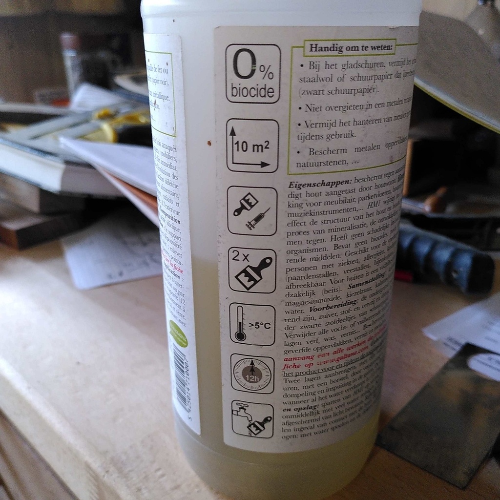

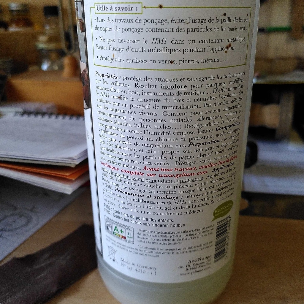

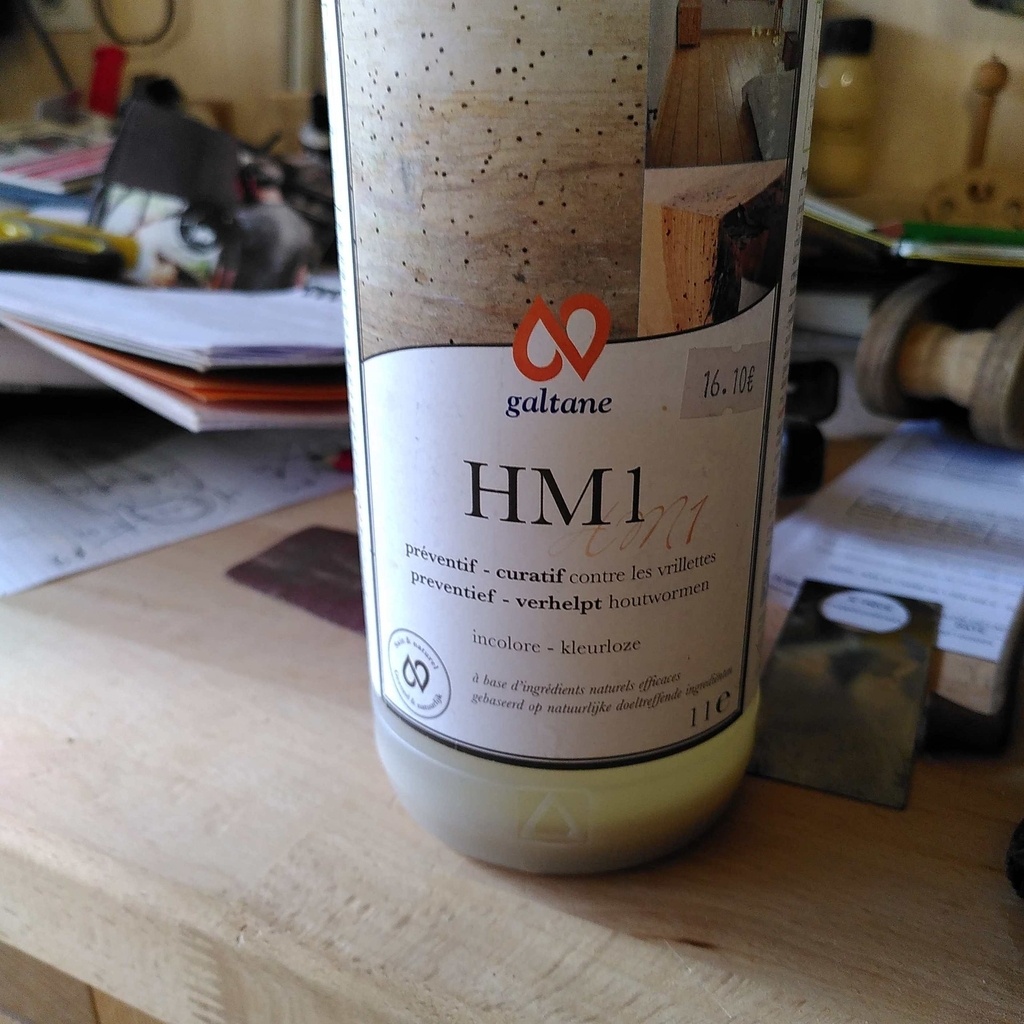

voici ce que je vous conseille pour traiter les meubles infestés. C'est ce que j'utilise et j'en suis satisfait. Je l'injecte dans les galeries avec une seringue, mais il est possible de l'appliquer au pinceau. Je repasse toujours une deuxième fois après séchage.
Je n'ai pas constaté d'incompatibilité avec les produits de finition, le traitement est incolore et sans toxicité chimique.
Bonne journée.
