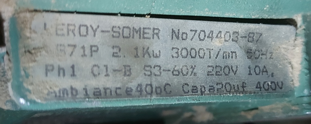

j'ai acheté il y a quelques mois une KIMAC K260 en monophasé d'occasion que je mets petit à petit en état de fonctionner correctement.
Je trouve que la scie est très peu puissante, elle cale très facilement dès que je coupe du bois en forte épaisseur, même du bois tendre comme du peuplier.

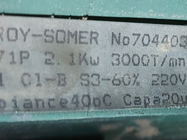

Je me pose des questions sur le circuit électrique qui a été bricolé. La plaque du moteur indique un condensateur de puissance de 20 µF.
Mais je ne vois pas ce condensateur (j'ai démonté le moteur et bien cherché, il n'est pas caché) contrairement à la toupie qui en a bien un. Les deux outils partagent par ailleurs un condensateur de démarrage de 60 µF qui rempli bien son office.
Est ce qu'un possesseur de KIMAC 260 monophasée (ou 310 j'imagine que c'est la même chose) pourrait m'indiquer comment est alimenté le moteur de sa scie, notamment concernant les condensateurs ?
Merci par avance
Clément CLARISSE
Bonjour François,
Avez-vous vérifié à l'intérieur de l'armoire électrique de votre combiné ?
Parce qu'il arrive que, quelque fois, le condensateur n'est pas monté sur le moteur mais installé à cet endroit car ça lui évite de trop chauffer...
FrancoisVsL
Bonjour Clément,
Merci pour ta réponse. J'ai vérifié tout le circuit électrique, il n'y a pas d'autre condensateur.
Pas d'autre possesseur de Kimac qui pourrait me renseigner ?
