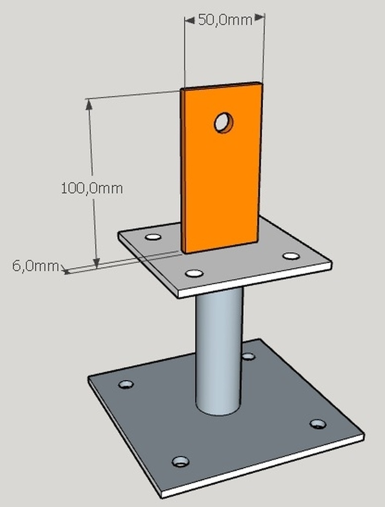

J'ai également repéré des pieds de poteaux en âme fixe (type PPS au catalogue Simpson), qui eux assurent une reprise des charges au soulèvement, mais je trouve leur conception plutôt fragile, puisque toute la descente de charge de la structure repose sur les soudures des platines.

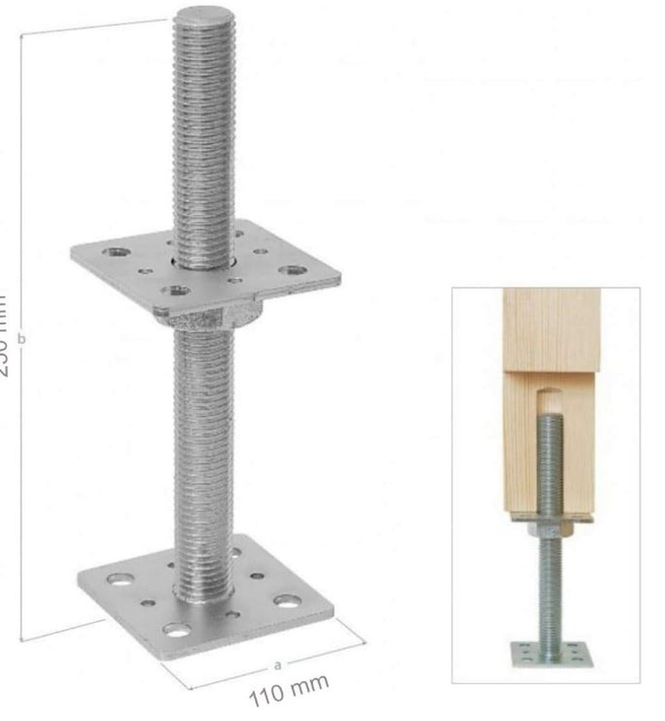

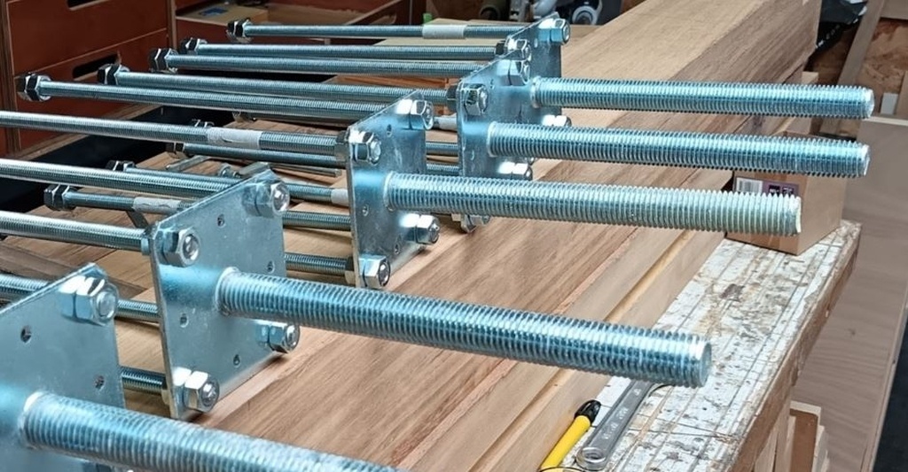

J'ai utilisé ces modèles et ça tient très bien, la partie avec la tige filetée a été scellée dans du béton.

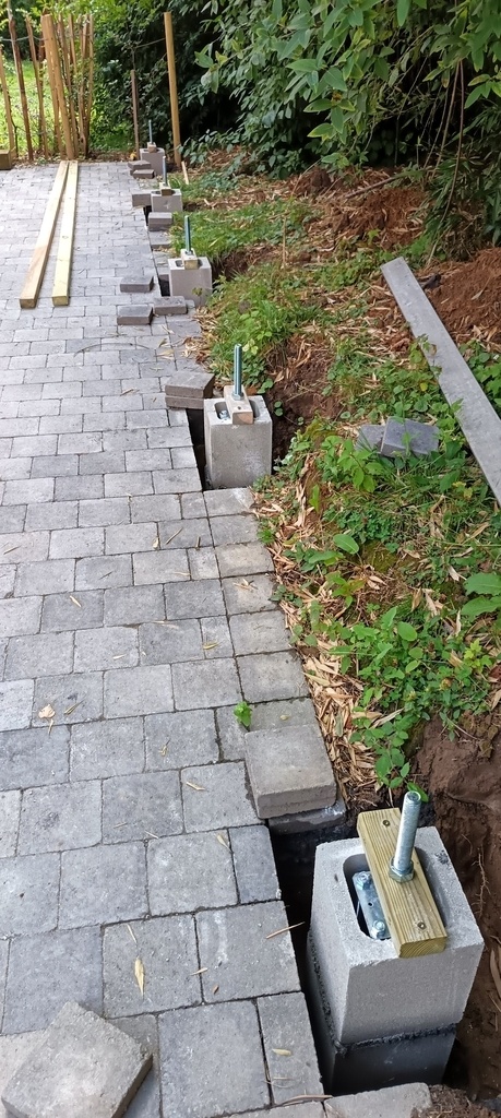

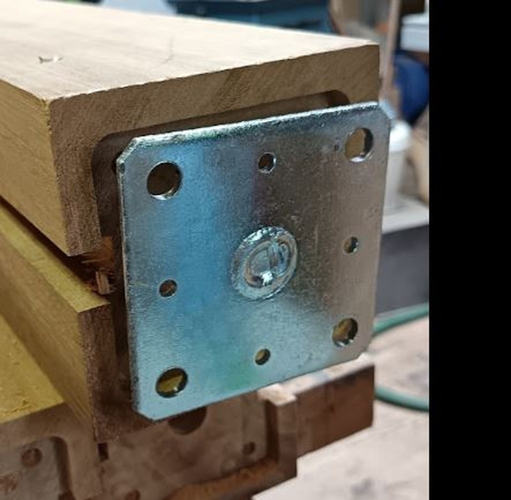

Bonjour, pour mon carport j'ai utilisé ces pieds de poteaux :
Pieds poteaux Simpson
Je n'ai pas rencontré de soucis avec, et ils ont l'avantage d'être réglables.

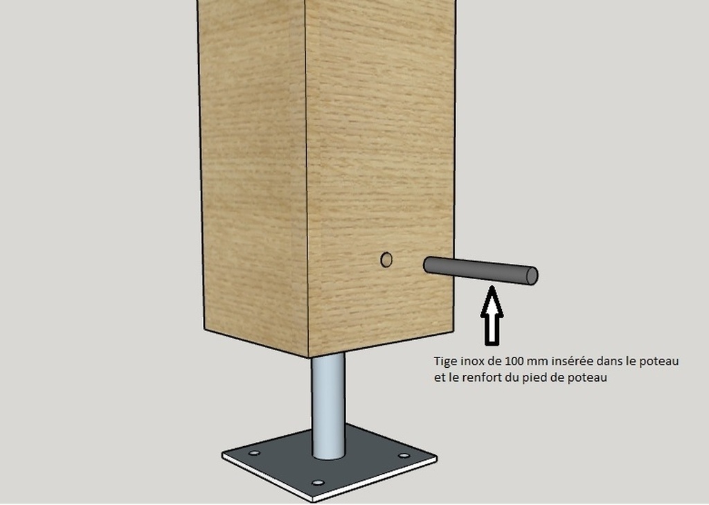

J'avais soudé une platine en plus sur le pied de poteau pour y insérer une tige qui traverse aussi le poteau.
Mais je pense que c'est du luxe, normalement ces pieds de poteaux sont étudiés pour.
Tu peux visiter ma page si tu veux voir ce que ca donne sur mon carport .
