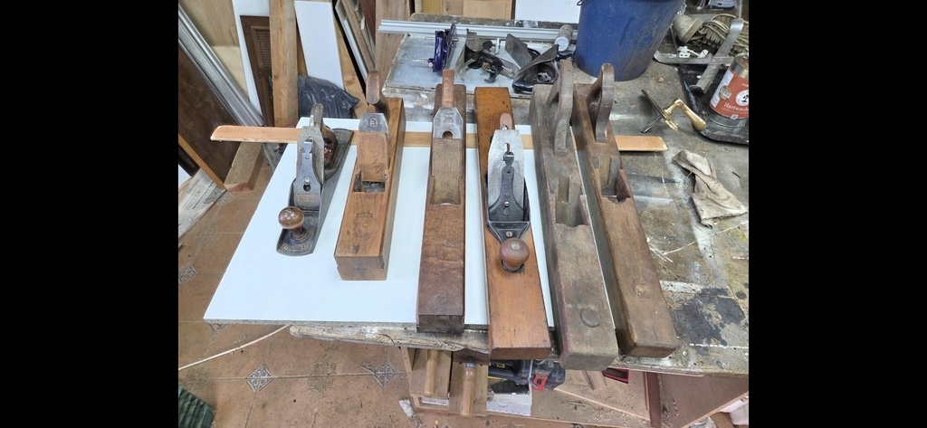

Je vais commencer par les grands.

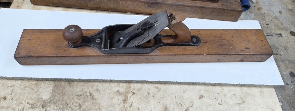

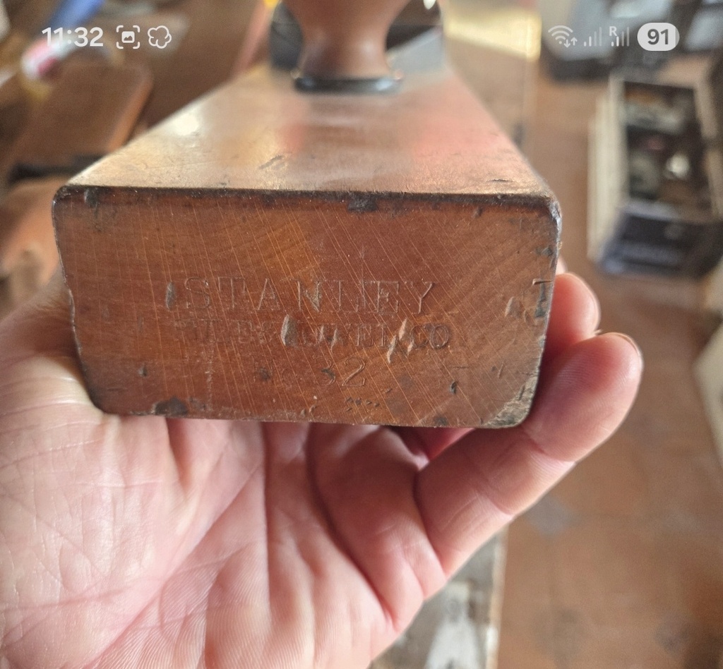

De gauche à droite un record, un anglais, un espagnol en chene vert, un stanley bois et métal , deux en hêtre.
Les lames et contrefers be sont pas sur la photo mais je les ai.
Tous fonctionnent,correctement affutés, polis...
Lesquels, ou lequel garderiez et lesquels venderiez vous, et que valent ils?

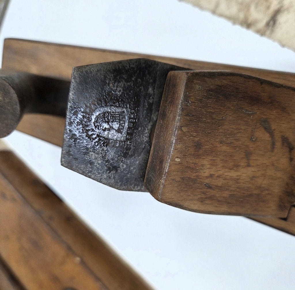

L'anglais, master gravé sur le nez, lame de shefield je me demande en quel bois il est fait, léger il glisse bien.
Le Stanley , US du moins la lame, me font penser a un fruitier. Il est lourd, presque autant que son voisin en chêne vert.
Le stanley et le rabot anglais sont en hêtre.
Le chêne vert glisse mieux que le hêtre, c'est plus agréable à l'usage.

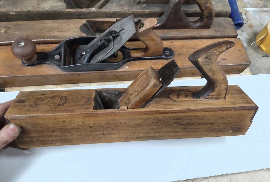

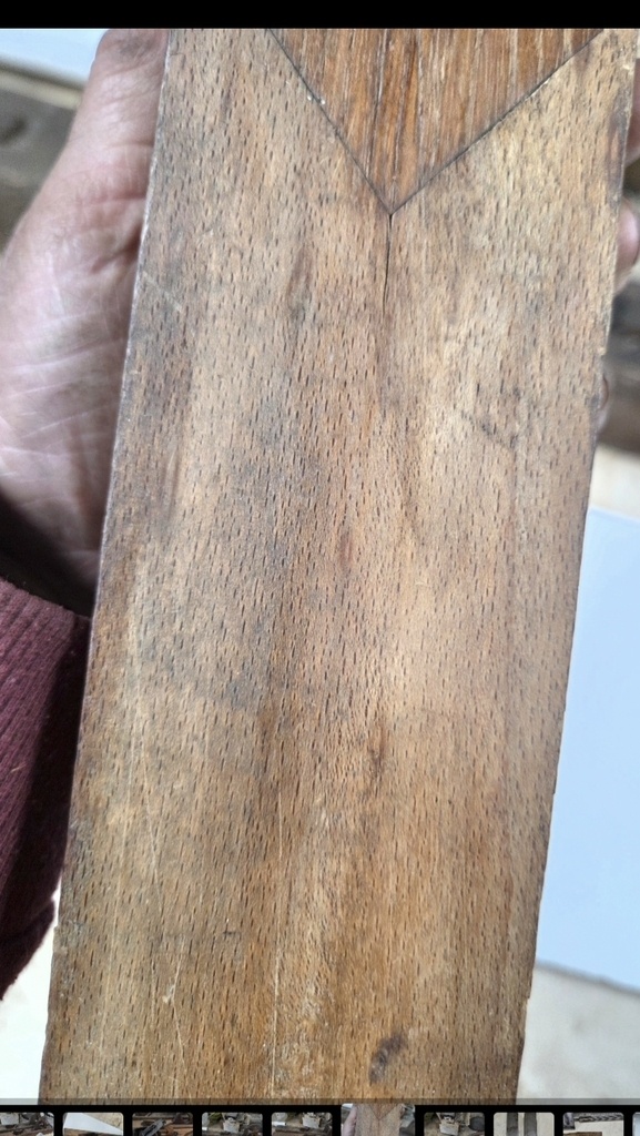

pour ton anglais le coin de serrage est en hêtre, c'est un bois très utilisé en Angleterre.
Sans savoir s'il s'agit du même rabot mais la photo n°4 le fût est en hêtre également

Personnellement j'adore les rabots dit 'hybride'. Je trouve très beau le mélange fer et bois. Hélas je ne pourrai pas l'acheter ^^.

Le dernier que j ai croisé sur lbc était assez onereux. Il était quasiment identique à votre Stanley.

Du coup j’ai demandé a Gogol, ca serait un truc dcm’avant guerre ?
Americano, entre tout bois et tout métal ?
C'est possible?

Baudet celui que j avais vu était à 150. Mais bon il y en a un a 50€ sur lbc. Visiblement ça s'appelle 'rabot de transition '
Chatongris
"transitional plane" d'après Stanley, ils furent fabriqué assez peu longtemps. À l'origine ils ont été conçus pour que les artisans qui n'achetaient pas les rabots en fonte de Stanley s'y mettent et fassent la "transition" vers le mécanisme acier. Donc ils avaient pour but de faire du chiffre... Mais n'ont pas conquis en soi. Donc leur production s'est rapidement arrêtée.
