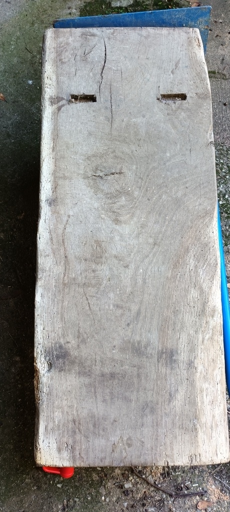

Déformation plateau dans une salle de bain
Jai récupéré un plateau de 100x40x9, et j'aimerais m'en servir dans une salle de bain pour poser une vasque.
Pour les pieds j'envisage d'utiliser les pieds d'une vieille machine à coudre Singer.
Est-ce qu'avec l'humidité le bois va craquer à cause de la rigidité du cadre en fonte et qu'il vaudrait mieux avoir des pieds indépendants ?
Quel produit mettre sur le plateau pour protéger des gouttes d'eau ?

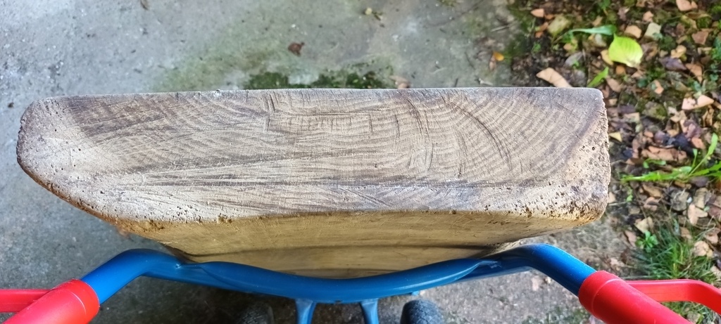

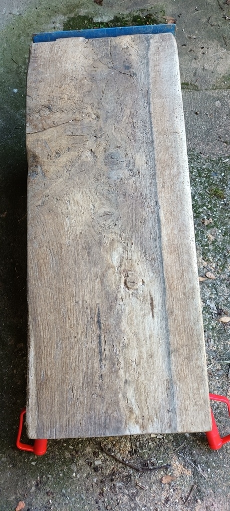

le plus gros risque est le cintrage, d'ailleurs il l'est déjà.
Il faut donner du jeu dans la fixation avec le pied. Coté protection, à part les vernis ou vitrificateurs je ne vois pas grand chose d'autre
