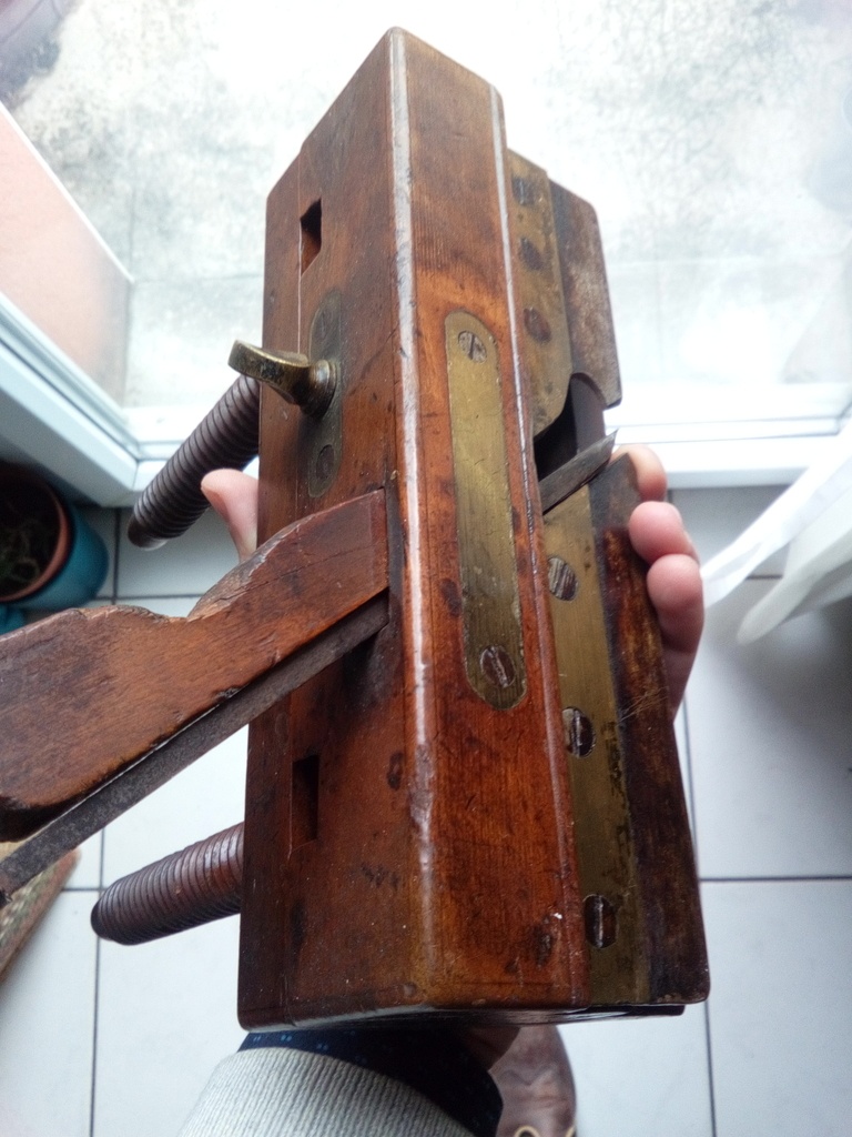

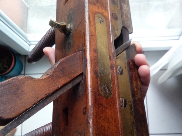

Je viens de récupérer ce bouvet à approfondir, et j'aimerais le remettre en état pour pouvoir m'en servir (je ne cherche pas à lui faire gagner un concours de beauté à l'abri d'une vitrine)
1- Visiblement un précédent propriétaire lui a mis une couche de vernis, j'imagine que cela est plutot mauvais pour s'en servir, quelle est la meilleure méthode pour la retirer sans tout "décaper" ? laine d'acier , ou autre ?

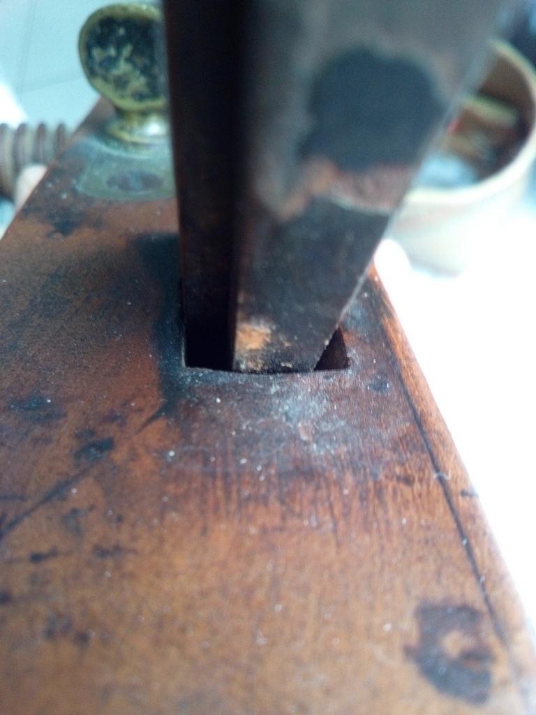

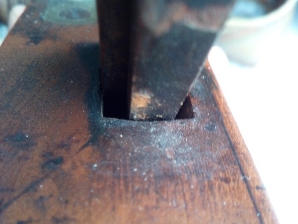

2- Le fer ne semble pas être d'origine, il est moins large que la gorge, est-ce que je peux quand même l'utiliser ? ou bien il faut que je trouve un fer adapté ?

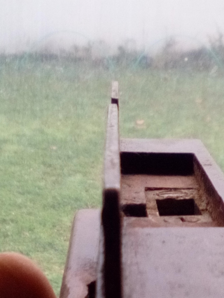

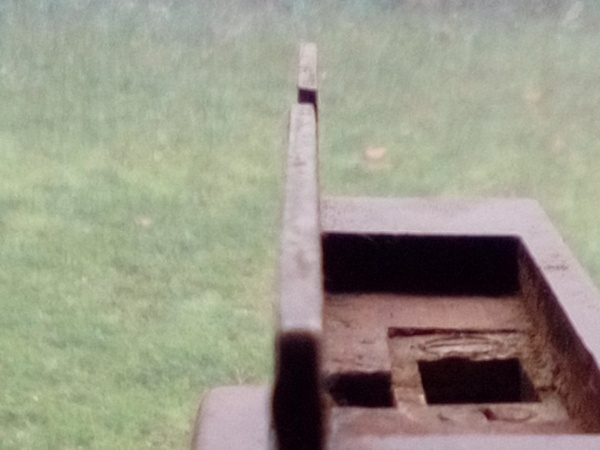

3- Les languettes ne sont pas parfaitement alignées : à ce niveau est-ce qu'il faut les redresser ?

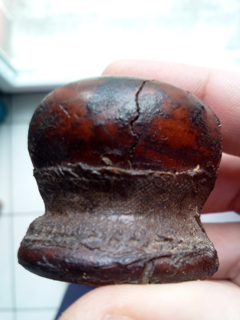

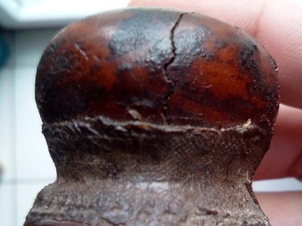

4- Concernant un des écrous, il est fendu et il a été scotché, est-ce que je peux le laisser comme cela et quand même le serrer pour l'utiliser, ou bien il faudrait faire quelque chose ? sachant que l'aspect esthétique du scotch ne me dérange pas

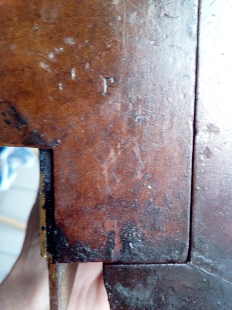

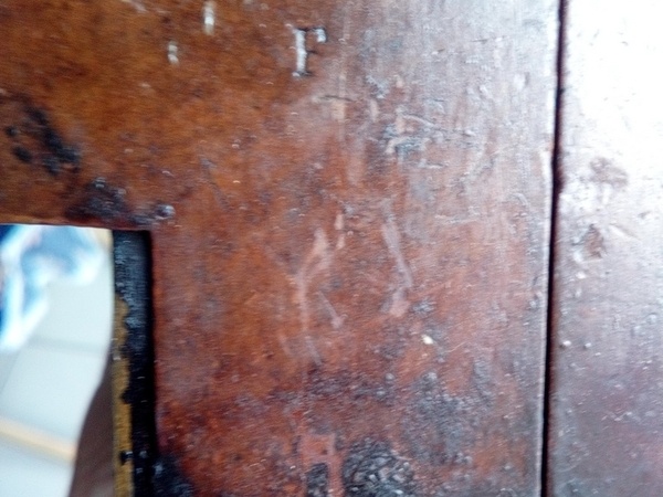

  • Il n'y a pas de marque, j'ai juste trouvé ce "F" gravé sur le nez du bouvet

Pas sûr que ce soit du vernis, généralement c'était de la gomme laque pour la finition
Pierre33240
J'avoue que je ne fais pas encore la différence, mais l'aspect et le toucher est très étrange, il y en a même sur les languettes en fer ce qui m'a fait dire que cela ne devait pas être normal.

Guilh63
J'utilise de temps en temps un bouvet à peu près dans le même état. Je dis pas que je ne rêve pas, parfois, de m'en offrir un autre (un beau en bois, anglais ,ou bien un métallique), mais il fait de belles rainures et c'est ce qu'on lui demande.
2) la largeur du fer dépend... de la largeur de la rainure voulue! normal qu'il ne remplisse pas toujours le conduit.
3) avec un fer plus large que les languettes, ça devrait pas trop gêner. C'est surtout utile pour bien faire reposer le fer.
4) une de mes molettes tient avec du file de fer... (d'ailleurs, faudrait que je pose une question pour voir si quelqu'un aurait le taraud adéquat pour en refaire une)
vérifie le bon fonctionnement du limiteur de profondeur, trouve un jeu de fers de différentes tailles et puis zou!

Exactement, c'est prévu pour y placer des fers de différentes largeurs selon la taille de la rainure voulue
Guilh63
En fait, le haut du fer est souvent plus large en haut et devrait correspondre, dans l'idéal, à la gorge, pour être bien plaqué. Tu as sûrement une rainure sur ton fer qui correspond au biseau de la languette en fer, ce qui permet de bien centrer le fer. Le mieux reste de le mettre en action pour voir!
Il a l'air tout à fait fonctionnel.
Pas certain qu'il soit verni. Avec l'usage, les rabots paraissent parfois lustrés.
