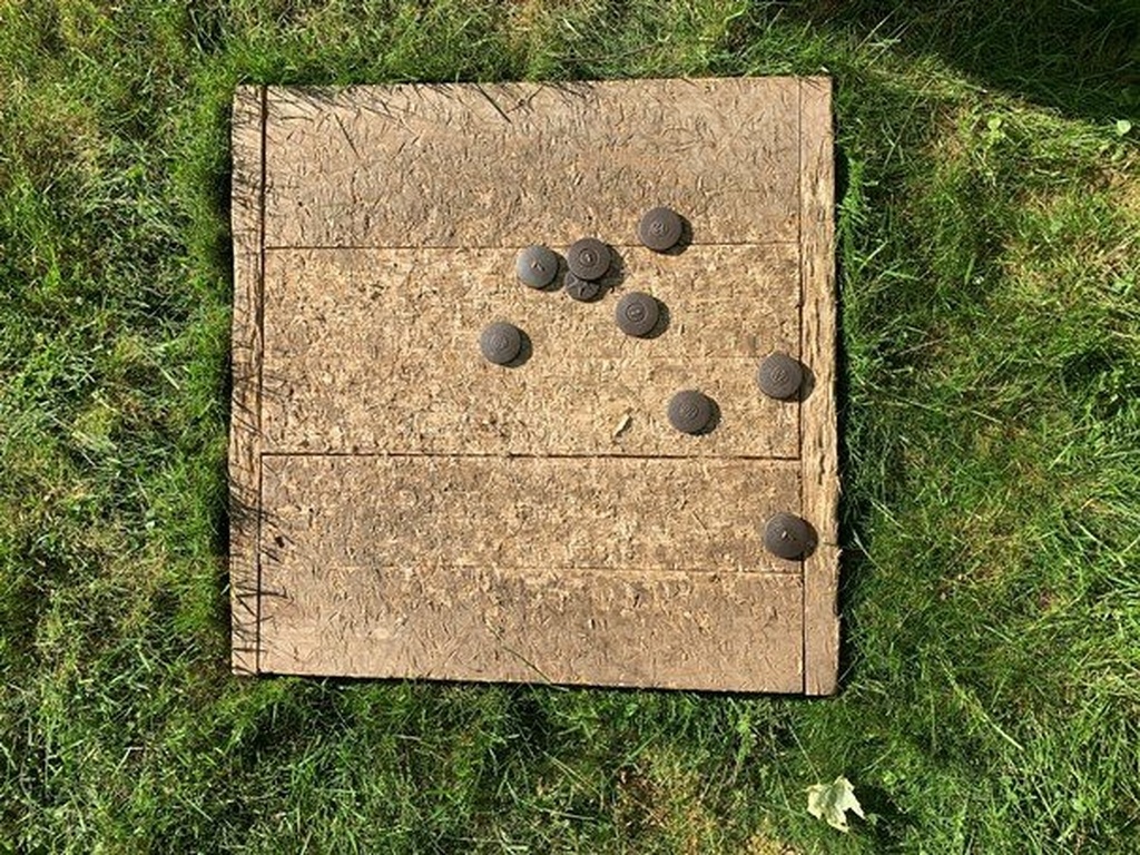

J’ai jamais travaillé ce bois, mais je guette l’occasion d’en trouver pour fabriquer une planche pour jouer au palet Breton ! 😁
C’est le bois le plus employé pour cet usage.
