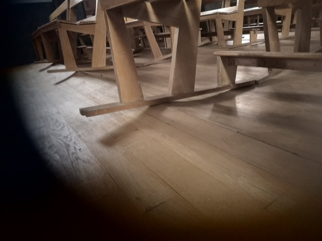

Bonjour à Tous ,
je lance un appel à l'aide pour m'aider à trouver des solutions pour le problème que je rencontre :

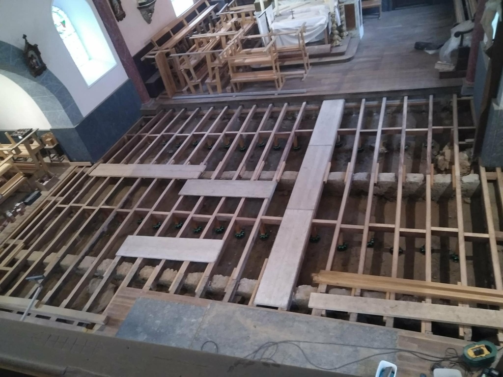

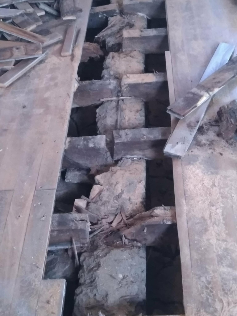

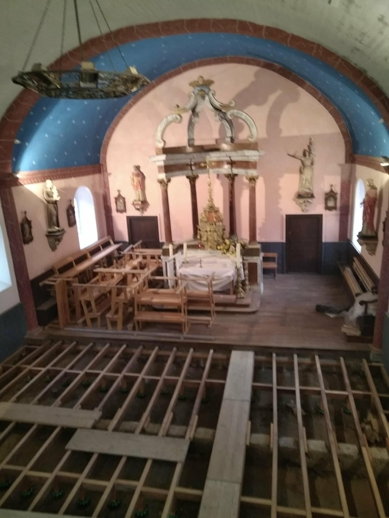

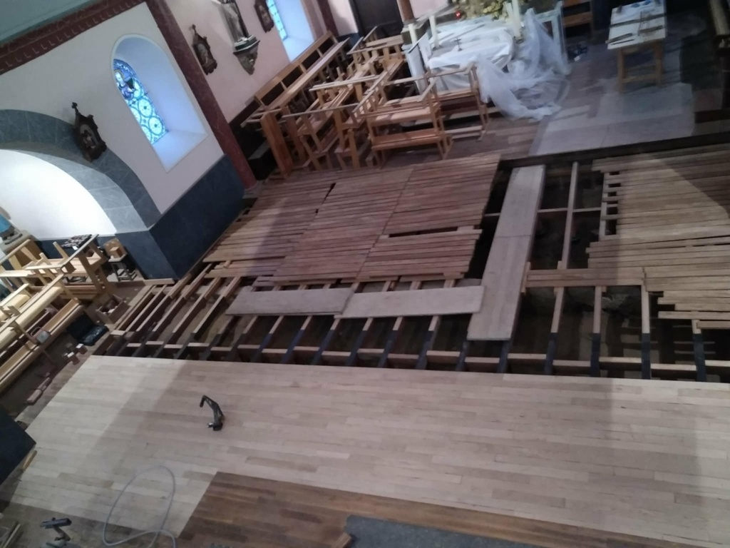

j'ai refais un plancher bois dans une église en Chêne massif cloué sur des solives en Iroko, l'ancien plancher à une centaine d'années, une partie à été conservée et l'autre partie été pourrie ( surtout les solives ) donc je l'ai remplacé.
Le chantier se situe dans le département 65 dans la montagne à 800 m d'altitude.

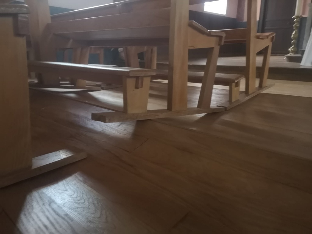

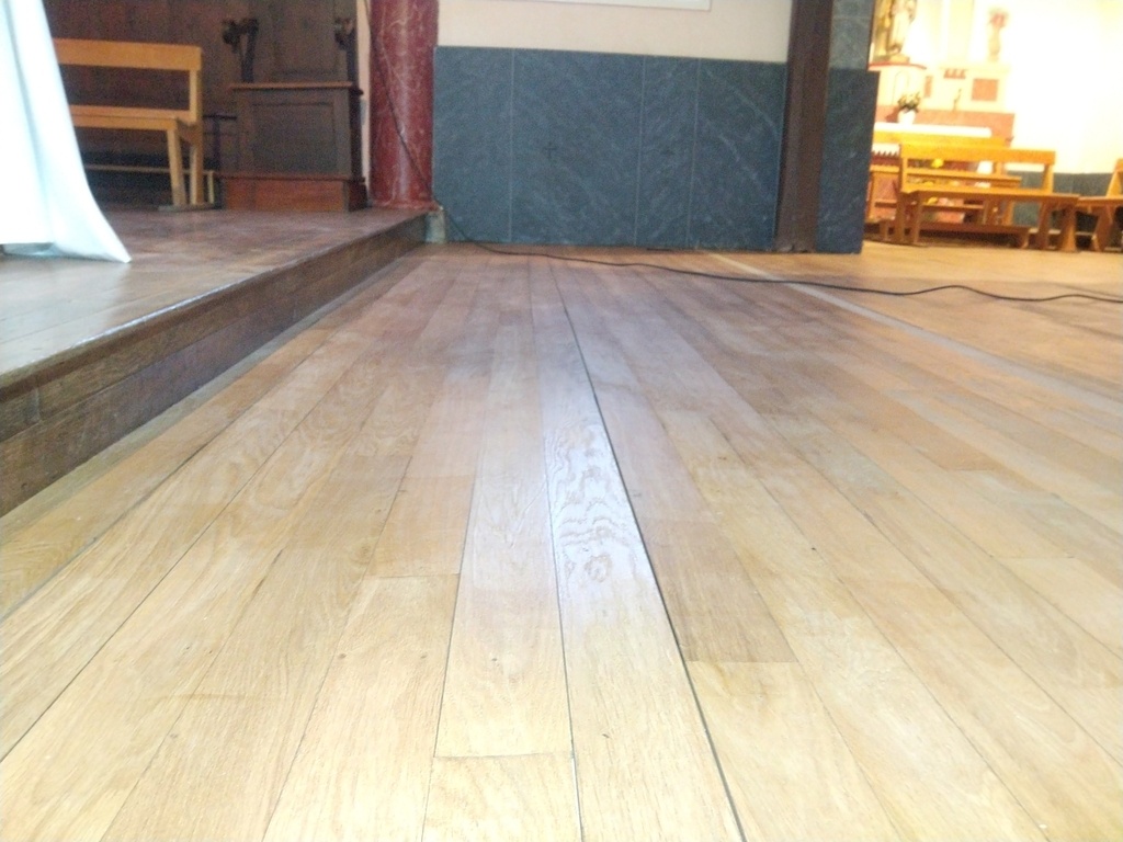

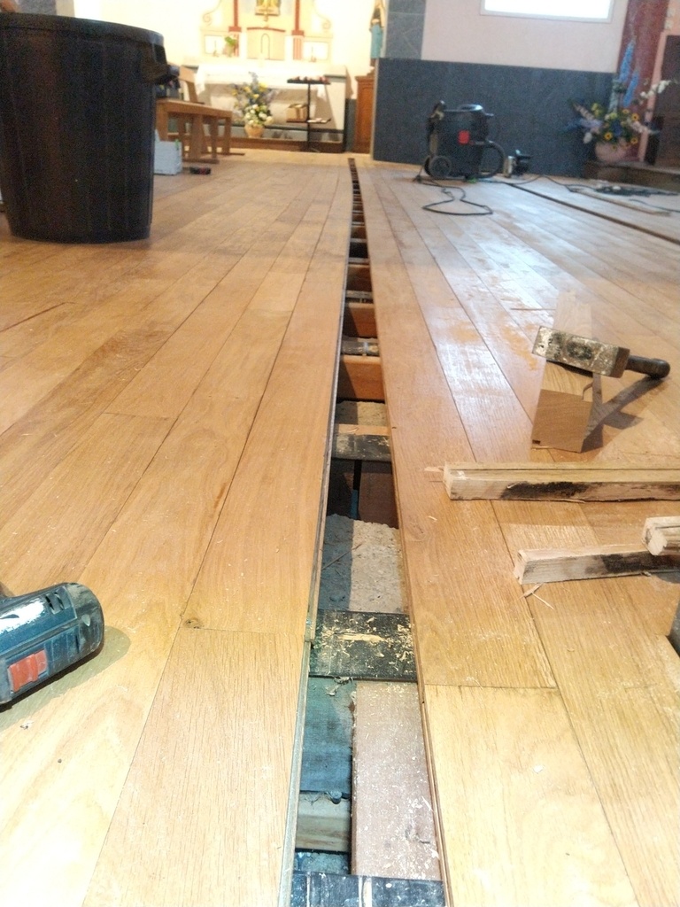

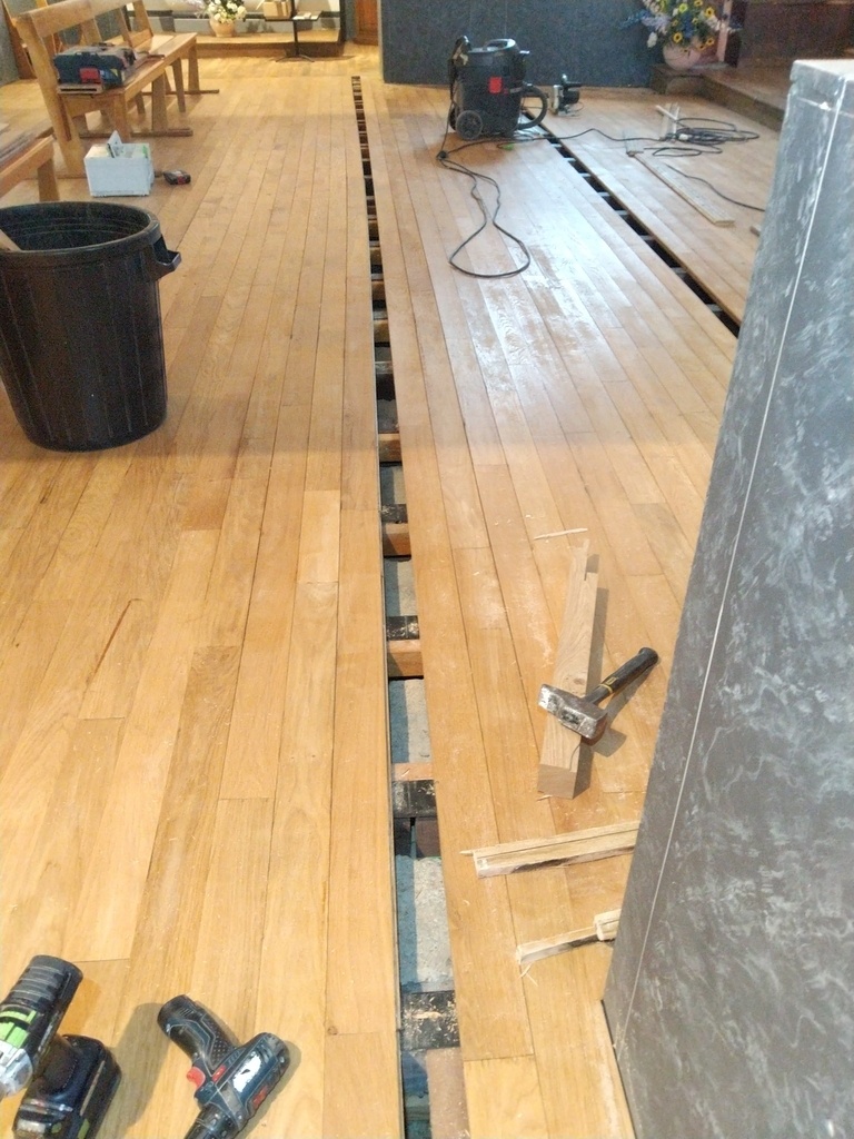

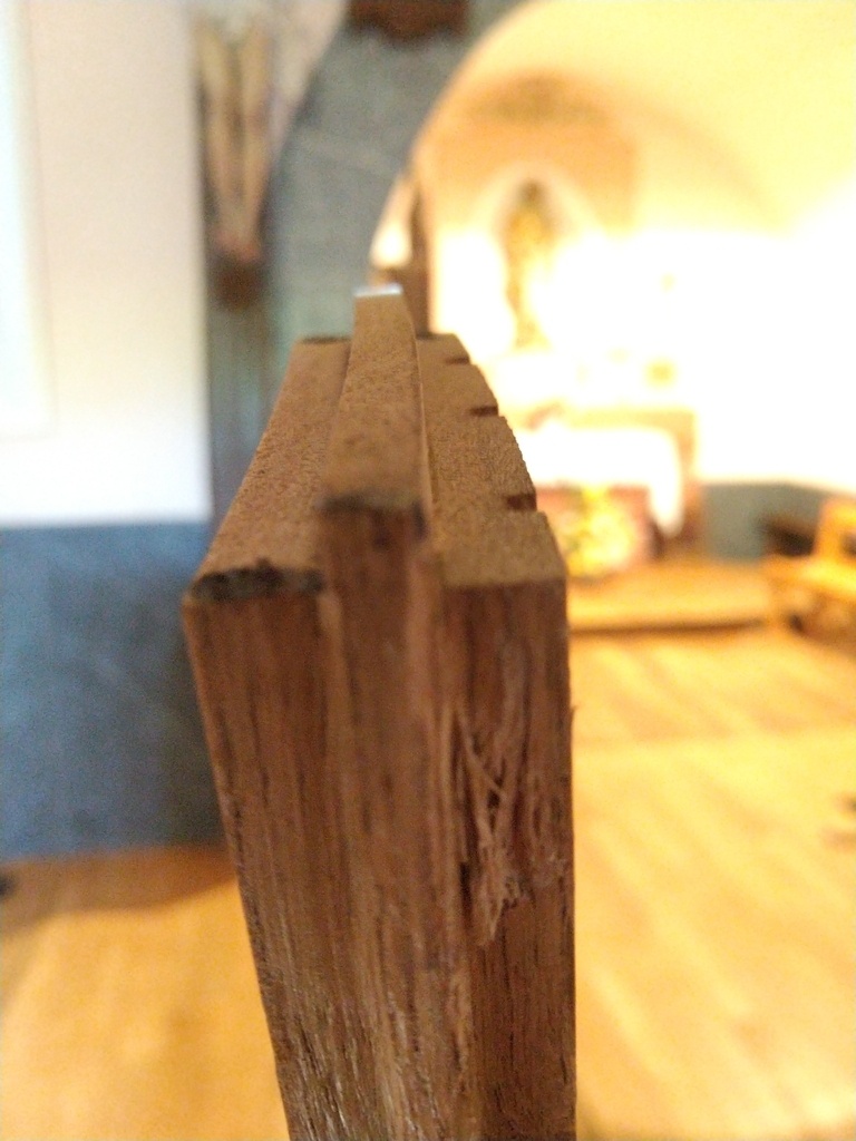

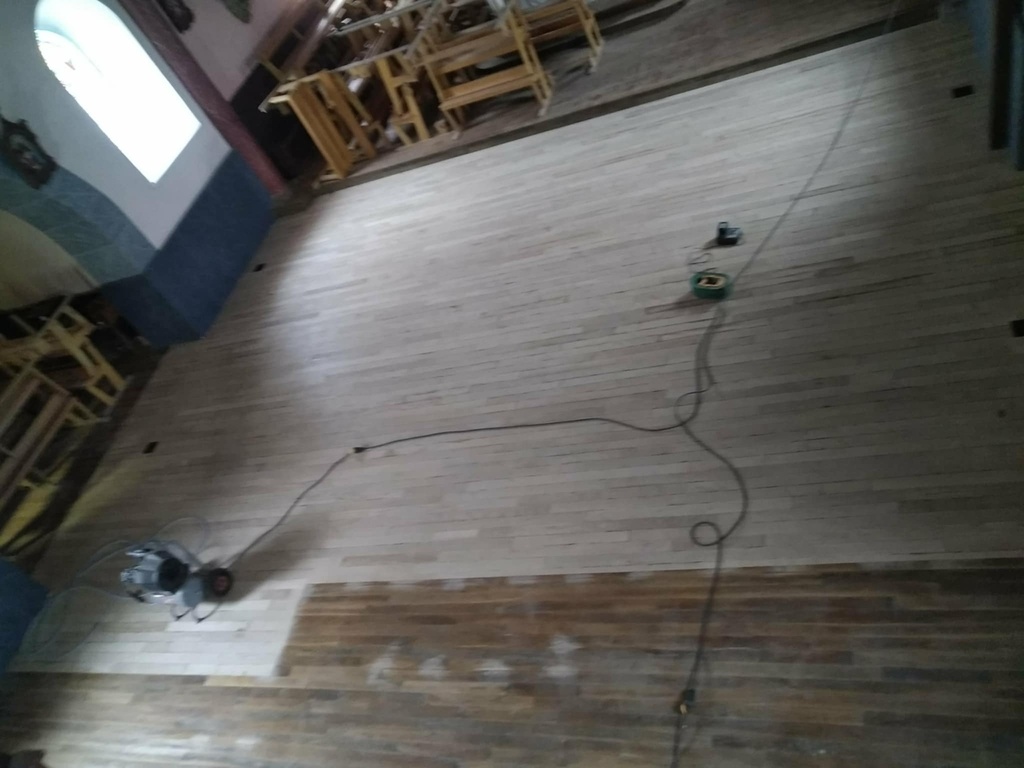

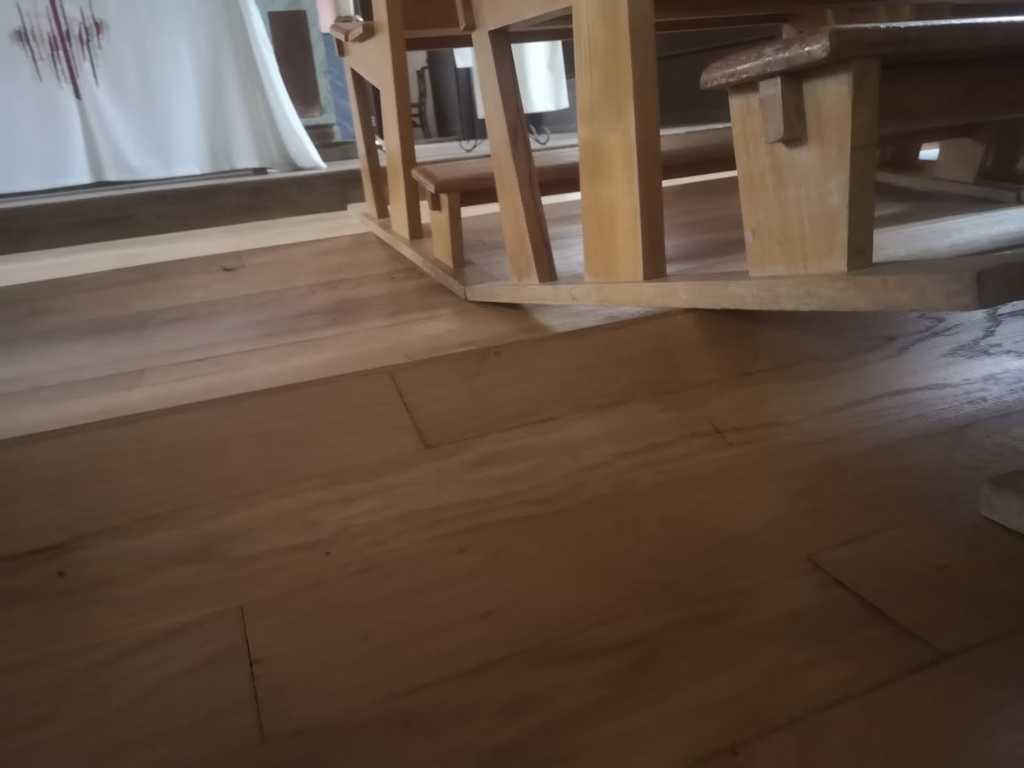

Les travaux ont été réaliser en avril 2025 et en septembre 2025 je reçois un appel de la mairie en me disant que le plancher c'est levé à plusieurs endroits , je vais constaté les dégâts et suis désespéré sans vraiment comprendre pourquoi , j'ai donc enlevé plusieurs rangées de lames qui s'était levées mais le parquet continue de se levé à certains endroit et nous sommes mi novembre maintenant...
un expert est passer hier pour constaté les dégâts et va faire un rapport pour voir si mon assurance peux prendre en charge une partie des travaux, mais il n'a aucune solution concrète à me proposer...
Je vais donc naturellement devoir refaire ce parquet mais ma plus grande crainte est que ça recommence , et je ne peux pas me le permettre une deuxième fois .
ci joint des photos avant , pendant , après et après qu'il se soit levé.
Est ce que certains d'entre vous ont déjà rencontrer ce genre de problème ? avez vous des solutions à me suggérer lors de la pose pour pallier à ce problème ?
N'hésitez pas à me poser des questions si il vous faut plus d'éléments pour réfléchir.
Merci d'avance
Bien Amicalement
Rémi SERRUT
EURL SERRUT
06 29 96 12 32

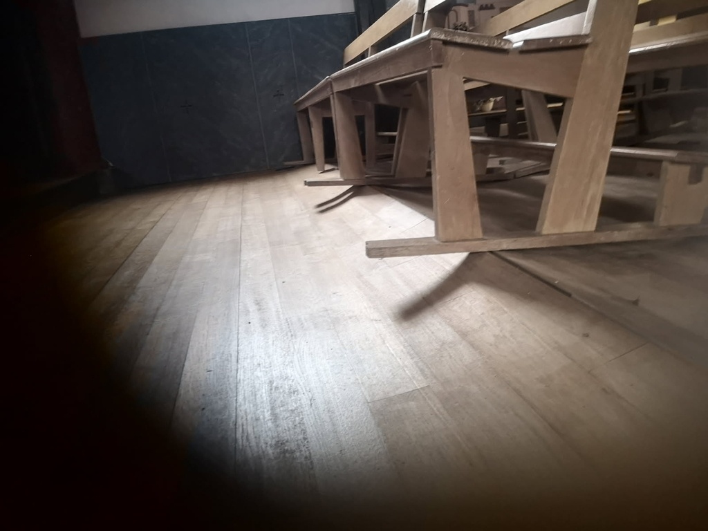

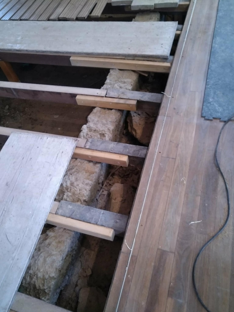

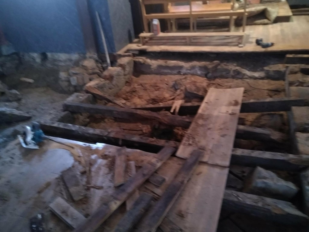

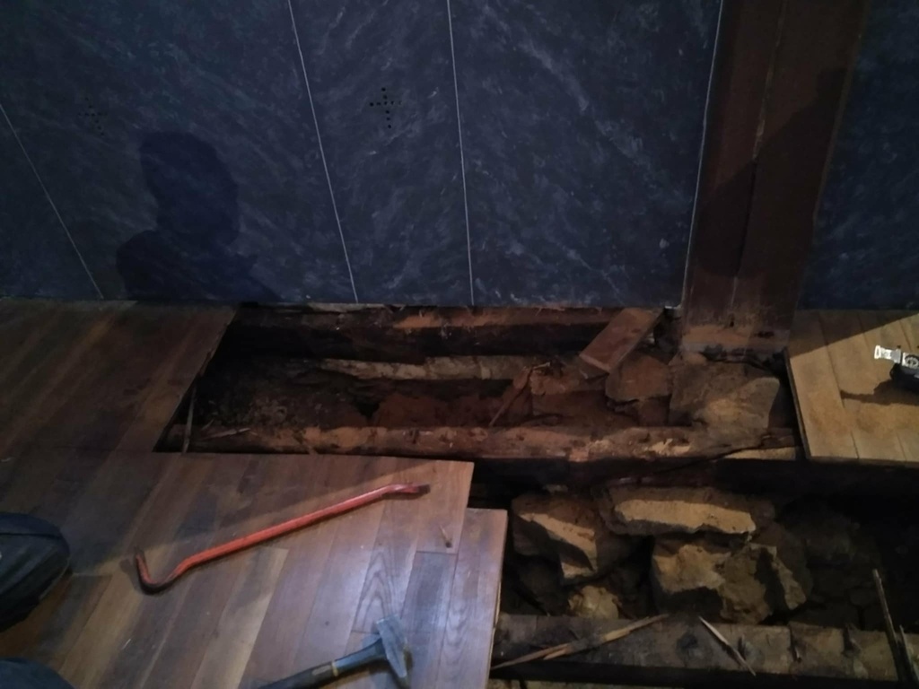

Photos avant : solives chêne toute pourrie, boue sous le plancher et aucune trappe de ventilation, condensation sous le plancher...

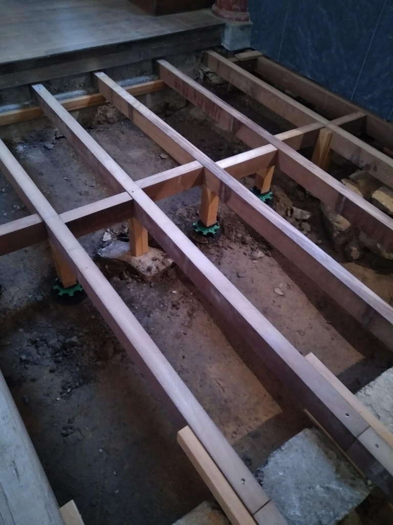

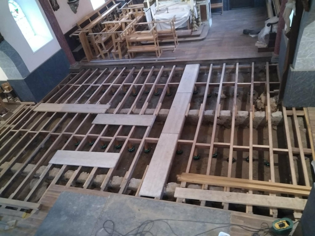

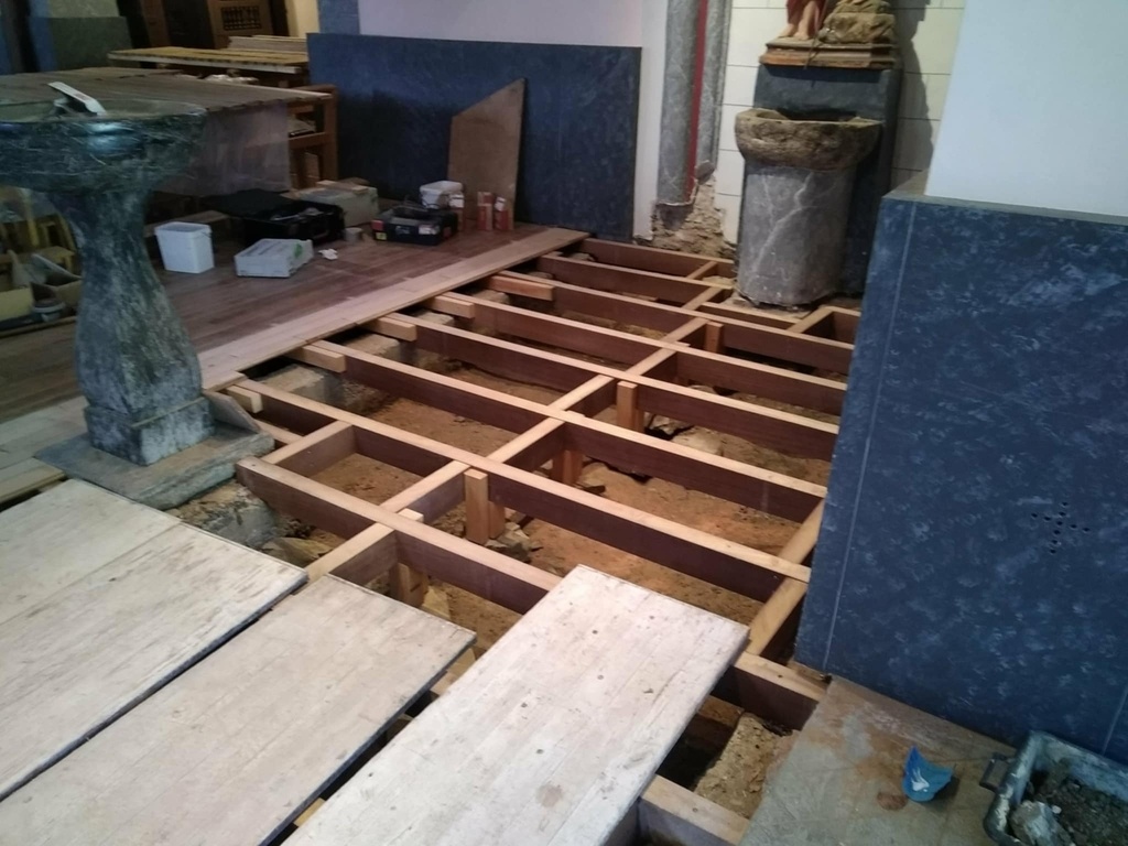

Calage on iroko et badi

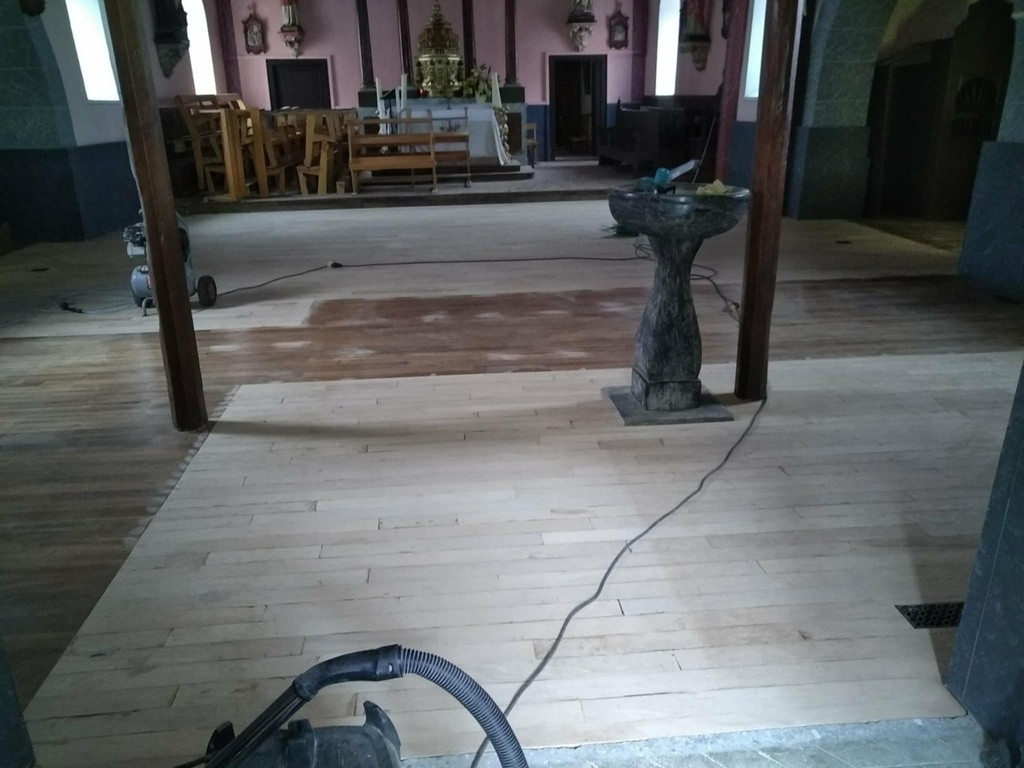

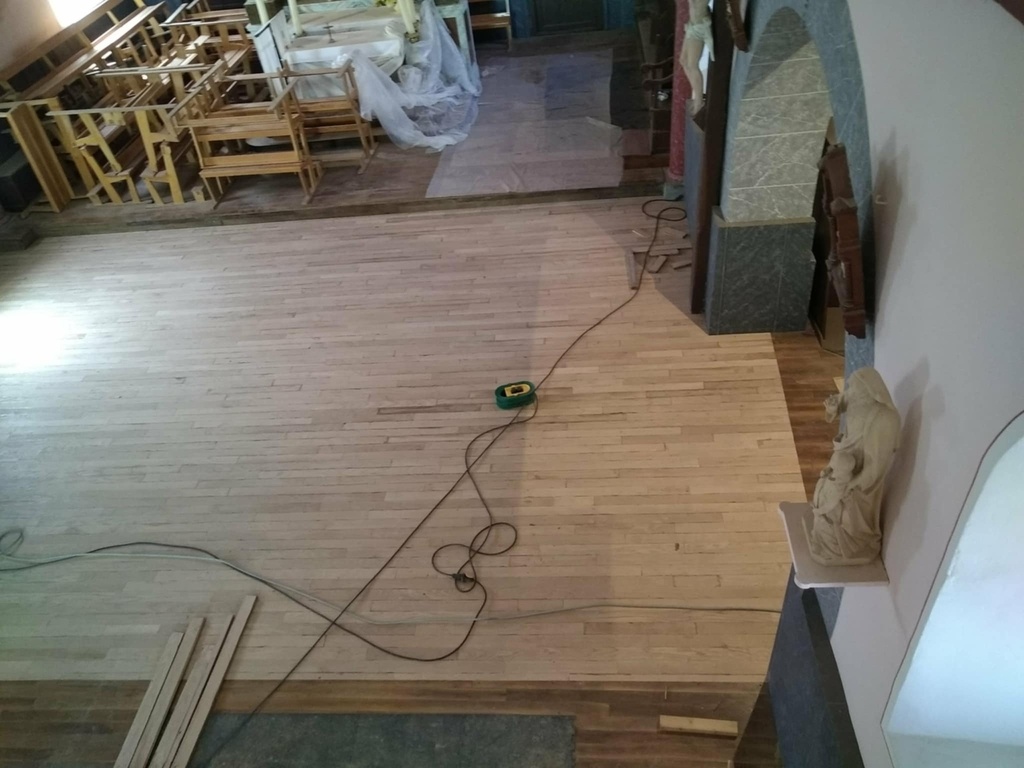

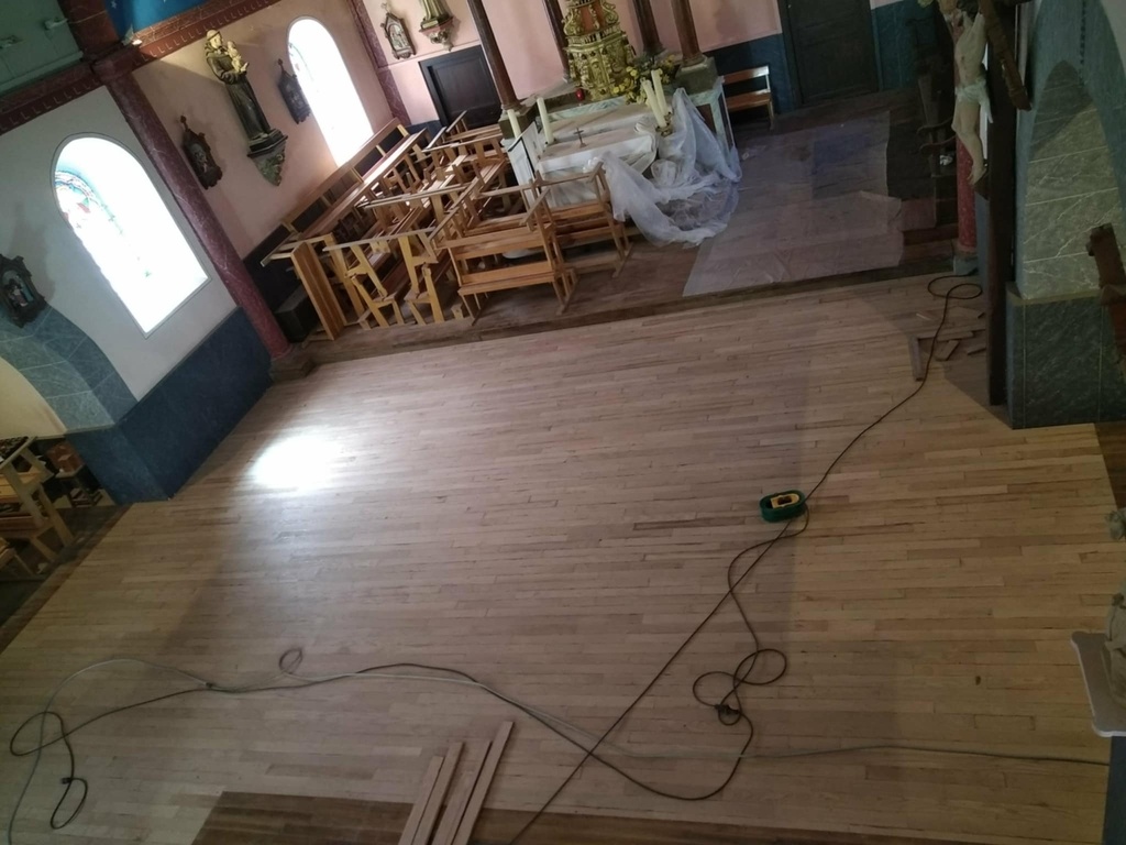

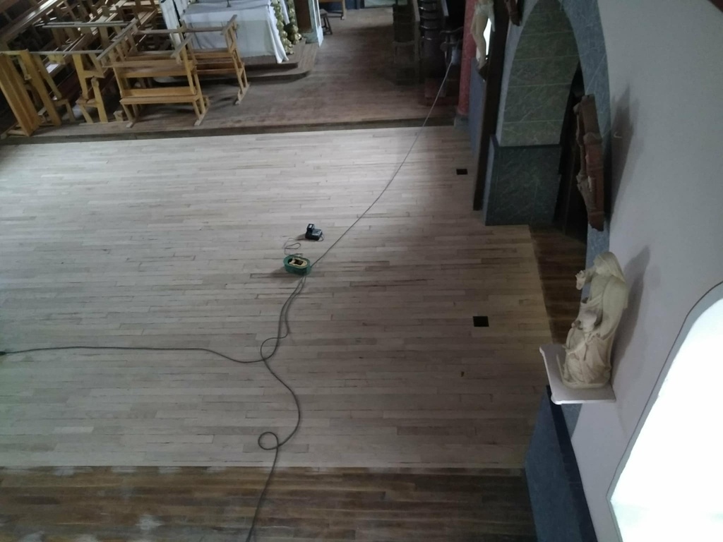

Voici des photos de la réalisation

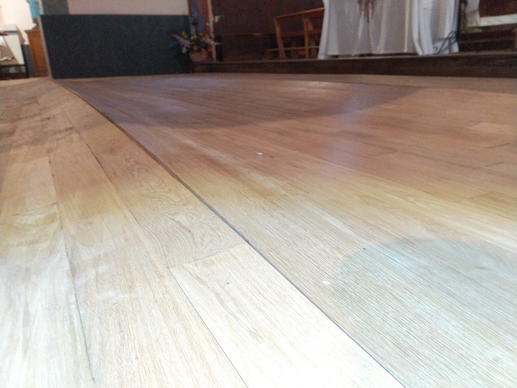

Parquet qui se lève...

Il ne semble pas y’avoir de jeu. Une église c’est parfois humide. Il me semble que c’est une réaction normale du parquet qui gonfle et cherche une sortie.
A moins de poser un parquet acclimaté au lieu dans sa saison la plus humide, je ne vois pas comment l’absence de jeu peut bien se passer.
Si il sortait bien sec de son emballage ou de son dépôt je pense que c’est l’explication.
BingoDS
+1, une impression qu'il n'y a pas de jeu ?
grande surface, pas chauffée, et milieu montagneux qui peut avoir des variations saisonnières différentes de ce qu'on apprend à l'école (en fond de vallée ça peut rester à l'ombre 6 mois par ex). De plus les fabricants de parquets conçoivent des produits adaptés à la pose "moyenne" ; c'est à dire dans une maison chauffée à 19° avec une VMC.
Donc soit tu poses en période humide après acclimatation du parquet (reste à savoir si la période humide c'est l'hiver ou plutôt à la fonte des neiges) ; soit tu prévois un jeu à la pose.

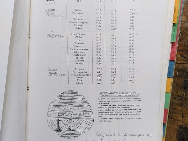

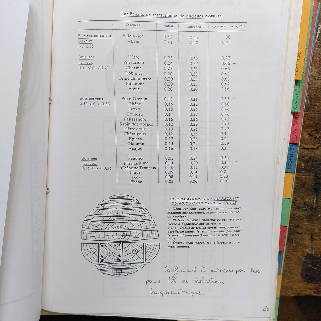

Peux-tu préciser la largeur des lames posées comparativement à la largeur nominale des lames provenance fournisseur.
La différence pourra donner la quantité d'humidité absorbée jusqu'à aujourd'hui. (Voir tableau de retrait/gonflement joint)
Si par exemple tu mesures 103mm pour des lames de 100mm nominal, alors la variation d'humidité est de l'ordre de 12% (en prenant une moyenne de 0.24% de gonflement pour 1% d'humidité absorbée).
Un point important : peut on déterminer l'origine du pourrissement des solives et du parquet d'origine ? La voirie autour de l'église a t'elle fait l'objet de travaux ces dernières décennies, genre enrobé, béton désactivé... Susceptibles de modifier les circulations et l'évaporation ?
Si les alentours de l'église sont plus hauts et imperméables (perméables aussi, mais moins car cela favorise l'évaporation quand la météo le permet), le chemin d'évacuation naturel de l'eau passe par l'église...

Mon calcul n'est rien, le tableau réalisé par un auteur indéterminé ( Centre Technique du Bois ?) est tout...
