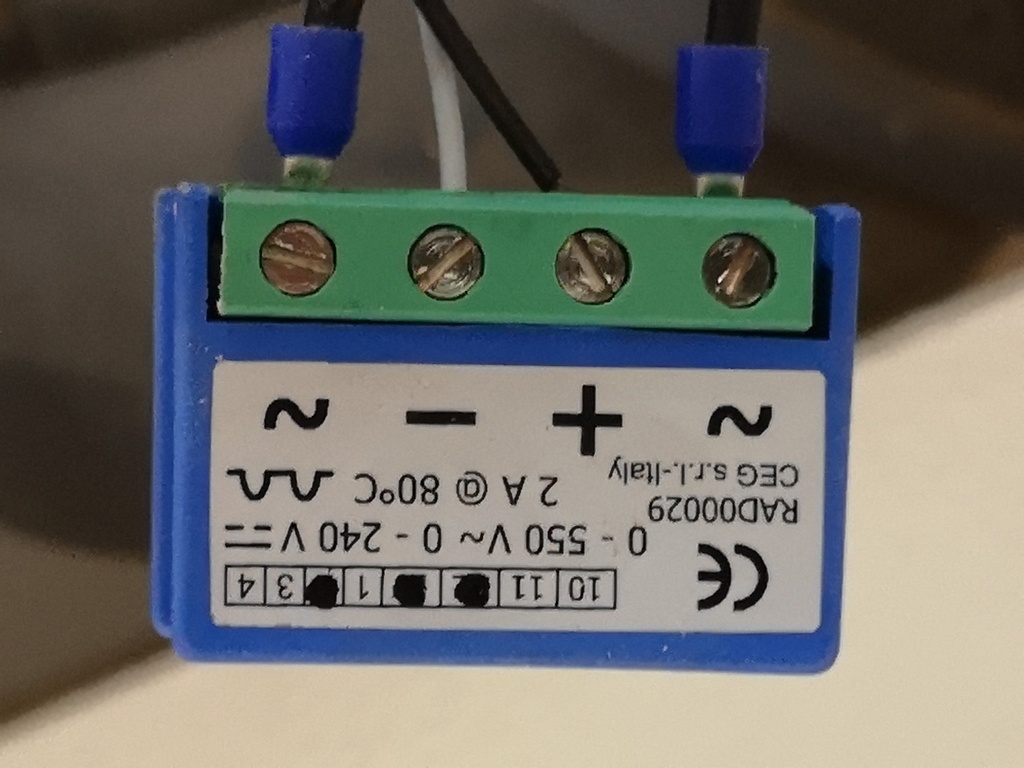

depuis environ 1 semaine toupie bloquée pas de desserrage du frein au commutateur ou a la mise en marche

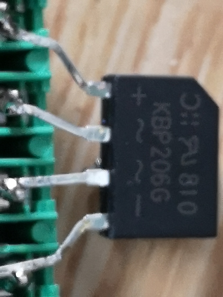

contact le sav pas de déplacement possible. Contrôle circuit électrique pont de diode d'alimentation du frein hs.
Devis chez Gedimo 80 euros.
Vous trouverez ci-joint la solution, le responsable d'Electro-Standard n'a pas voulu que je paye j'etais suffissement embeté,un isolant est prevu
En remerciant encore le responsable d'Electro-standard
