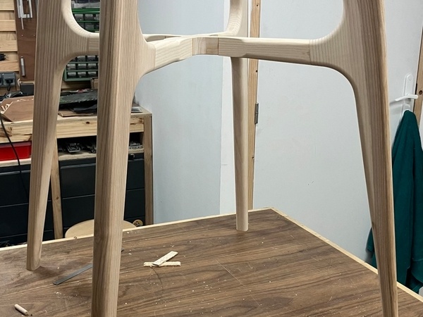

Conseils pour plateau de table ronde
Le piètement avançant, je commence à réfléchir au plateau.
Il sera réalisé en frêne, lattes collées à plat joint avec lamelles.
Je prévois une fixation par taquets en L vissés dans le plateau dans des rainures sur les traverses.
Finition au Rubio.
Quelle largeur de lattes ? Je partais sur 70/80mm
Épaisseur 25mm. Trop peu ?
Et j’oublie peut être des pièges …
Merci d’avance pour vos conseils et retours d’expérience.

hola une petite astuce pour faire des plateeau ou des panneaux de massif c'est L=e*4.
soit L etant la largeur de tes planches et e l'epaisseur de ta planche sachant que en general l'epaisseur est defini ou par un choix voulu predefini ou defini par dautre contrainte lie a l'ourage. oila j'espere que ca a put t'aider.

Merci Beautywood !
Je l’interprète comme un max: L<4.e donc mon L=70/80mm pour e=25 ne doit pas être déconnant.

je fais des plateaux de table avec des lés de toute largeur sans aucun problème si la bille me le permet
et je peux faire 90 cm sans collage . et pour une table en frêne j' essaierai de faire le dessus en deux morceaux ouvert si possible c 'est plus joli

J’aurais également bien aimé 2 morceaux ouverts, mais je n’ai actuellement pas de plateau d’épaisseur suffisante. Et j’ai peur de la stabilité.
Suite à ton avis et ceux d’un ami boiseux, je vais sûrement augmenter mes largeurs de lés à 12cm. À suivre !
que ce soit des lés de 12 cm
ou 30 cm la stabilité est la même si le bois a été bien choisi et que le traitement pour ralentir les variations dans le bois est assurer sur les deux faces
un bois sec a 10 pour cent n' a pas raison de se déformer
les problèmes de stabilité proviennent d un mauvais choix du Boïs et d'une mauvaise mise en œuvre
bien amicalement

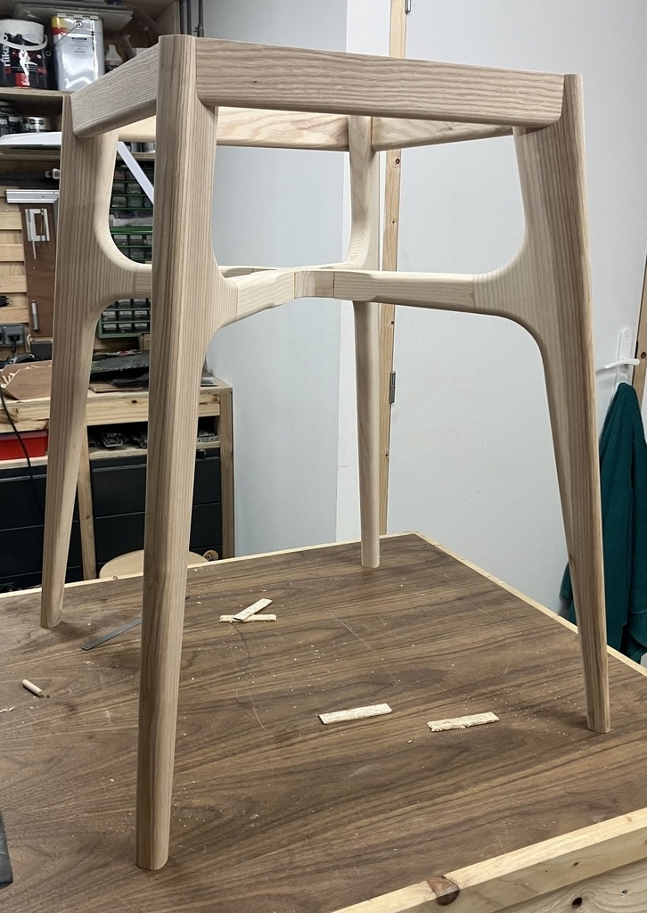

ta question manque un peu de précisions, à regarder la photo on pense plus à une sellette qu'à une table. J'en déduis que sa taille est restreinte. Pour l'épaisseur, c'est plus une question de proportions que le reste, trop épais ton plateau sera inesthétique par rapport au piètement.
Pour sa conception, il est fixé au pied donc déjà contraint, ensuite pour plus de sécurité prend du bois sur quartier dont les planches ne sont trop larges (120), ensuite tu agences tes bois correctement. Le tuilage est à hauts risques dès lors que le panneau est large, notamment au dessus de 60cm.
pour être complet il aurait fallu connaitre la taille du plateau.
une ceinture de table carrée avec un plateau rond n'est pas le meilleur compromis, enfin c'est juste mon avis

C’est vrai que j’ai oublié le diamètre du plateau.
Je vise 90cm. Le haut du piètement (ceinture ?) fait ~45cm de côté.
Je n’ai aucune expérience avec la fabrication d’un tel plateau, et encore moins sur sa tenue/comportement dans le temps.
En te lisant, je commence à me dit qu’il me faut un plan B.
« Plaquer » du CP avec 5 mm de frêne ?
Finir avec un plateau en médium laqué ? 🤨

tu peux faire en massif sans problème, mais ton pied avec ces 45cm risque de faire bizarre sous un plateau de 90cm.
