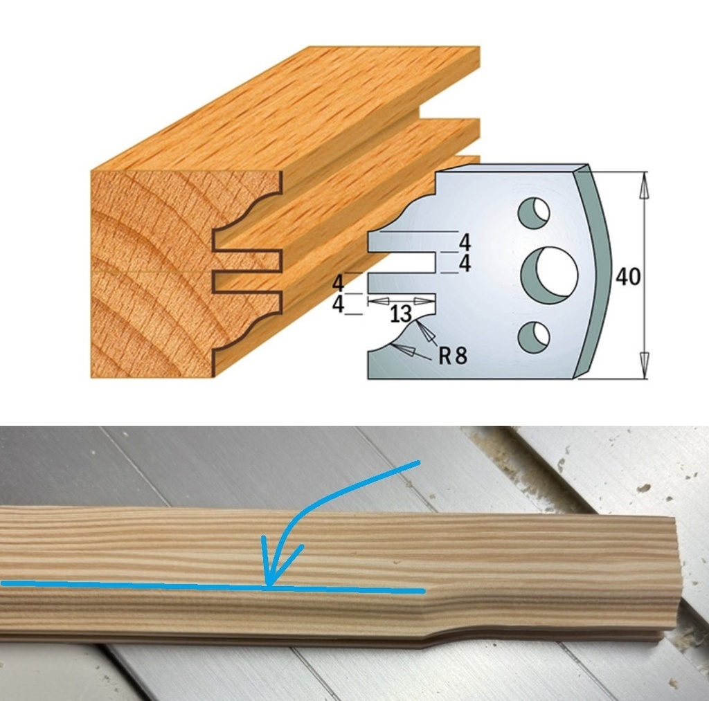

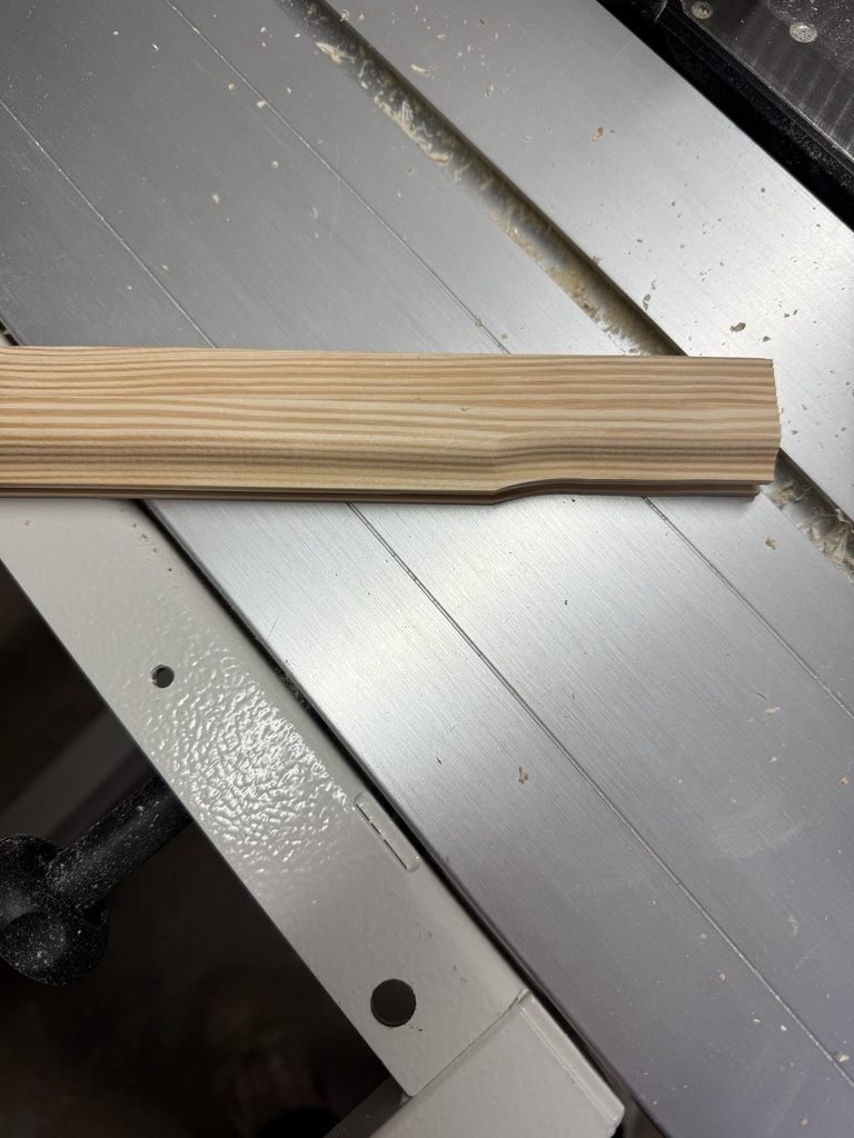

Il y a quelques mois je demandait des conseils pour l’utilisation de ma toupie fraîchement acquise. Je commence à bien m’en servir, je viens de commencer à faire des profils/contre profils. Pour les traverses, l’usinage en bout de passe bien, mais lorsque j’essaye d’usiner les chants des montants et des traverses, en fin de passe, la fraise avale les derniers centimètres, et la pièce est fichue (voir photo). Pouvez-vous me dire de quoi cela peut provenir et comment y remédier svp? Je joins les photos de mes réglages également.
Nicolas
JPLegno
L'outil doit être trop sorti. Ce qui fait que la toupie usine droit tant que le bois est en appui sur la joue d'entrée. Ensuite le partie usinée étant écartée de la joue de sortie, elle va s'appuyer sur le guide de sortie et au moment où le bois n'est plus du tout en appui sur la joue d'entrée, le petit morceau qui reste s'engouffre dans l'interstice entre le joues et est usiné trop profondément.
Lorsque tu commences ton usinage, il faudrait vérifier que ton bois touche la joue de sortie après le passage au niveau de l'outil.
Si tu veux garder le même réglage, tu peux régler la joue de sortie et l'avancer pour l'amener au contact du bois en sortie d'usinage.

Ne pouvant pas vérifier les différents éléments de visu, pas vraiment plus avec la seule photo que tu nous montres, plusieurs pistes possibles :
. Bois pas droit
. Guides trop ouverts
. Guides mal alignés.
. Il faudrait montrer la fraise, telle qu'elle est montée sur la toupie, mais si tu passes tes pièces à plat sur la table, et que la fraise travaille sur l'intégralité du chant, celle-ci pourrait être trop sortie par rapport aux guides, ce qui ferait que la pièce serait "avalée", une fois qu'elle échappe au guide d'entrée. Le début de ce saut d'usinage correspondant donc au point de sortie du guide d'entrée.
A la vue de tes dernières photos, il me semble bien que c'est ma dernière hypothèse qui soit la bonne, Nicomug.
Ta fraise paraît être trop sortie, par rapport aux guides !
Pose maintenant ta pièce ratée contre les guides et la fraise, pour voir !

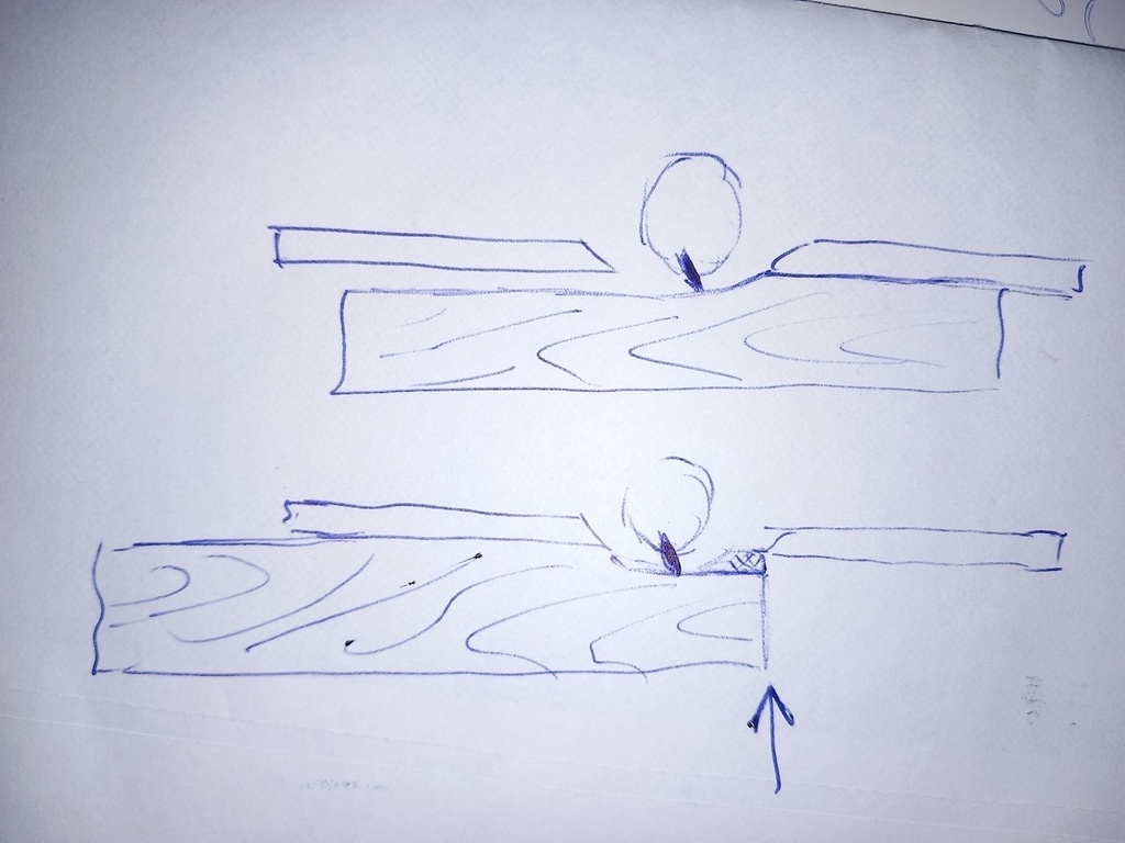

En cas de fraise trop sortie, par rapport aux guides, voici ce qui se passe, en 3 temps (même si je n'ai dessiné que les phase 1 et 3 !)
1) Ta pièce ne touche pas le guide de sortie, du fait d'une prise trop importante
2) Lorsque tu rattrapes ta pièce en sortie, elle "bascule", jusqu'à être en contact. l'ensemble de l'usinage n'est donc pas parfaitement droit.
3) Au moment où l'arrière de ta pièce dépasse le guide d'entrée (flèche), celle-ci "tombe" pour venir en contact avec le guide de sortie, provoquant en même temps ce saut d'usinage.
Nicomug
Medalegno Parfait. J’ai compris grâce à ton croquis. Merci beaucoup de ton aide. Nicolas

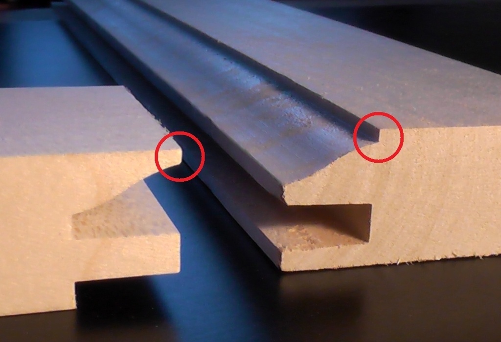

Sinon, tu devrais avoir un "carré" sur ta moulure (trait bleu, ci-dessous), si c'est un assemblage de type "profil/contreprofil", je crois.
C'est bien ce fer CMT que tu utilises ?

Oui c’est bien ce fer que j’utilise. Je réglerai un peu plus profond alors. Merci encore

Plus haut, plutôt ! La profondeur (trop importante) étant le problème provoquant le saut de fin d'usinage dont on parlait avant.
Pour assemblage profil/contre-profil, il faut que l'arasement et la moulure se terminent par un carré, afin d'avoir une finition nette.

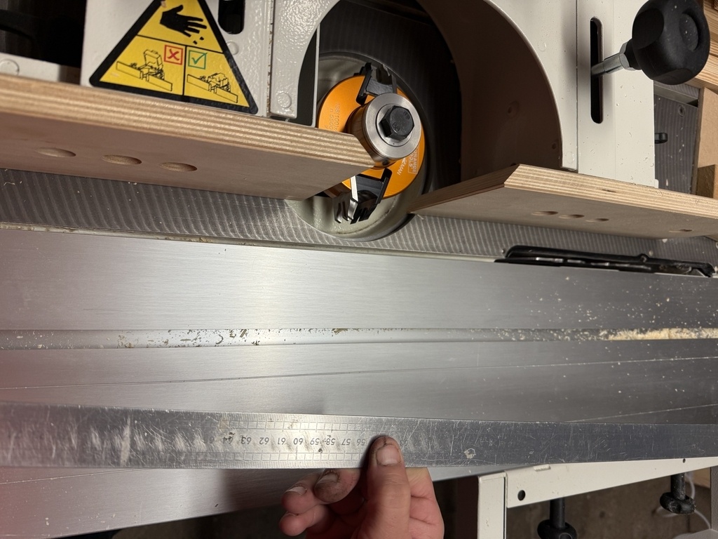

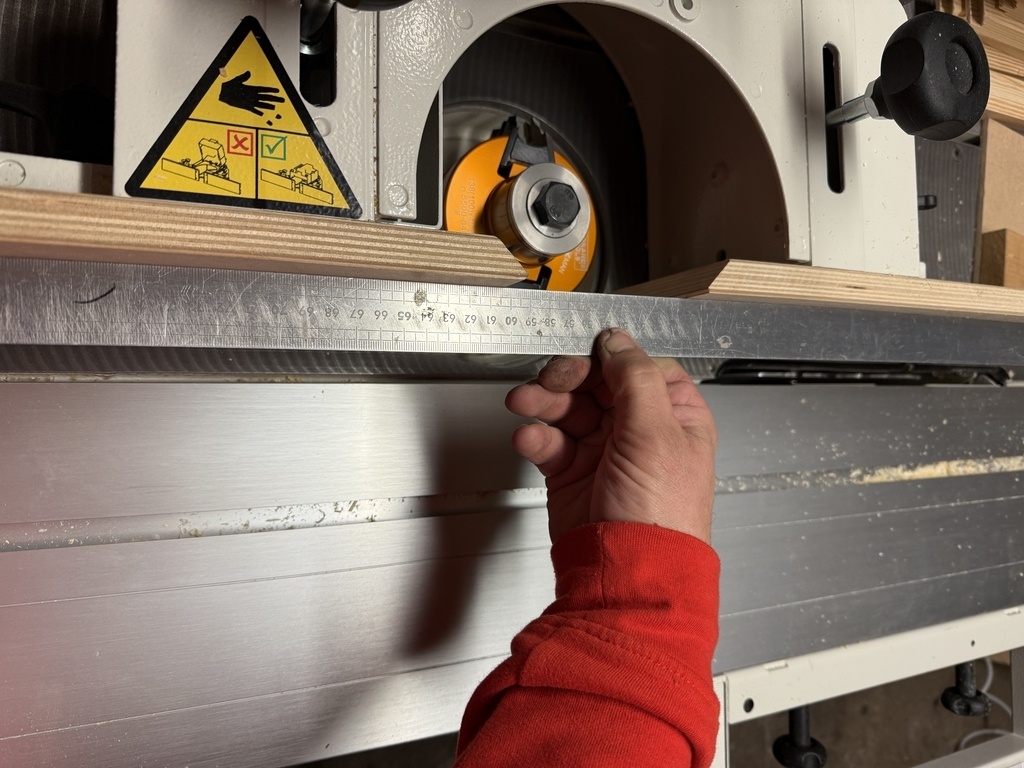

défaut d'alignement des joues de ta toupie
Nicomug
Merci glaude ! Merci. J’avoue avoir un peu de mal à alîgner. Je met un tasseau et j’aligne les deux joues. Ce n’est peut être pas comme cela qu’il faut s’y prendre.
est ce que ton tasseau est droit, une règle métallique est plus adaptée. fait une photo de ton guide de toupie.
Sinon il faut caler derrière une joue afin de trouver la rectitude de l'ensemble
Nicomug
J’ai également vérifié avec une règle.
