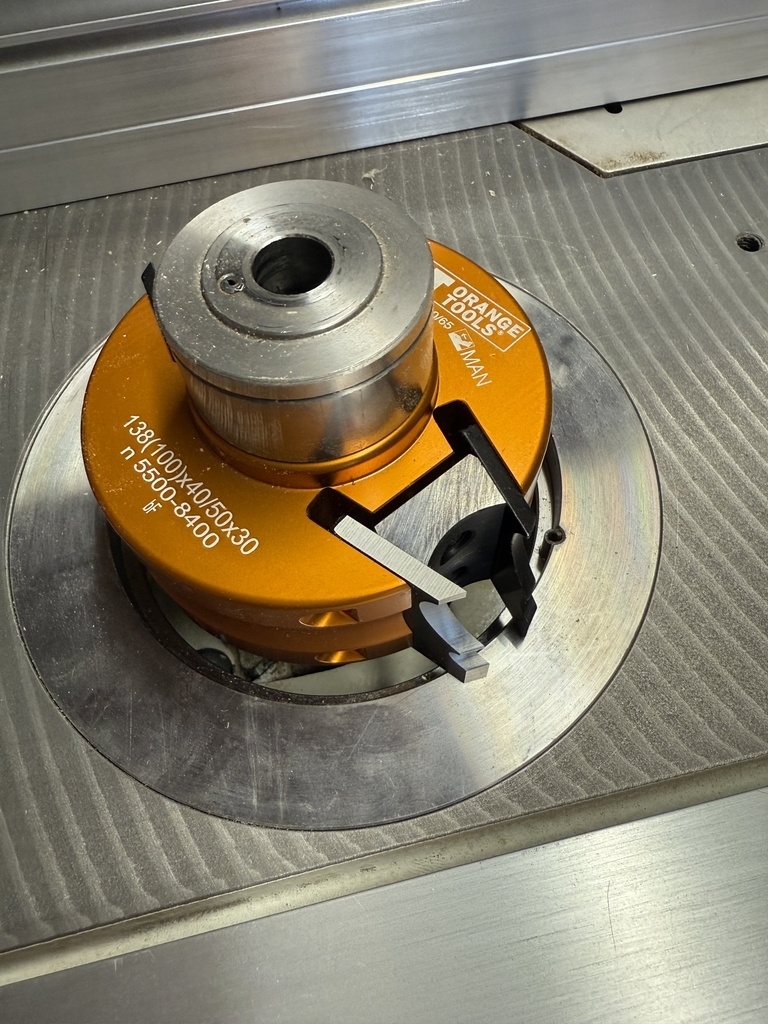

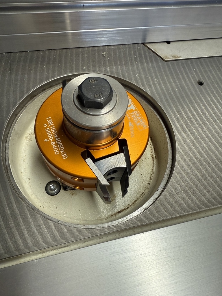

Il y a quelques mois, j’ai acquis un combiné scm minimaux c30g. J’ai fait les premiers tests avec un ancien menuisier sur la partie toupie (il a encore tous ses doigts, donc confiance aveugle 😁). J’ai une question. J’ai un porte outil en diamètre 100, c’est ce que mon m’a conseillé lors de l’achat, mais le problème, lorsque je monte mes fers dessus, je ne peux mettre aucun rond de poêle. Mon oncle (le menuisier)me dit que ce n’est pas grave, mais je trouve le trou entre le bord des fers et la table assez large (photos jointes). Pensez-vous que je doive acheter un porte outil plus petit? Sachant que j’ai vue. Retenu la leçon, on travaille toujours avec les fers sous le bois.
Mes premiers tests ont été une feuillure, mais sans rond de poêle, mon oncle a dit que ce n’était pas gênant, mais j’ai peur que le bois bascule dans ce trou.

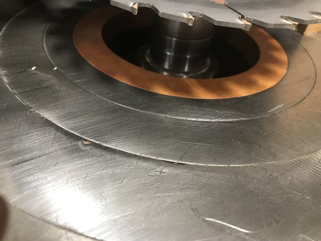

Si tu as l intention de garder cette toupie pour longtemps , fais toi une série de bagues avec different diameter intérieur en fonction de tes outils.
J ai fait les miens en Richlite (materiau composite).il faut qu il soit precis afin de ne pas bouger quand ils sont en place.

tu peux les faire toi même , juste le diamètre extérieur a besoin d être precis , le trou intérieur n est pas important.
... et si tu préfères le bois, un tourneur peut tout à fait réaliser ce type de bague dans un bois dense et stable.

Sinon, même conseil que normandie, en première solution. Confectionne-toi quelques bagues en un matériau dur. Je viens de regarder ce qu'il appelle "Richlite" aux USA. A priori, ce qu'on aurait de plus approchant dans nos contrées européennes serait du "stratifié compact"... mais pas forcément facile à trouver en petite quantité, pour un amateur. A moins que ton oncle ait des pistes ?

Sur la seconde photo, ca passe non ? TU peux pas réausser légèrement d'un mm ? Il n'y a pas vraiment de raison que ça bouge ou que ça "bascule dans le trou" si ton bois est bien fixé.
Si c'est pas le cas je trouve ça un peu plus hasardeux mais tout à fait possible.

Bonjour. Oui ça passe si je surélèves l’arbre. Mais les fers ne travailleront plus sous le bois. Ou alors je n’ai pas trop compris le principe des fers sous le bois. Je vais présenter un morceau pour voir ce que ça donne. Mais je pensais que les fers devaient être dans le puit au maximum. Merci
BingoDS
Oui c'est le cas, mais dans certaines situations il peut être au-dessus sans trop de problème. Effectivement pas là et aussi proche, tu peux oublier l'idée (l'outil peut légèrement descendre si il n'est pas verrouillé correctement), une erreur de ma part en étant pas bien réveillé.
La priorité est d'avoir le bois bien fixé si c'est petit comme mentionne JPLegno. Si c'est grand, bien droit, pas vraiment de problèmes.
