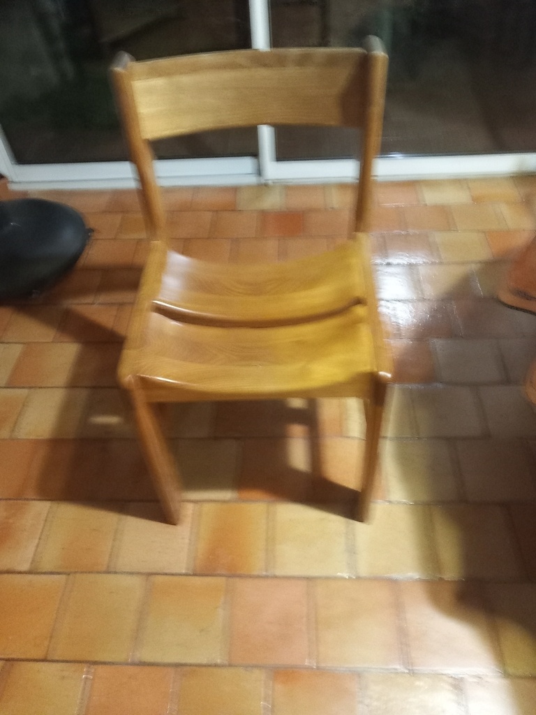

MarcFrerot

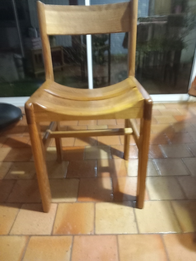

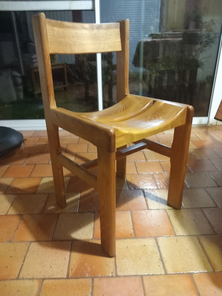

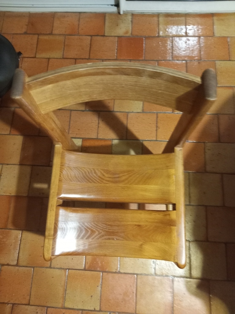

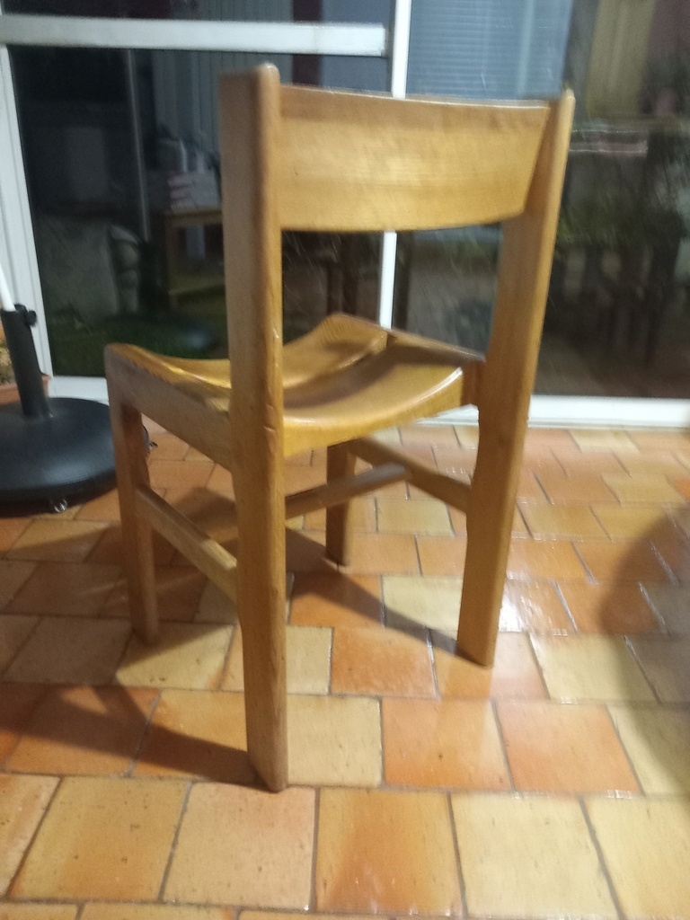

Elles sont en Acacia mon essence préférée.
Si tu souhaites des détails, n'hésite pas.
benjam
L'assise est originale !
Je me pose juste des questions sur l'assemblage du dossier au montant. La mortaise doit avoir un angle ?
MarcFrerot
Oui,un calage à été nécessaire

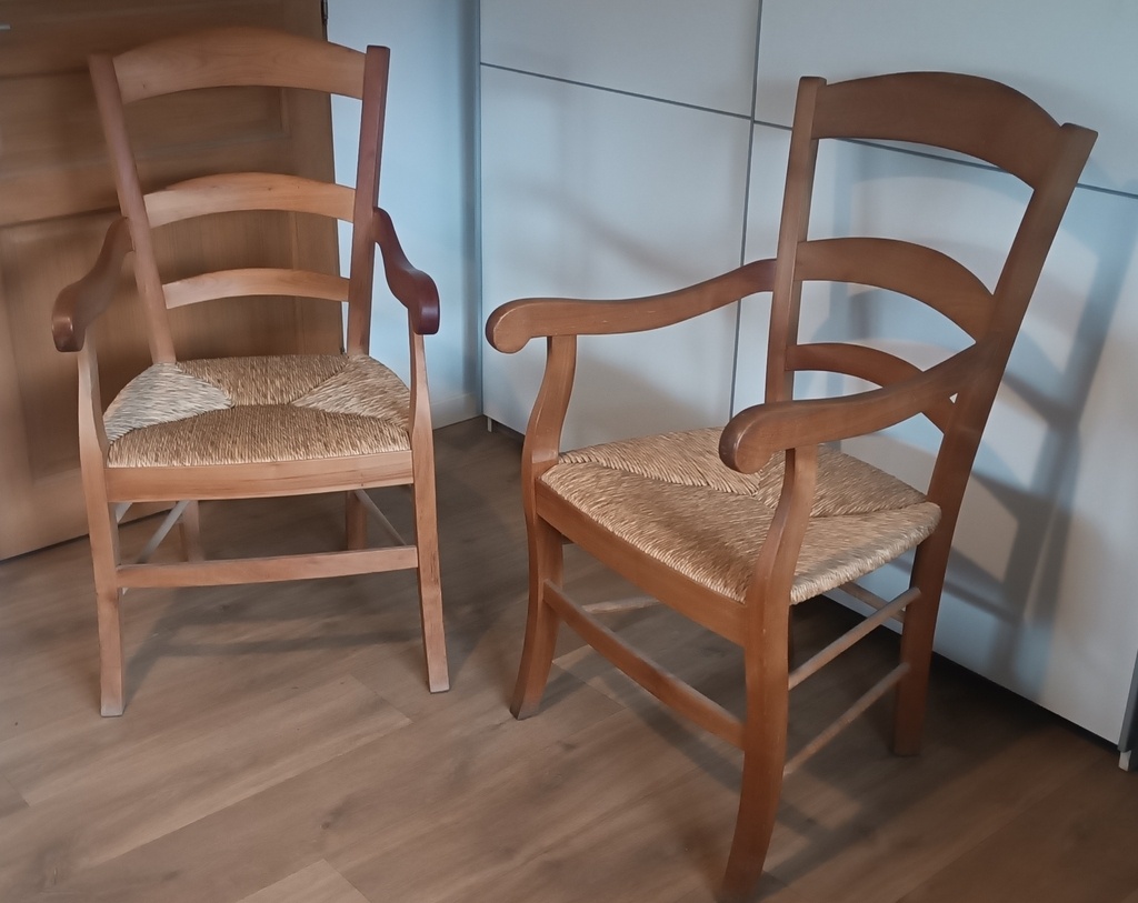

J'avais réalisé trois fauteuils en merisier et frêne (photo 2) il y a quelques années d'après des gabarits papier (pied arrière,avant, accoudoir et 3 dossiers)
. Les dossiers étaient fait à la scie à ruban et façonner et poncer avec une ponceuse à bande stationnaire.
Le plus difficile était de mortaiser dans le bon alignement les pieds pour fixer les barreaux, je pré-perçais le montant avec un petit forêt que je laissais sur la pièce et m'en server ensuite pour orienter le bois sur la mortaiseuse.
