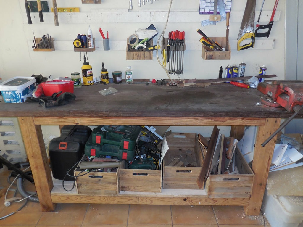

J'ai fait mon établi l'année dernière avec un plateau d'Amarante (récup)
Je n'avais pas mis de finition dessus ne sachant pas quoi mettre. Mais je me rend compte qu'il s'abime vite avec par exemple de l'huile qui s'incruste ou alors la colle qui colle trop dessus...
Des idées ?
Mettre dessus une fine plaque amovible de cp ou de mdf pour le protéger... C'est ce que je fais... ;)
On peut avoir des photos de ce beau plateau ?

J'ai rajouté une photo.
Pour le contre plaqué... muhmm, je préfère abimer l'établi ;)
oui, je sais, le contreplaqué, c'est pas beau, mais c'est très efficace. Et on peut l'enlever quand on veut.
Un établi, normalement, ne se vernit pas. Pas de finition. Cela le rend glissant, c'est pas bon.
benjam
Merci, je n'avais pas pris en compte l’aspect glissant.
