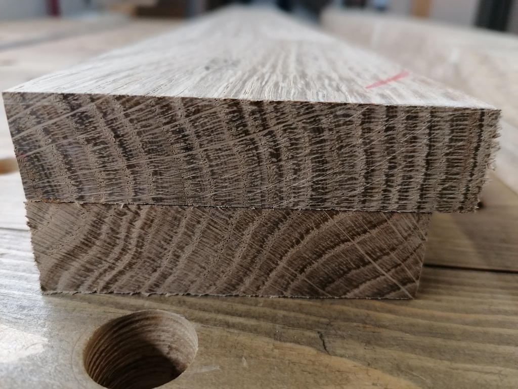

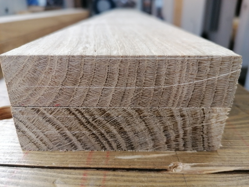

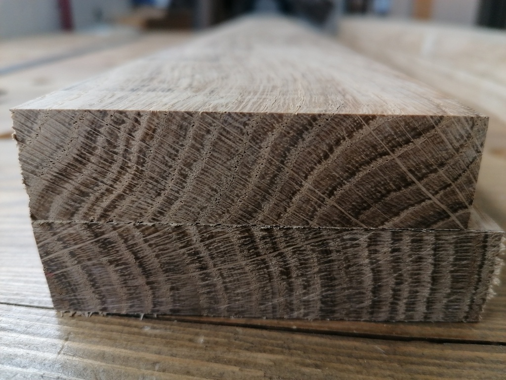

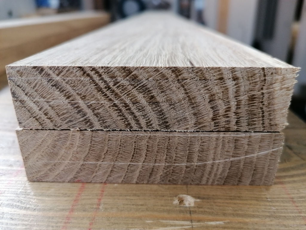

Bonjour a tous !
Dans le cadre d'un projet en cours, n'ayant pas de plateau suffisamment proche de l’épaisseur finale voulue, je suis parti sur des bois qui font 1/2 de l'épaisseur finale, que je colle a plat joint entre eux pour arriver a l’épaisseur voulue.
Je sais que l'orientation des cernes du bois a son importance, mais... pour autant je ne suis pas sur de quelle est la bonne orientation.
Avant de faire une bêtise, je préfère vous demander.
Dans 1 cas :
  • ça "prolonge" la continuité des cernes, de sorte a former un cercle
  • dans l'autre c'est tout l'inverse, ça vient s'opposer au sens des cernes. (si je devais miser, ça serait sur cette proposition-ci...mais comme je suis pas sur, je préfère avoir confirmation)
Pour info, cela concerne 2 traverses.
Merci pour votre aide et vos conseils ! 🙏

Ah donc par coeur a l'exterieur, ca correspondrait a mes photos avec la legende indiquant orientation en opposition, c'est bien cela ? 🤔
Chaluthier
De ce que je vois, oui.
