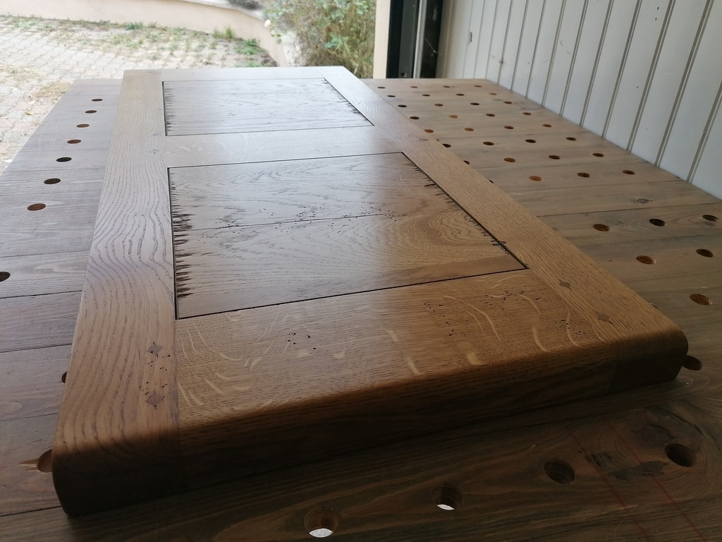

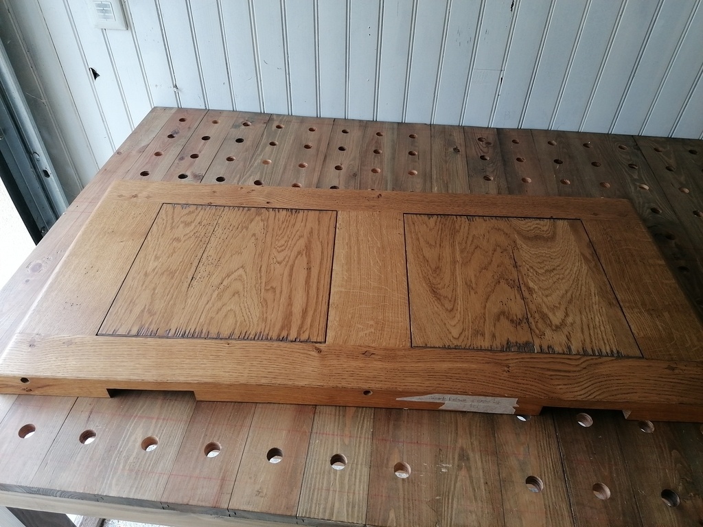

Bonjour à tous !
Mes parents ont une belle table de salle à manger, et disposent déjà d'une rallonge.
L'idée pour mon prochain projet étant de réaliser une 2nd rallonge en copiant le + possible la rallonge existante.
Cette dernière, comme l'ensemble de la table, dispose d'un look "rustique" /vieillit pour donner du caractère.
Je souhaiterai donc, autant que possible, me rapprocher de ce qui a été fait pour éviter que ma rallonge, ne jure avec le reste..
Du coup, je souhaiterai savoir si vous aviez des recommandations pour :
  • recréer ses effets abîmés/déchiqueté du bois
  • fausses fissures
  • petits points ( faisable avec un clou ou un chasse goupille peut être?)
  • donner cet effet noirci que l'on retrouve dans les cavités et arrêtes du meuble
Merci pour votre aide 🙏
JBCaillet

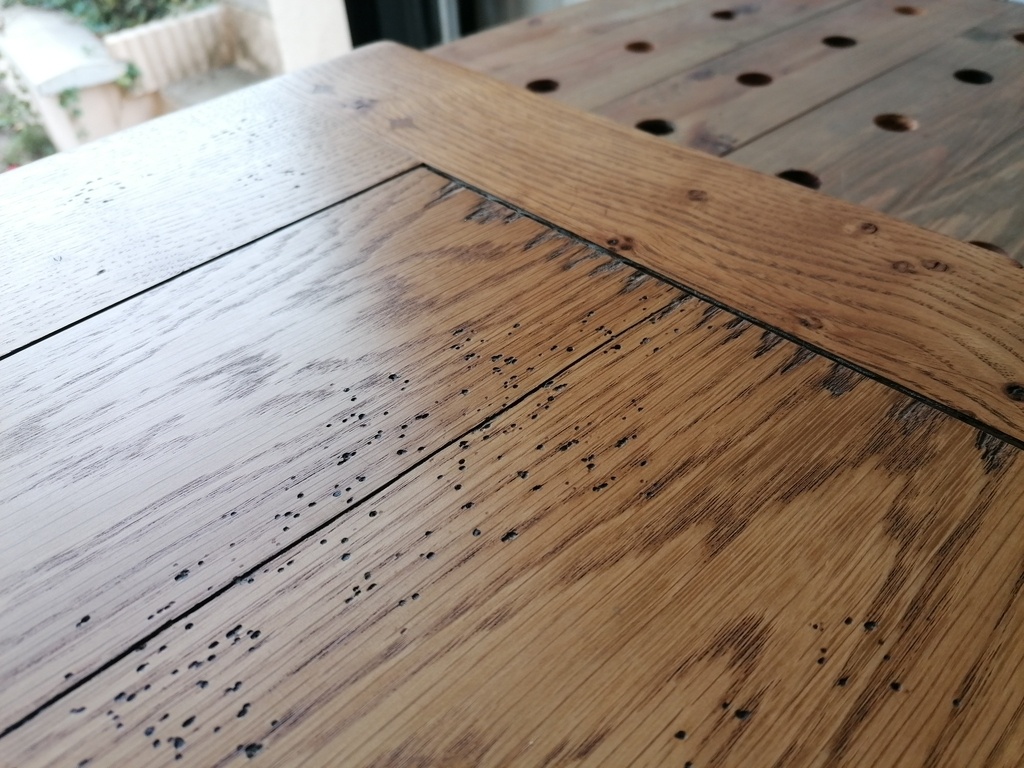

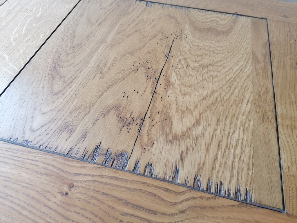

Un grand merci a tous !
J'ai pu mener a bien ce projet, et être bien content du résultat final grâce a vous, donc merci beaucoup pour vos conseils et votre aide !

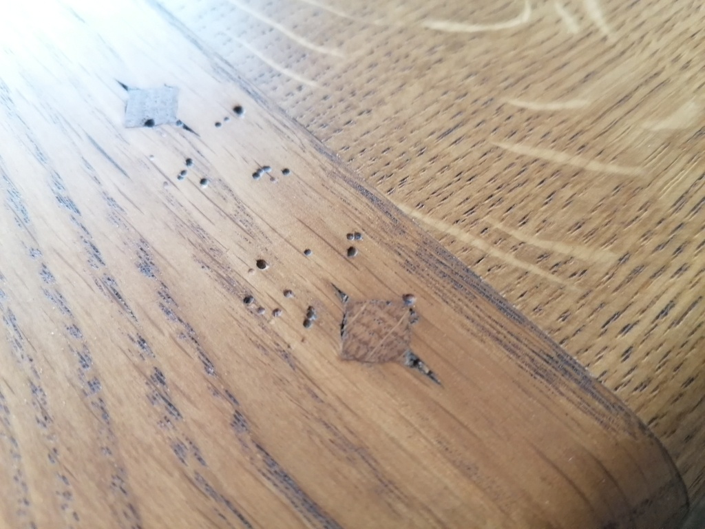

J’ai travaillé quelques années chez un fabricant de meuble en copie d’ancien (Félix Monge).
Pour les trous de vers tu peux simplement planter un clou au bout d’un manche ou d’un tasseau. Tu coupes la tête de la pointe et tu la lime pour qu’elle soit pointue, puis tu piques le bois avec façon « pic-vert »
Pour les fissures on utilisait une griffe à stratifié.
Pour le bois arraché tu prends un ciseau à bois large en mode racloir et en travers fil (il faut y aller assez fort).

aux ateliers MAIFERT à orleans ,les patineurs en plus des faux trous de vers faisaient des fausses galeries à l'aide d'un morceau de baleine de parapluie affutée et fixé à un manche,le bitume de judée était employé pour noicir les creux et les éraffures + de la poussière glanée dans les vieux greniers.
  • Pour les parties noirâtres, de l'encre, mélangée à la terre. Essuyer ensuite, pour que cela ne fasse pas uniforme puis vernir.
  • Les trous, perceuse avec petite mèche de 1 ou 1,5 mm.
