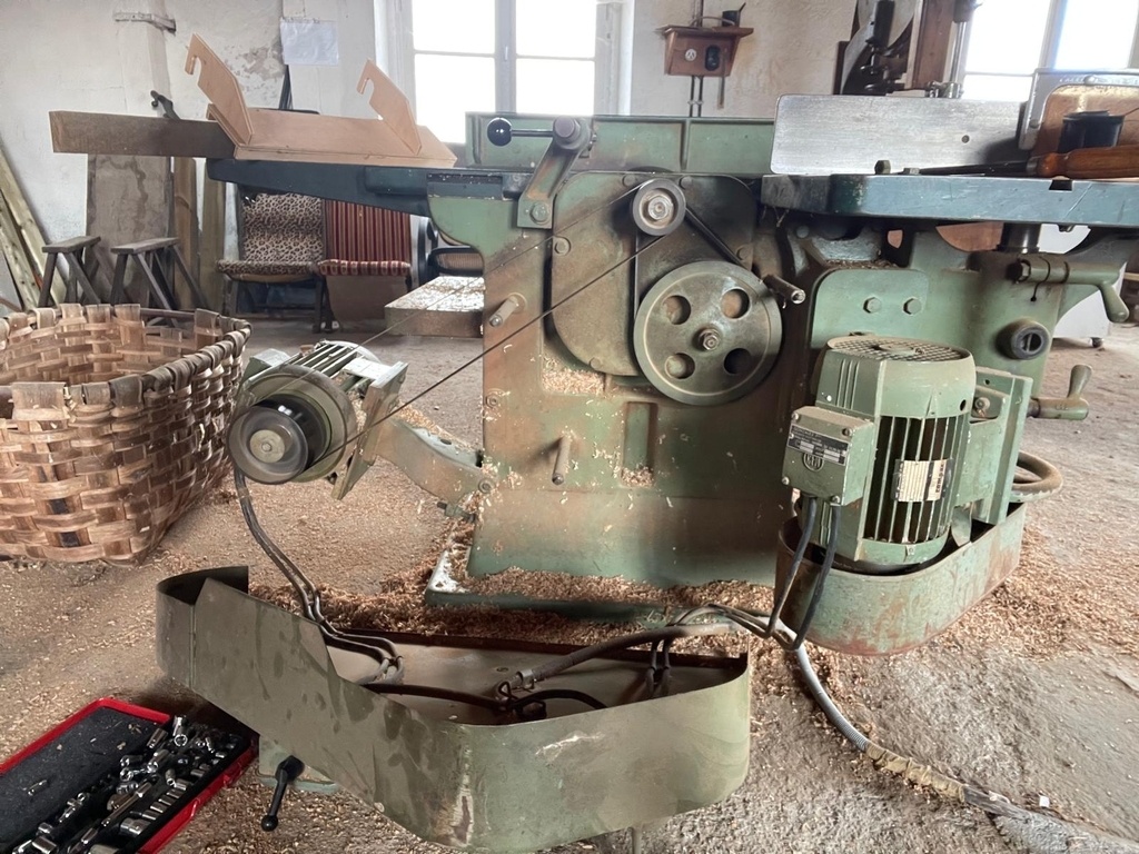

Bonjour tout le monde,
Depuis quelques jours, la courroie, ou plutôt sangle, de ma dégauchisseuse saute au démarrage( environ une fois sur deux). Je la replace mais je ne sais absolument pas comment régler la tension. C'est le poids du moteur qui tend la sangle, je règle la vis de butée en bas de la rotule du moteur, mais je ne sais pas quoi viser en termes de tension : poids total du moteur sur la sangle, un peu moins?
En ce moment , le moteur pèse de tout son poids sur la sangle, et je note que la machine met plus de temps pour arriver à son régime de marche, c'est peut-être donc trop tendu ?

la graisse en trop, dans les roulements ou les engrenages, ça peut faire forcer le moteur, c'est possiblement ça qui freine au démarrage. Pas idéal, mais pas sur que ça ait une incidence sur la courroie qui saute, c'est plus probablement un problème de désaxage : le moteur est-il toujours bien boulonné, et son axe bien parallèle avec celui de l'arbre machine ? le pivot de la rotule moteur bien en place, et pas cassé insidieusement à l'intérieur ? rien qui n'a bougé coté arbre de rabotage non plus, après la maintenance peut-être ?
les poulies bombées comma ça, il faut qu'il y ait un peu de tension quand même. la tension est plus grande au centre, où le bombé augmente la distance, et c'est ça qui "tire" la courroie vers le centre. Ceci dit, tout le poids du moteur c'est peut-être trop ? normalement la vis de butée doit être en appui quand même, sinon elle ne sert à rien. Mais dur d'avoir le ressenti réel sur photo. bien tendu, mais pas trop. En tout cas j'ai vu récemment une poulie de raboteuse comme ça qui sautait aussi une fois sur deux au démarrage, et c'était juste un boulon pivot du moteur qui était parti se promener, et le moteur qui était du coup légèrement désaxé.

Je pense aussi qu'il y a trop de tension et d'effort au démarrage et il faudrait faire un nettoyage de ce boîtier et de l'arbre, faire un essai à vide sans courroie, pensez aussi à débrayer l'entraînement.

Dans ce genre de situations, la première chose que je regarde, c'est l'alignement.
N'aurais-tu pas décalé (ou démonté) ton moteur sur le coté pendant cette opération de graissage ?
Ensuite, je nétoierais la/les poulies au dégraissant, surtout celle coté machine, en la lustrant bien au chiffon.

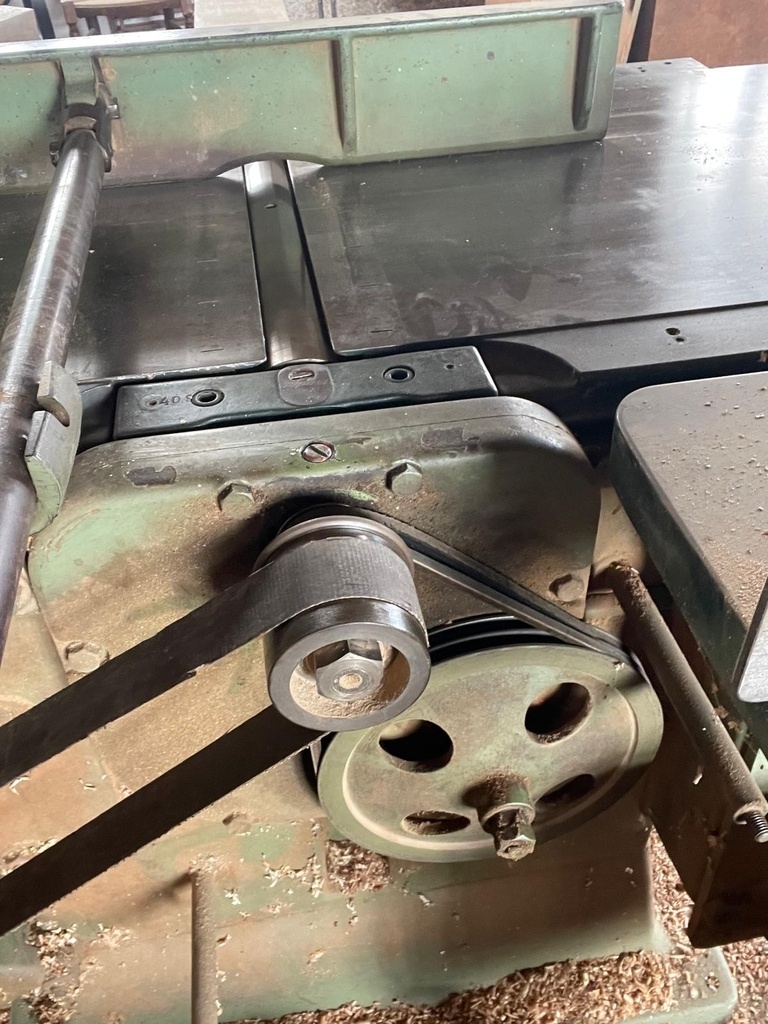

Coté machine, il me semble que c'est une poulie auto-centreuse arrondie (j'ai un doute sur le nom exact), normalement, ça marche bien, sauf si :
  • des résidus de courroie ou autres son collés dessus
  • la courroie est abîmée sur un coté, plus détendue d'un coté que de l'autre, mal soudée (quand c'est neuf)
  • l'axe de la poulie n'est plus perpendiculaire à la courroie

Sur beaucoup de machine, la tension d'une courroie peut se mesurer de la façon empirique suivante : moteur à l’arrêt, appuyer avec le pouce au milieu et mesurer jauger la flèche de la courroie. La tension est parfois dépend du type de courroie, je ne connais pas ce type de courroie, je préfère donc m'abstenir de te donner des chiffres.
Pour les courroies, (courroie plate, et non sangle) il existe de l'adhésif, en bombe aérosol ou en pain à frotter sur la courroie.
