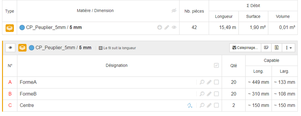

J'ai mis une rotation possible par pas de 180° et un miroir possible pour optimiser au max.
J'ai 42 pièces au total, 1 seule matière sur 1 seul type/format de panneau.

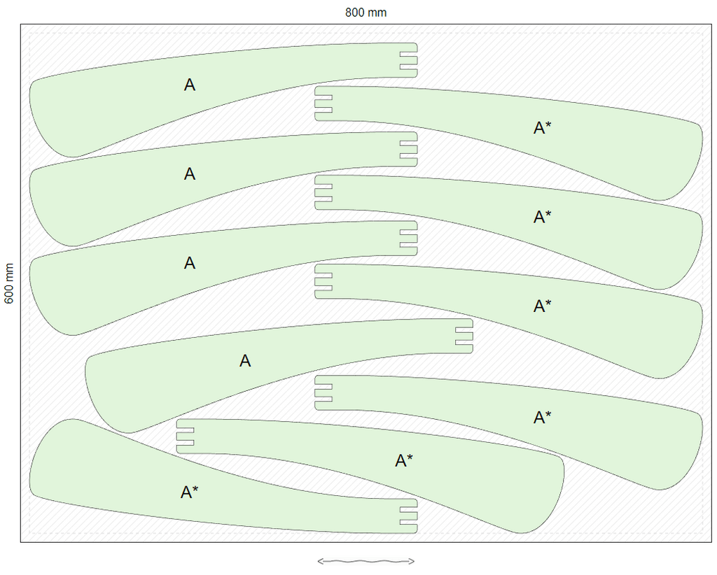

Si je fais le calepinage sur des panneaux de 800x600mm, ça met un peu de temps mais il y arrive.

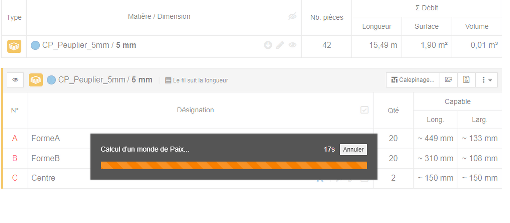

Maintenant, si je tente de changer la taille du panneau pour 610x450mm, il cherche il cherche mais n'y arrive pas. (il semble y avoir un timeout au bout de 5 minutes)
Il n'affiche même pas la progression avec les panneaux qu'il réajuste au fur et à mesure d'habitude.

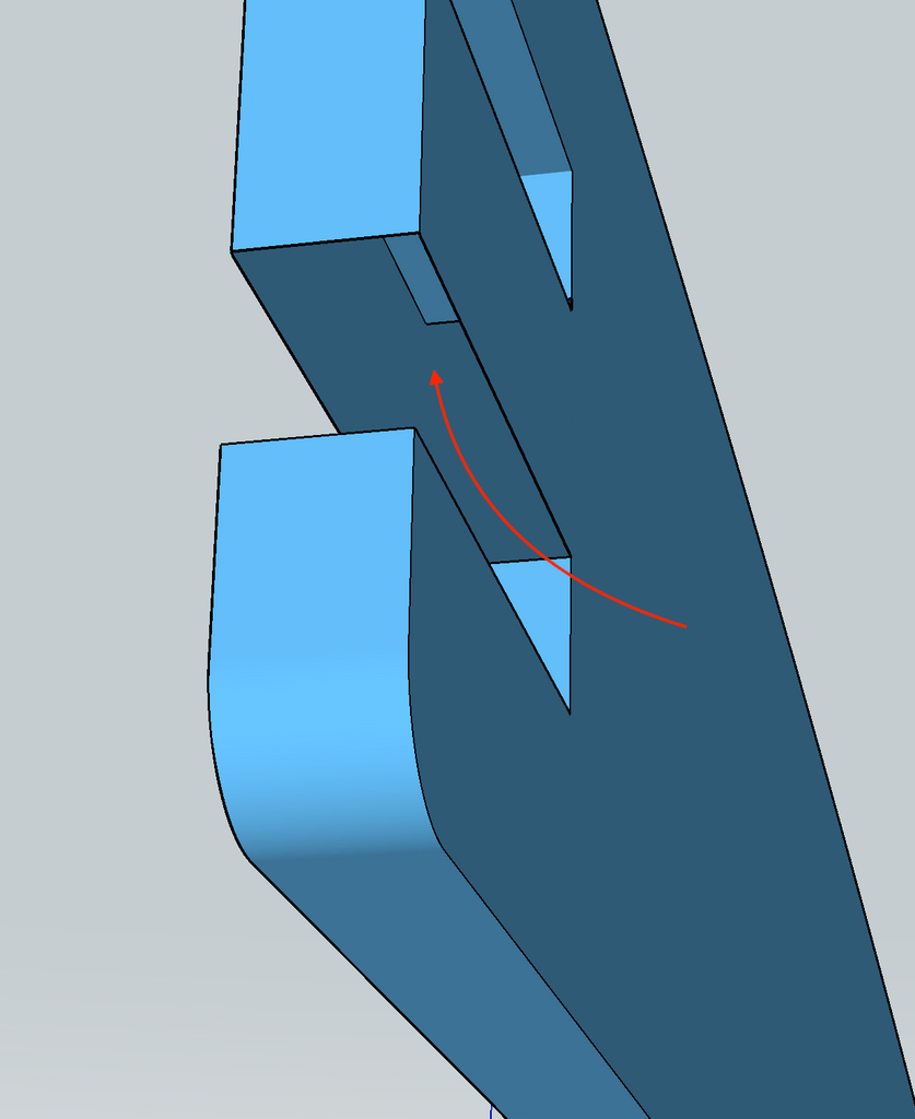

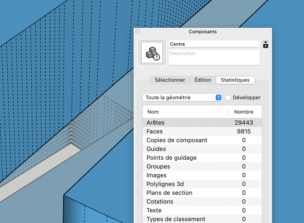

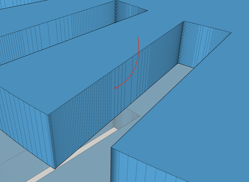

Mais je peux déjà te confirmer que tes formes sont inutilement très chargées en points.
Le centre à plus 29400 arrêtes 😱. Et un paquet d'arrêtes inutiles sur des surfaces planes.
Il y a même des trous (mais c'est pas ça la source du problème)

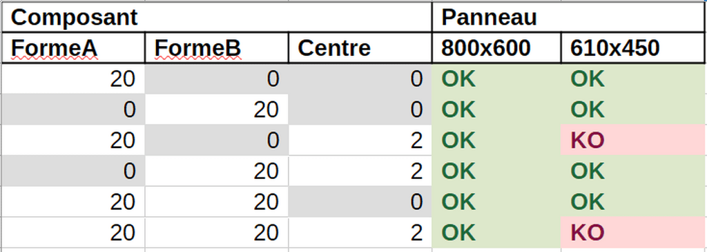

Ok j'ai tout redessiné (avec l'extension Bezier Curve Tool, certainement moins bien, mais gratuite)
Ça a très grandement amélioré le nombre d'arêtes.
MAIS.

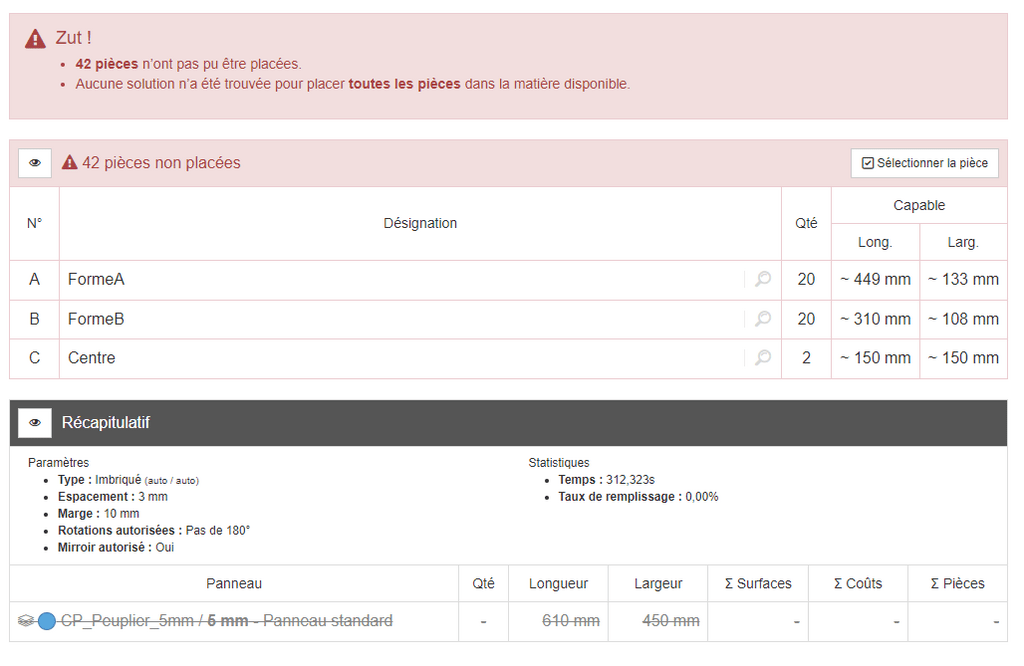

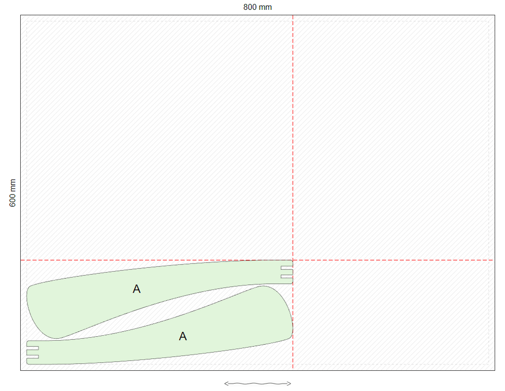

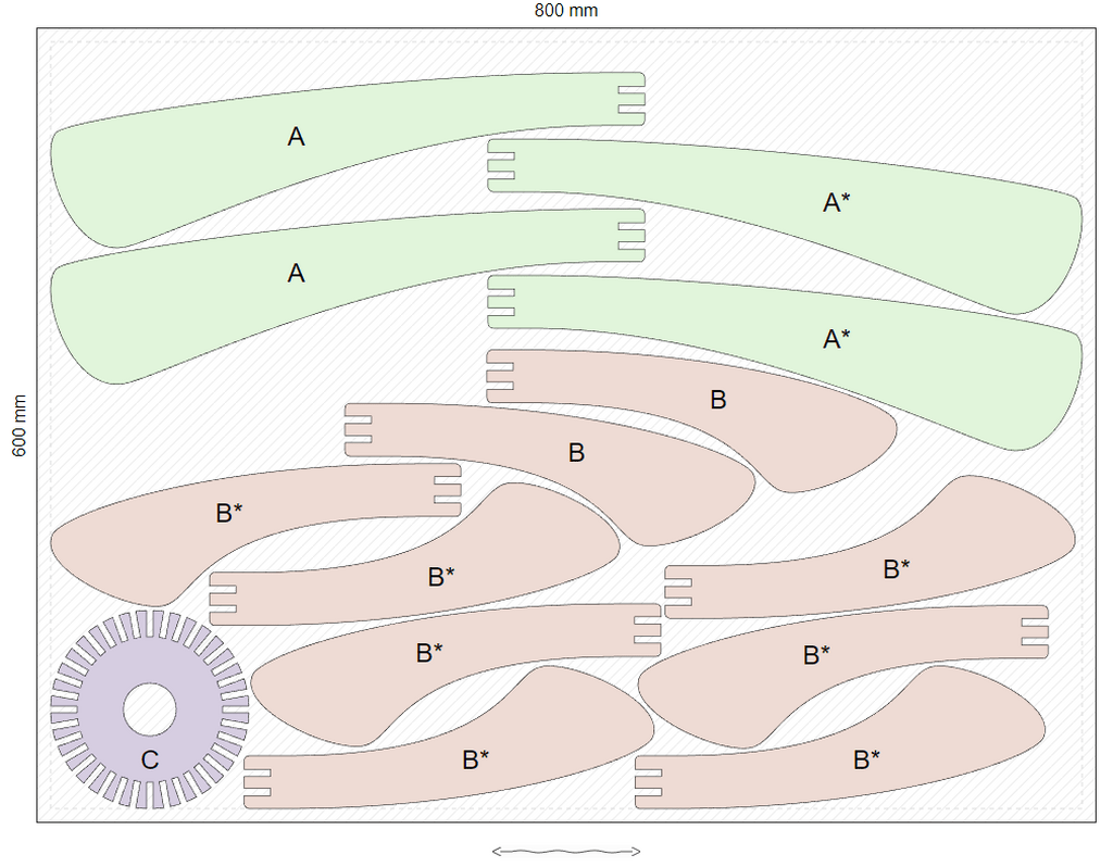

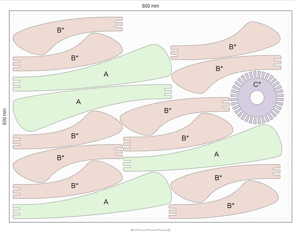

Toujours un problème de calepinage selon le panneau
Résultats des tests en image.
(je te renvoie le fichier mis à jour via Signaler un bug)
