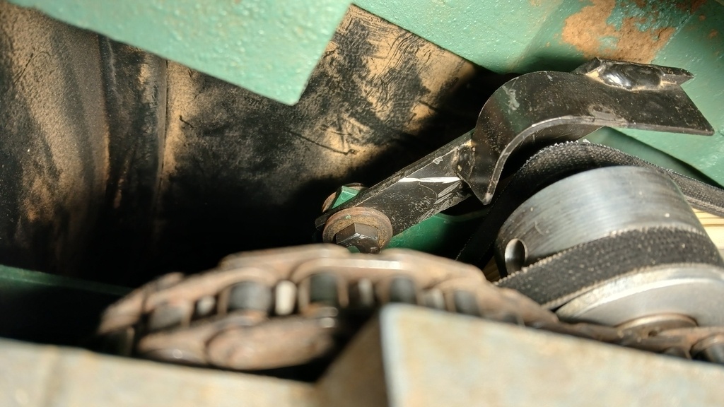

Je viens d'acheter une Lurem LC 260 en état moyen et il manque des pièces ... J'ai déjà une C 260 N.
Comme je l'ai déjà lu, certain disent que les rouleaux entraineurs tournent toujours (même débrayé ).

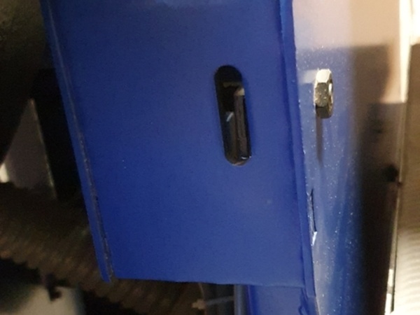

Un autre dit qu'il n'a pas la poignée qui sert à débrayer sur sa machine (elle à du être enlever par l'ancien possesseur je suppose ). Donc pour ma part les rouleaux tournaient aussi en permanence (donc débrayé ) et j'ai, en plient la tige en fer plat de commande ( elle est déjà cintré pour éviter une courroie ) de façon à la raccourcir de 5mm environ. Ça était efficace qu'un court instant les entraineurs ne tournaient plus mais elle c'est mise à fumer. Après démontage (il a fallu d'abord enlevé l'ensemble moteur et fut de la toupie) j'ai vu que la petite courroie PJ483 4 STRIES était déchirée car en débrayant elle avait frotté sur une protection en fer plat arrondie comme une cage de protection.

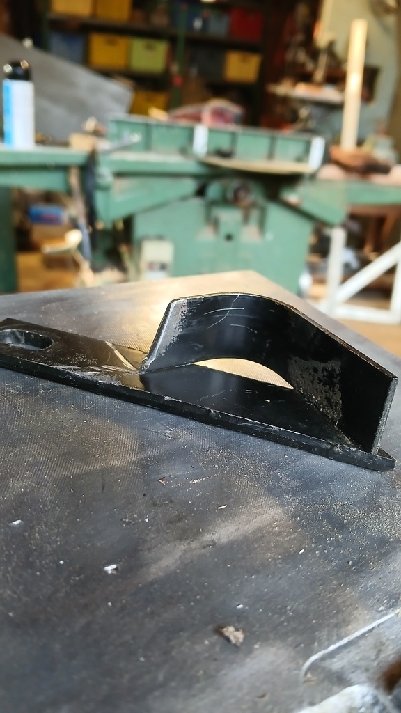

J'ai donc changé cette courroie et ai réduit un peut la longueur de la cage en fer et, le trou de fixation étant oblong positionné le plus loin possible de la poulie strié en bout d'arbre de la dégau.J'ai refait un test mais la courroie débrayé frotte un peut sur cette protection et a tendance à tourner. Je n'ose pas encore tester sur une longue durée, j'ai une 2eme courroie si le problème revient et peux être faudra t'il après ne plus débrayer... J'ai mis des photos en vrac ; je débute !
Je posterai prochainement une vidéo courte ou l'on voie bien ce qui se passe quand on débraye sans la cage de protection qui peut être est là pour ne pas que la courroie saute !

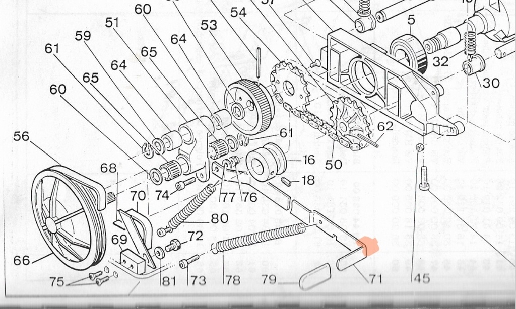

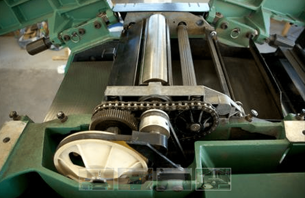

La 1ere photo a était prise sur le net elle montre comment est faite la partie dont je parle.

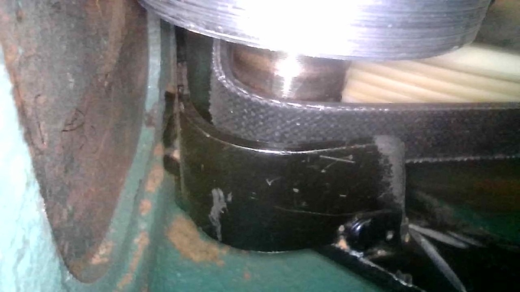

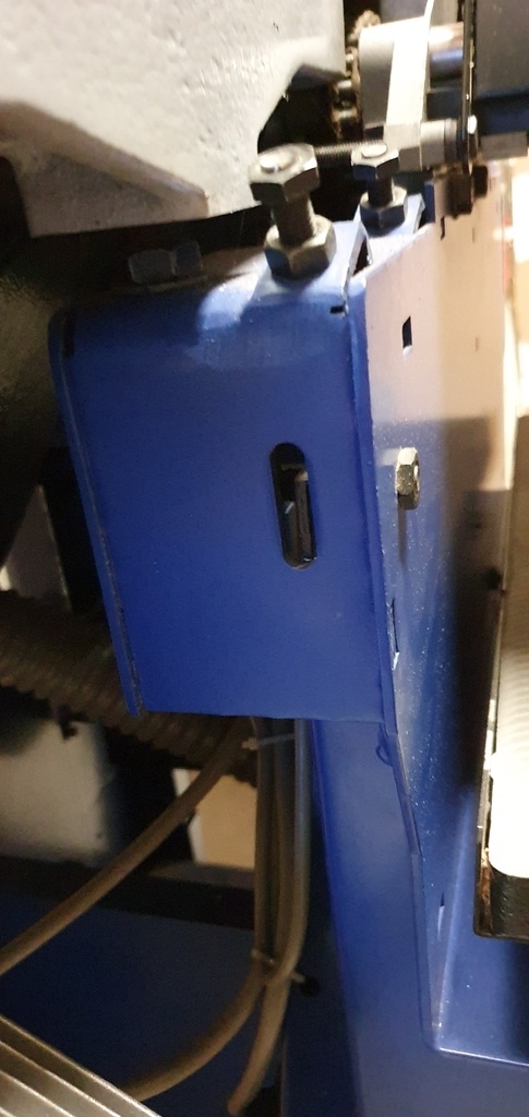

La 2eme c'est une foi la table de sciage remise en place elle a appuyé sur la cage et la faite se rapprocher de la courroie.Mais en même temps que j’écris ces lignes, je me dit que je vai revérifier demain car elle me parait anormalement pret de la courroie. A suivre
Je pense que se problème est récurant, si vous avez des info ça m’intéresse, merci. Denis

J'ai vérifié et le fait d'avoir remis la table de sciage en place à bien rapproché la cage de la courroie ( trop rapproché ) ! Je mets une vidéo qui montre bien comment la courroie se comporte dans les 2 positions ; debrayé et non débrayé ! Je réfléchi à refaire un autre système qui supprime la cage,mais sur la vidéo on voit que même débrayé les rouleaux sont entraîné donc si je n'y parviens pas je laisserai débrayé en permanence. Zébulette ,votre commentaire confirme que c'est une mauvaise conception et en attendant de le résoudre Lurem à dû simplement supprimer la commande de debrayage !

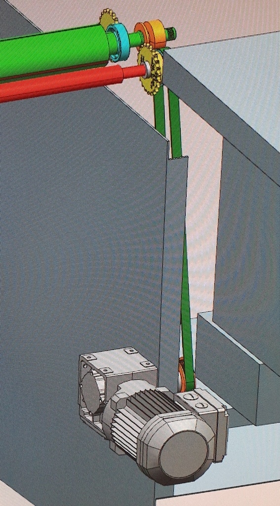

Je vais faire les poulies en impression 3d et j ai récupéré une courroie de distribution de Peugeot 108 , ça va le faire
Il me reste à commander un petit moteur

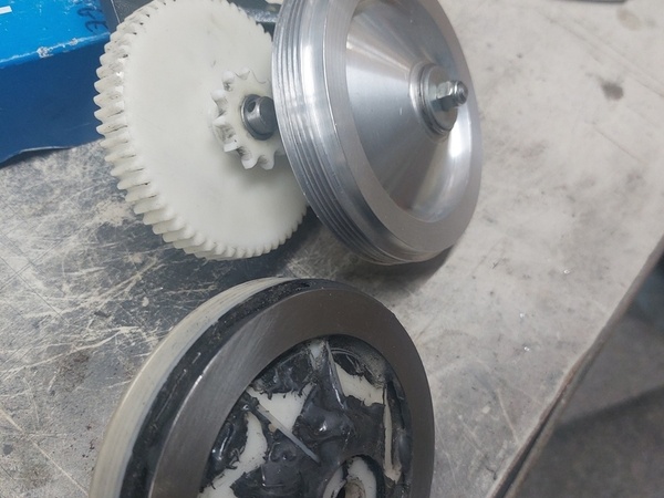

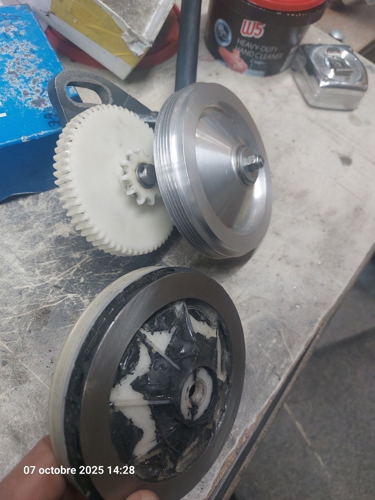

Attention à la poulie en plastique/Abs/Macrolon bien graisser son axe et l'espèce de goupille mecanindus qui casse tout si ça grippe.

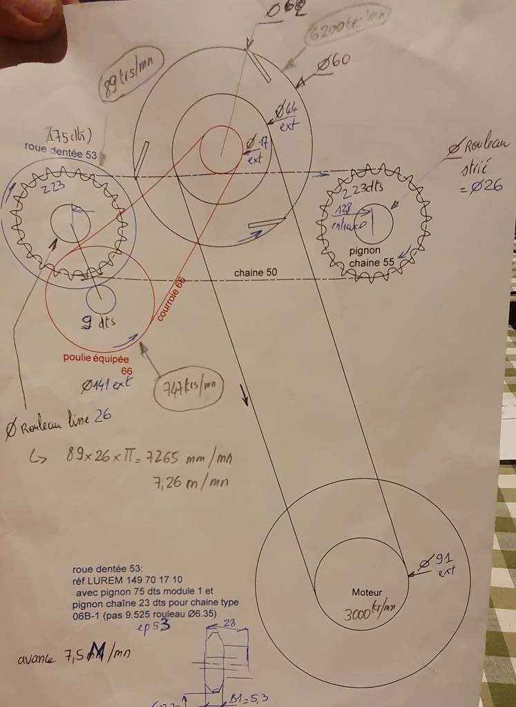

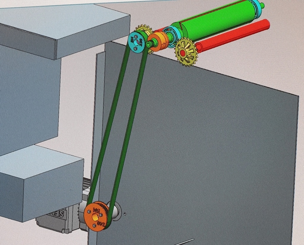

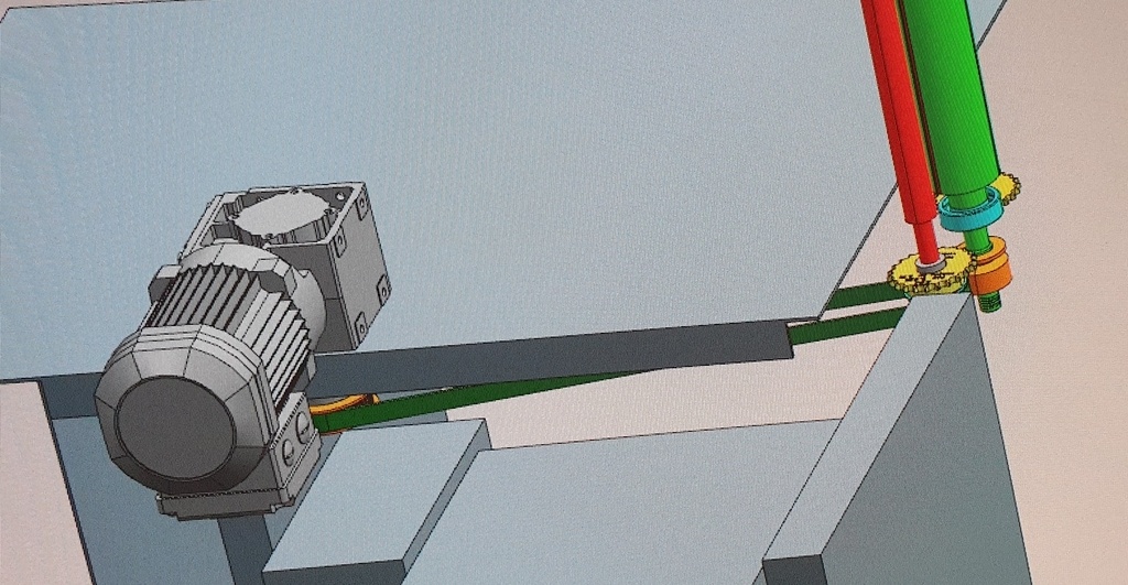

J'ai un lurem LC260 de 2008 et lurem à supprimer la commande du coup c'est toujours embrayé.
J envisage de mettre un moteur en direct pour supprimer ce système de démultiplication.

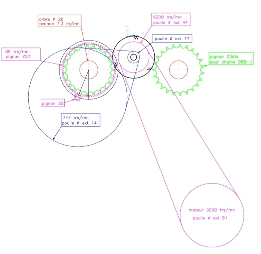

Ci joint les vitesses des différents arbres.

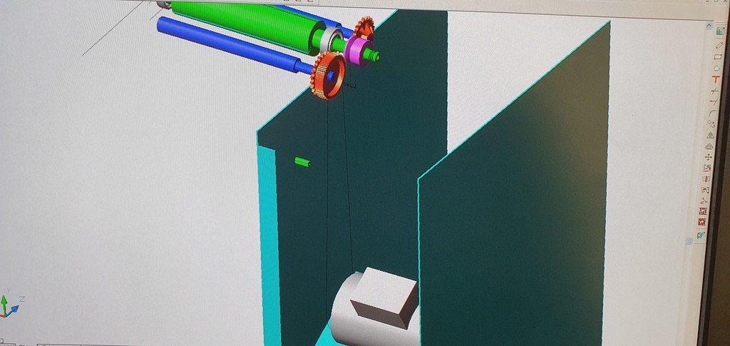

Je vais supprimer tout cela et entraîner en direct avec un motoreducteur associé à un convertisseur de frequence et je pourrai installer 2 vitesses.
Ci joint mon étude 3d

Cinématique en réel
Denis26
Merci zebulette de ces beaux dessins et précisions sur les vitesses ; diamètres ; nombre de dents. J'aimerai savoir quel motoréducteur vous avez choisi ?
zebulette

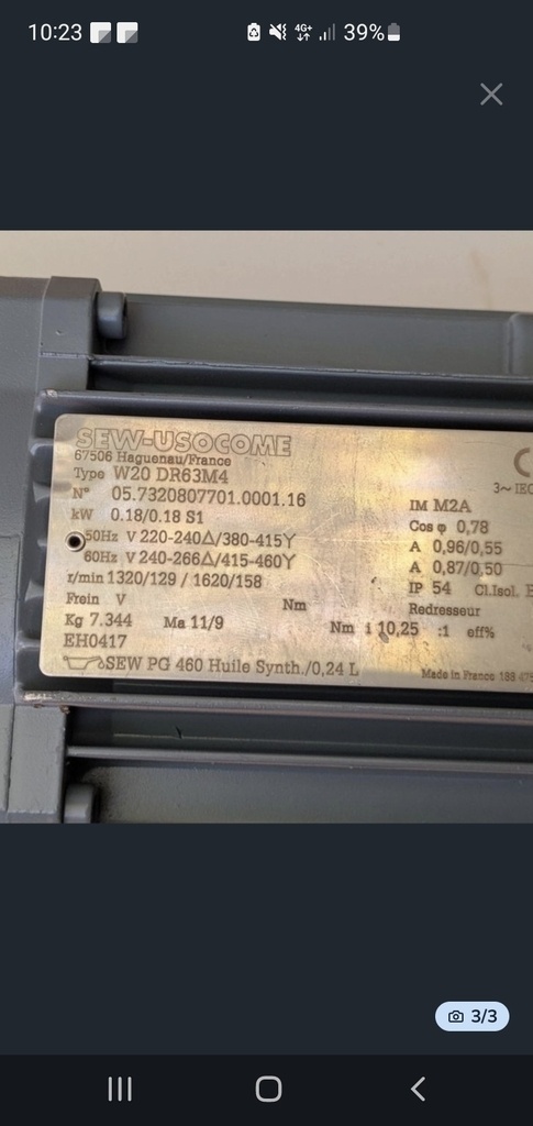

Voilà ce que j'ai trouvé en occasion.
Sew usocome 0,25kw 129trs/,mn
J'ai commandé un pignon de chaine de 23dts et poulies crantées et courroie.
Je posterai les photos quand j installerai tout cela
zebulette
Variateur de fréquence ATV312H018M2: j installerai 2 inter: 1 pour petite vitesse et 1 pour vitesse d origine soit 7.5m/mn
Denis26
Merci, j’étudierai ça plus tard. Ce sont de précieuses informations que vous proposez pour qui veut modifier l'avance.La vitesse de l'arbre diamètre 26 à 89 tr/mn correspond à peut prés a ce que j'ai mesuré à vide 100 tr/mn.

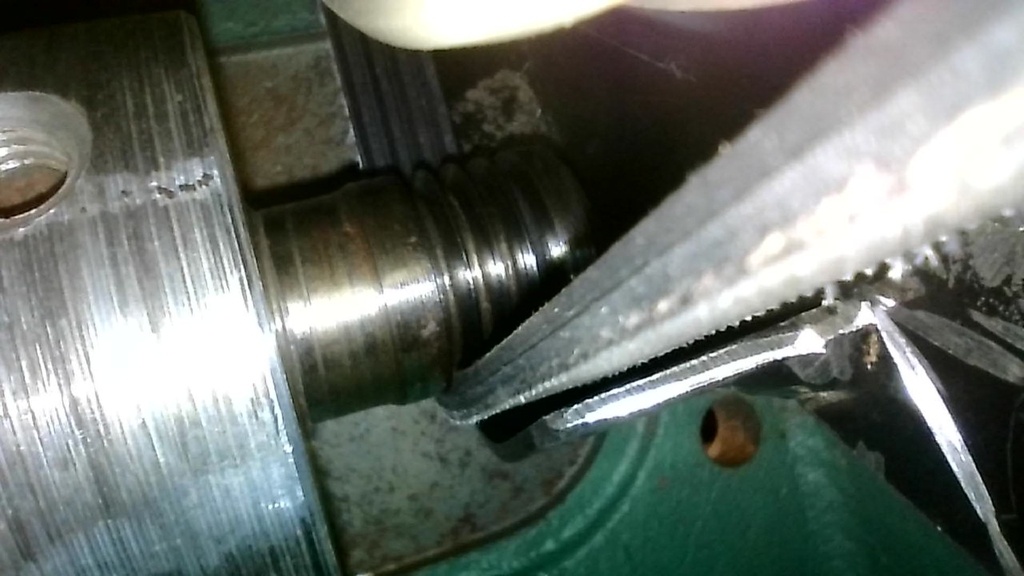

Ne pouvant mettre une courte vidéo j'ai fait une capture d’écran montrant la position débrayé qui entraine toujours la courroie. Dans ce cas la ,table de sciage étant partiellement déplacé, la cage de la courroie au dessus de la petite poulie motrice est très éloignée de cette poulie et malgré tout elle frotte un peut ! ! !De plus je l'ai coupé (on voit les traces de disqueuse ) croyant que ça lui éviterait de frotter. Donc une fois la table remise à sa place, la cage se rapproche de la courroie et si l'on débraye ça doit frotter encore plus...J'abandonne la recherche d'une éventuelle résolution du problème pour l'instant, et ne débrayerai plus.
