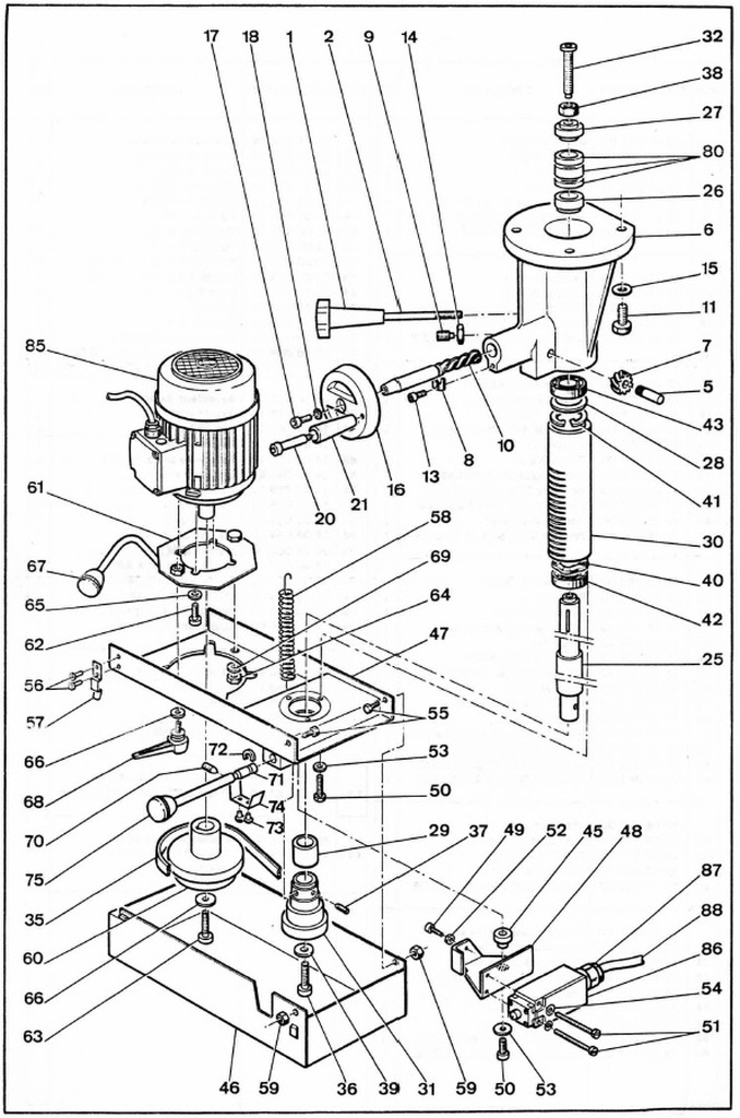

J'ai découvert que la poulie menante de la toupie (coté moteur) n'est pas d'origine ! Elle devrait avoir trois gorges et n'en en a qu'une ! J'ai une vu éclater que j'ai trouvé sur le net qui je pense correspond à ma machine mais, ne me donne pas plus de renseignement que ça (pièce N° 60 ). Je viens d'envoyer un mail à EMCL pour demander s'ils ont cette poulie à 3 gorges et si oui le coût. Je vous tiendrai informé de leur réponse.
Si un de vous qui lit ceci à des renseignements , une photos, ou les cotes de cette poulie que je pourrai éventuellement faire refaire (suivant le coût) je suis preneur bien-sur. Merci

Après mes réponses personnalisées (au dessus), je récapitule. Ces poulies à étage (merci glaude) sont pour une courroie plates. Si une personne connait les 3 vitesses annoncées pour ce modèle (lurem LC 260) ou équivalent ça m’intéresse. J'aimerai connaitre le N° de nomenclature de la poulie pièce 60 sur la vue éclatée (au dessus), car la réponse (rapide) de EMCL est que le responsable étant hospitalisé, il (celui qui me répond) a besoin du N° a 9 chiffres pour savoir s'il l'a en stock. Si un des lecteurs à cette info je suis preneur; et éventuellement la photo de cette page de la notice. Vu comme me le suggère Medalegno, que certaine toupie "amateur" n'ont qu'une seule vitesse j'aimerai connaitre cette vitesse moyenne. Et dernière question, j'aimerai connaitre la dimension de la poulie menante étagées (pour courroie plate). Prochainement je vais mesurer la vitesse à vide de la toupie tel quelle est montée. Merci Denis

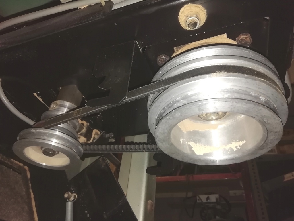

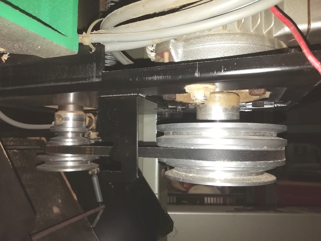

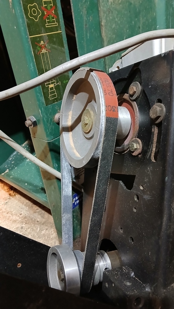

Paul26
Voici des photos des poulies de ma lurem former 260 qui doivent correspondre.
Denis26
Merci pour la photo mais j'ai oublié de préciser que c'est pour courroie plate. mais c'est inintéressant tout de même, merci encore.

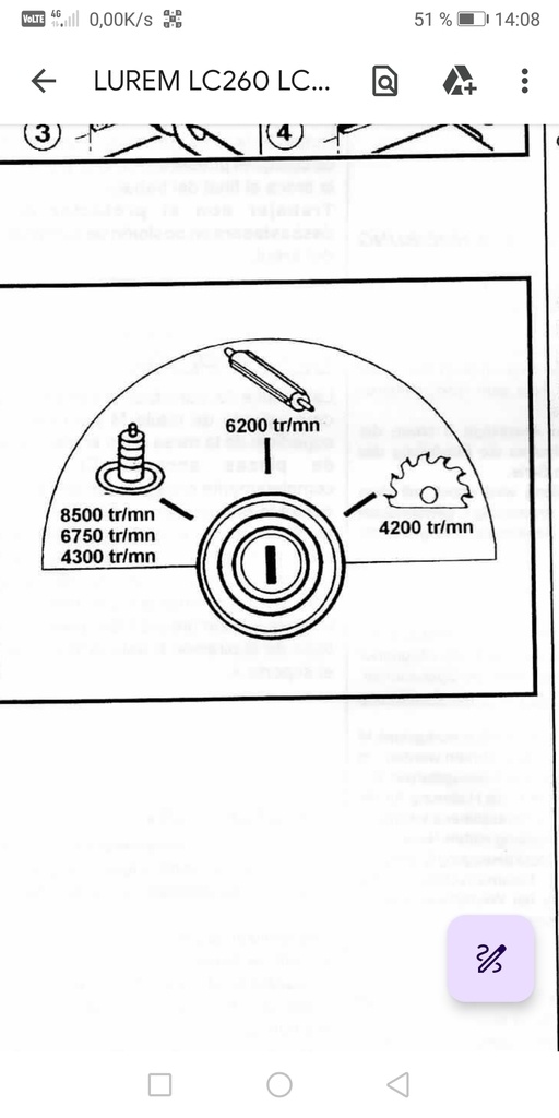

Paul26
Voilà les vitesses, mais tu va devoir rajouter un tendeur pour la courroie.
Denis26
Merci beaucoup je vais étudier ça.Une question de réglée.

Effectivement j'avais mal lu ta réponse, donc 6000 tr/mn est dans une moyenne , merci. La photo de Paul donne 4300tr 6750 tr et 8500tr

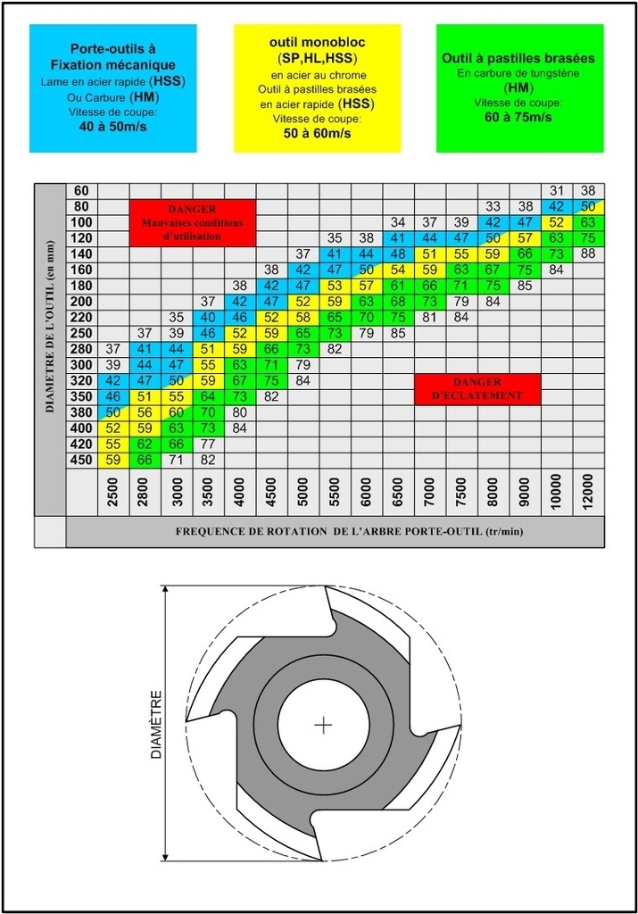

je vérifierai demain la vitesse réelle à vide. Je met une abaque qui résume les vitesses à adopter suivant l'outil ; je ne sais pas ce quelle vaut!
Denis26

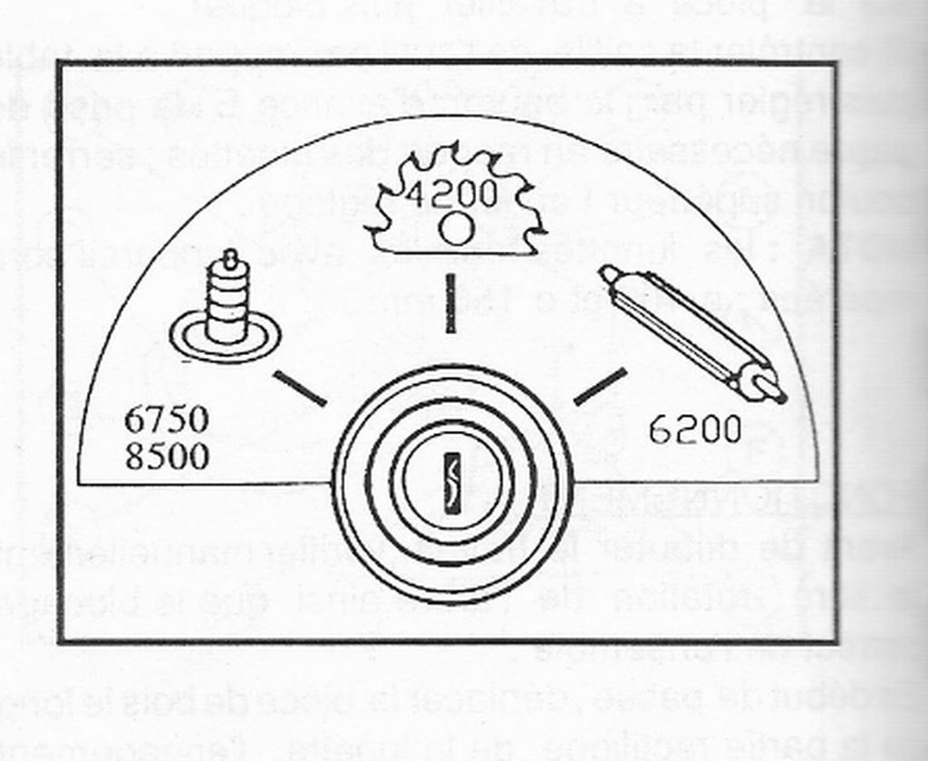

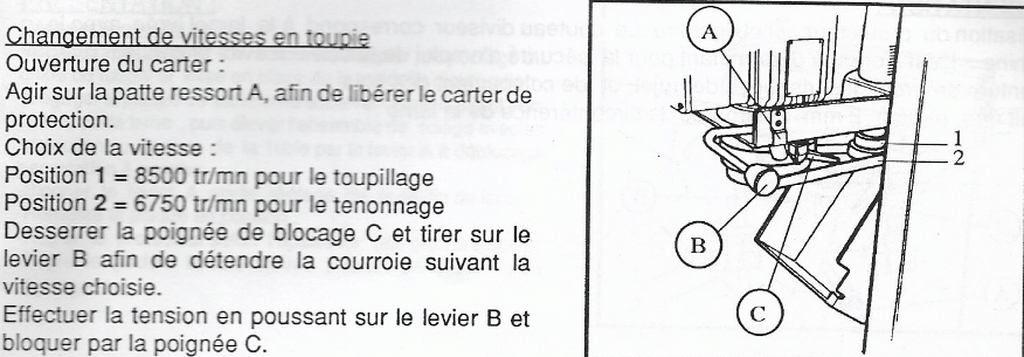

Je viens de mesurer la vitesse c'est 6770 tr/mn à vide. Je n'ai pas encore bien compris l'abaque avec les différents outil et diamètre, je vais étudier ça. J'ai aussi récupéré la notice d'une C 260 S elle a 2 vitesse en toupie, et cette notice préconise 8500tr en toupillage et 6750 en tenonage!
Comme je l'ai déjà écrit sur un autre post , je cherche toujours la notice de cette Lurem LC 260.
