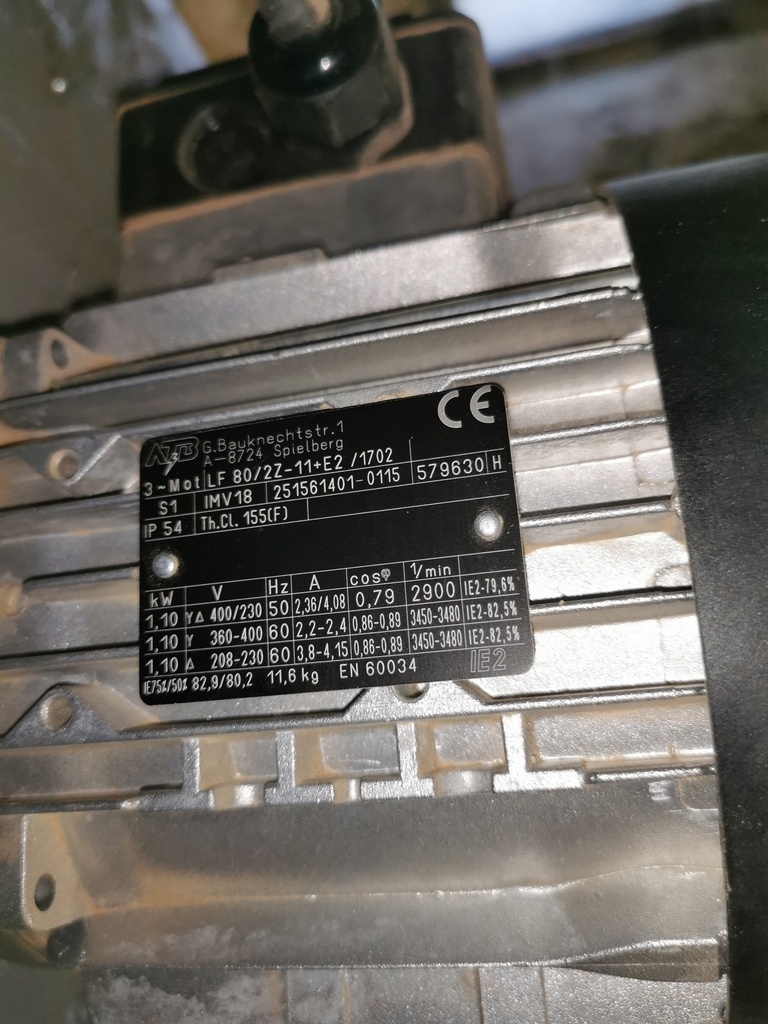

Merci pour vos réponse, je joins la photo de la plaque moteur.

Cyril22
Pour connaître le câblage il faut trouver la plaque signalétique
Généralement tu devrais trouver pour une alimentation en 380 V
220 V / 380 V câblage Etoile
380 / 600 V câblage Triangle
Éventuellement aurais tu des photos de la plaque signalétique?
Bonne soirée,
Cyril
Le temps que j’écrive tu as été plus rapide que moi😅😜
Cyril22
togora44
Merci Cyril22 !
j'ai rajouté la photo.
Cyril22
Vu la plaque signalétique il faut câbler en étoile pour une alimentation en 380 V.
Normalement dans le Bornier moteur tu devrais avoir 6 fils.
2 fils par enroulement.
Il faut raccorder ensemble les 3 sorties des enroulement (U2, V2, W2, ou X, Y, Z suivant les appellations) et mettre une phase par entrée des enroulements (U,V,W).
Il est peut être possible que cela fonctionnait en mono 220 V.
Dans ce cas il y aurait 2 fils pour l'alimentation et 2 fils pour un condensateur.
J'espère que mes explications sont assez claires.
Bonne journée
Cyril

D'après la photo de la plaque moteur c'est un moteur triphasé (un vrai).
Donc pas besoin de neutre sur le moteur même en étoile.
Et a part bricoler un condensateur et avoir des problèmes de couples de démarrage impossible de le faire démarrer en mono 230v.
Donc sans schemas ou photos du circuit de commande impossible de repondre avec certitude a votre question.

Cyril22 4 fils c’est 3 phases et une terre et on a bien tout ce qu’il faut pour ce moteur qui ronfle mais ne tourne pas, il faut juste trouver où ce situe la coupure de cette 3eme phase.
