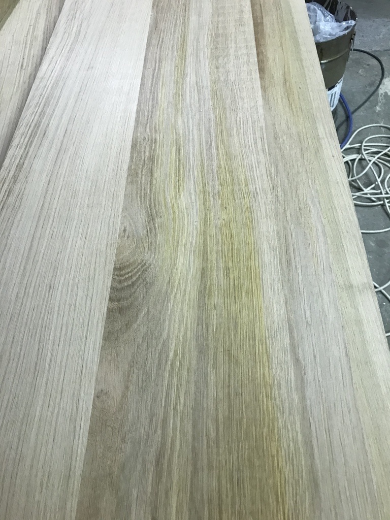

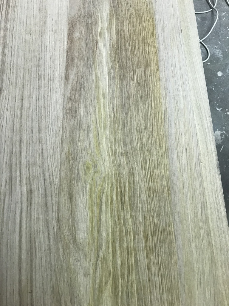

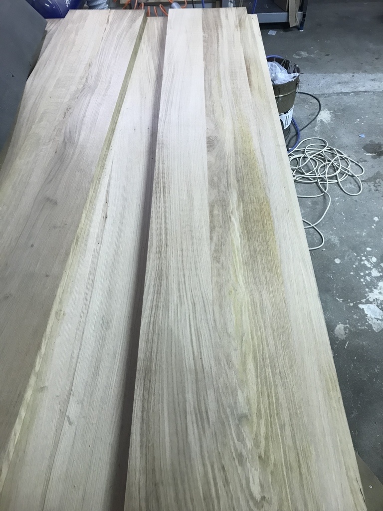

Bonjour tout le monde, je me retrouve avec un problème.
Je viens de réaliser des plateaux pour faire des bancs et je me retrouve avec des traces jaunes.
Ces traces étaient présentent dès les premiers coup de dégauchisseuse.
Je pense que le bois était mal stocké et que le tanin a du ressortir.
Il s’agit de chêne et je voudrais garder un aspect couleur brut.
Avez vous des idées pour atténuer ou faire disparaître ces taches ?
Blanchir le bois puis le teinter avec une teinte à l’eau ?
Ammoniac + eau oxygénée ?
Si vous avez des idées je suis preneur et je n'hésiterais pas à faire un retour des expériences menées.
Merci encore à tous ceux qui pourront m’aider.
Cordialement.
Romain.

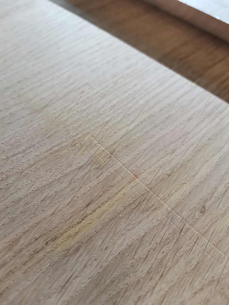

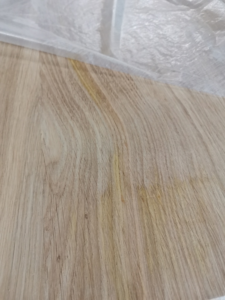

Bonjour Romain as-tu réussi à solutionner ton problème et sais-tu d'où ça vient ?
J'ai exactement le même problème sur des panneaux en chêne, c'est la première fois que je vois ça.

Bonjour merci pour les infos.
j'ai eu le fabricant de panneaux aujourd'hui il m'a juste dit qu'il y avait du avoir un problème pendant le séchage, il m'en à pas dit plus.
cela ne ressemble pas a une trace de séchage mais plutôt a une altération biologique

moi aussi j'ai remarqué ce type de traces jaunes au rabotage sur les planches et les poutres en chêne que j'achète en scierie.
Elles peuvent disparaitre au rabotage léger comme rester...certaines planches présentaient ces traces de manière très localisée et d'autres avaient des marbrures de cette couleur sur toute leur longueur.
Mon menuisier me dit qu'il s'agit des tanins qui ressortent sur le chêne qui a séché dehors car soumis aux intempéries mais pour moi les tanins étaient plutôt ambre/marron non? et là c'est jaune vif exactement comme sur tes photos Romain!
Est ce que des habitués peuvent confirmer qu'il s'agit bien de tanins ou ont une autre version? (champignons etc..)

les éléments en chêne viennent de la même bille ou ce sont des planches dépareillées
cela dans un premier temps pour comprendre le pourquoi de ces taches
attendront plus de renseignements
WBG
Merci etiennedesthuilliers il s’agit de planche issues de la même bille, cependant le bois été stocké dehors depuis un moment.
les traces colorées étaient elles localisées sur quel plateau?, le bois était il rableter, il y avait il des épingles entre chaque plateau
les taches étaient sur quel plateaux?
les plateaux avaient il entre eux des épingles ou rablettes ?
comment était les aubiers?
la bille était elle couverte?
merci des réponses
WBG
Je plateaux avaient bien des épingles en sapin entre eux.
Les aubiers étaient complètement mort, friable
la bille a du être couverte un moment mais lorsque je les récupérés la toiture c'était effondré et le bois n'était plus protégé.
je ne pense pas a des taches de tanin sans quoi il y aurait des traces d' épingles ce doit être autre chose le bois été marquer en foret et c est peu être un champignon qui a créer cette décoloration on dirait de la queue
WBG
Du coup cela signifie qu’il sera difficile voir impossible de les faire partir ou de les atténuer ?
WBG je le craint mais il faut faire un essais sur une chute comme le dise les shadocks si on essaie pas on est sur que cela ne marchera pas bonne fin de travail
Ma chère et tendre utilise une recette miracle pour enlever les taches sur notre table de chêne.
La recette (attention, c'est secret...): 7 tasses d'eau, 1/2 tasse de bicarbonate de soude, I/3 de tasse de jus de citron, 1/4 de tasse de vinaigre blanc, le tout appliqué avec un vaporisateur.
Le résultat est un bois un peu blanchi. Tu peux essayer, de toute façon, cela n'abîme pas le bois...
WBG
Merci Kentaro !Je dispose de tous les ingrédients donc oui je vais essayer ça.
camema
Je serai curieux d'en connaître le résultat!
Merci d'avance.
tarpan

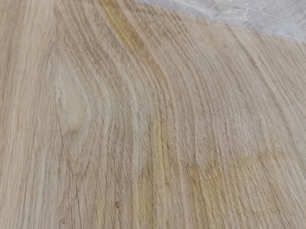

Il ne s'agit pas de taches extérieures à nettoyer mais de coloration interne du bois, c'est très différent…
On ne peut solutionner ce problème qu'en appliquant soit une teinte (pour masquer) soit un produit qui modifie la teinte des tanins en réagissant chimiquement avec, mais sans teinter le reste du bois (produit "miracle" à trouver ?)
J'ai la même chose sur un bout de noyer : une veine jaune soufre dans la masse (raboter ne fait que révéler la profondeur de cette veine) , me reste plus qu'à voir la réaction au brou de noix…
Si la météo le permettait j'aurai bien fait qques essais de produits mais là j'ai 6°c avec du vent à 60km/h au niveu de l'établi, n'étant pas inuit, ça attendra…
(P.s. : ta chère et tendre devrait essayer de dissocier sa préparation : d'abord appliquer le bicarbonate, frotter, puis neutraliser au citron OU au vinaigre (inutile de mélanger les deux) sinon c'est un peu contre-productif de mélanger acide et base avant application… )
