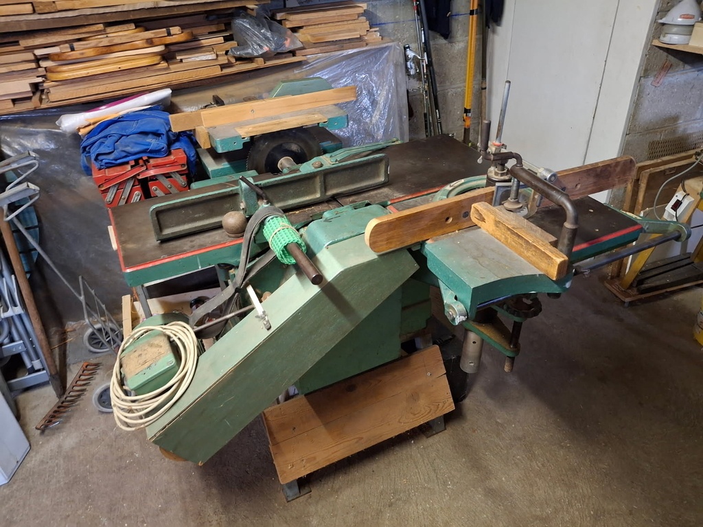

un collègue m'a proposé les machines de son père désormais trop âgé pour s'en servir.
Ce sont de vieilles machines converties en 220V.
Je n'ai jamais travaillé avec des "grosses" machines, aussi je me demande si pour un débutant elles sont adaptées ? (je pense surtout au combiné)
Si certains connaissent ces machines pouvez vous me donner vos avis les concernant ?
De plus avez vous une idée de leurs valeurs ?

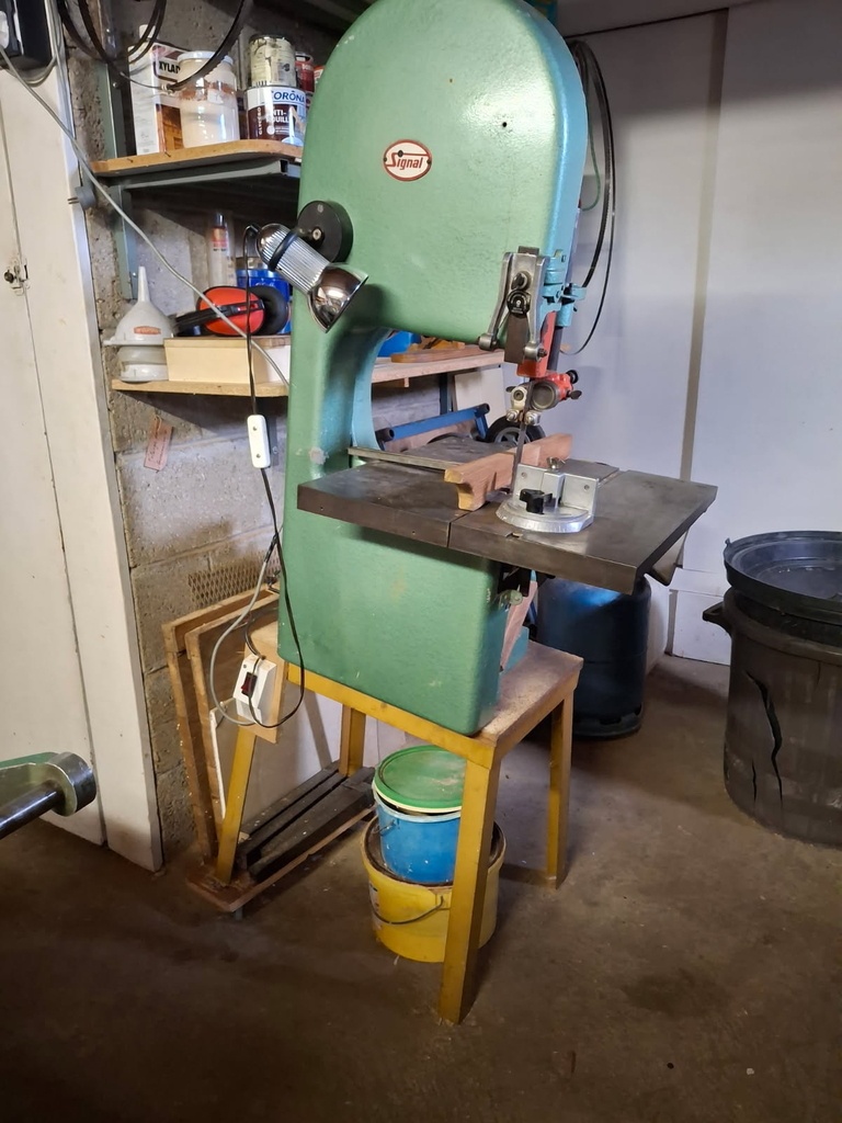

En fait ce sont surtout la rabot-dégau et la scie à ruban qui m'intéressent. J'avais bien repéré que la scie sous table et la toupie semblaient dangereuses en l'état.
Quant à suivre un stage pour apprendre à me servir d'une machine stationnaire, c'est effectivement une idée très pertinente, et je vais me mettre à en chercher un, si possible en Sarthe.(si quelqu'un a des adresses dans cette région ...)
Pour en revenir à ces machines (rabot-dégau et scie à ruban), qu'est-ce que je dois inspecter avant de me décider à les acquérir ?

Des machine intéressantes mais loin d'être aux normes de sécurité. Attention donc.
Si tu es débutant, il faut te former avant de t'en servir. La pédagogie par l'erreur marche très bien mais en menuiserie l'erreur se paie en doigts...
Balsa
Je suis débutant aussi. A mon avis si tu les a à un bon prix fonce...
T auras tout le temps d'apprendre à t'en servir, et si effectivement tu arrive à trouver un pro pour te montrer les rudiments du fonctionnement/réglage/entretien c'est encore mieux.
Ce sont de vieilles machines (années 70?) et, en général, elles sont solides et réparables.

C'est sans doute de très bonne machine en fonte moulée, rien à voir avec la légèreté des machines actuelles en mécano-soudé ou alu moulé.
La scie à ruban (marque signal) est indépendante, mais l'autre machine (fort possible que ce soit également une signal) est une combinée avec 4 ou 5 fonctions, donc tout prends tout mais tu ne te serviras que des fonctions qui t'intéresse.

Je ne parlerais pas de "grosses" machines, mais plutôt de machines stationnaires, en comparaison à ce que tu connais/as peut-être, les machines électro-portatives.
Sur le plan format, capacité, c'est parfait pour débuter, (à condition de ne pas avoir pour projet d'y fabriquer des ouvrages lourds).

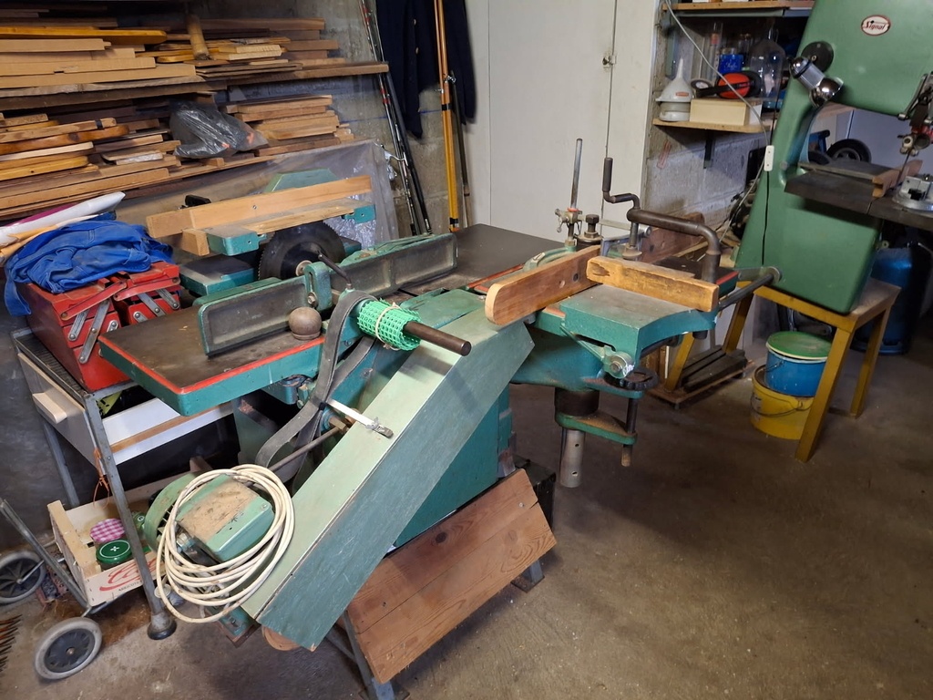

Reste à vérifier l'état général, l'état de fonctionnement des diverses machines et de chaque organe, même si en photo, elles paraissent relativement propres, et donnent l'impression d'avoir été correctement maintenues.
À vérifier aussi, ce qu'il peut y avoir comme outillage (lames, outils de toupie, notamment).
Ne pas hésiter à demander à voir ce qui "traînerait" dans l'atelier. Souvent, lorsque de telles machines sont vendues par des "héritiers", pour certains non connaisseurs, n'y voyant pas forcément d'intérêt, et se contentent de chercher à vendre ce qui leur paraît être le plus conséquent.
Pour ce que ça peut valoir, toujours difficile de répondre, mais pour donner une fourchette large et au doigt mouillé, je dirais entre 1500€ jusqu'à 3000€ s'il y a un bon lot d'accessoires et outils avec. Et suivant l'état, bien sûr.
rassures toi ce ne sont pas des grosses machines, elles sont âgées mais semblent de qualité, bien meilleures que les bécanes actuelles. je ne vois pas de difficultés particulières hormis qu'il est impératif de caréner le guide de toupie, l'outil est trop accessible par l'arrière.

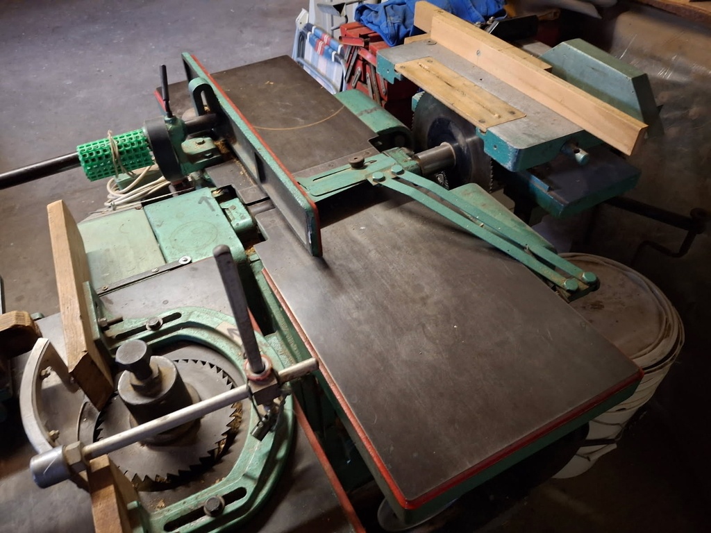

Je condamnerai également la scie circulaire, elle gène l'accès à la dégau, et sa conception fait plus adaptation de fortune que véritablement une scie. Elle n'a aucune sécurité et pas de couteau diviseur, elle est franchement dépassée.
Ensuite il faut savoir ce qui l'attend financièrement de cet ensemble sachant qu'il te faudra acheter une scie sous table digne de ce nom.
A prix raisonnable et suivant tes besoins je ne laisserai pas passer ces machines.
Il te faut prendre en compte également tout l'outillage qui accompagne ce lot, c'est loin d'être anodin.
Guilh63
Concernant la scie: est-ce qu'elle ne serait pas monté à la place d'une mortaiseuse (qui traine peut-être dans un coin)?
Même avis global: à ta place, je prendrais le tout, mais sans remettre en service la scie et sans toucher à la toupie sans la une solide formation par quelqu'un d'expérimenté.
