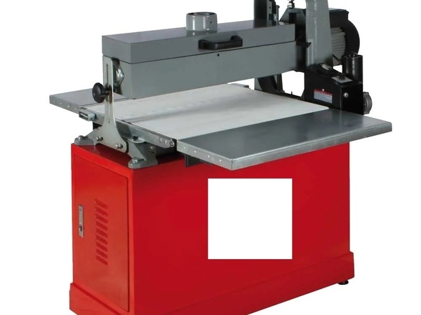

je viens ici poser une question quant à votre vais concernant les ponceuses à tambour.
Evidemment cela doit être bien moins efficace qu'une ponceuse calibreuse (c'est pas la même gamme d'outil). Mais est-ce que quelqu'un en possède et si oui quel modèle et quel est son retour?
En vous remerciant d'avance, bons copeaux!

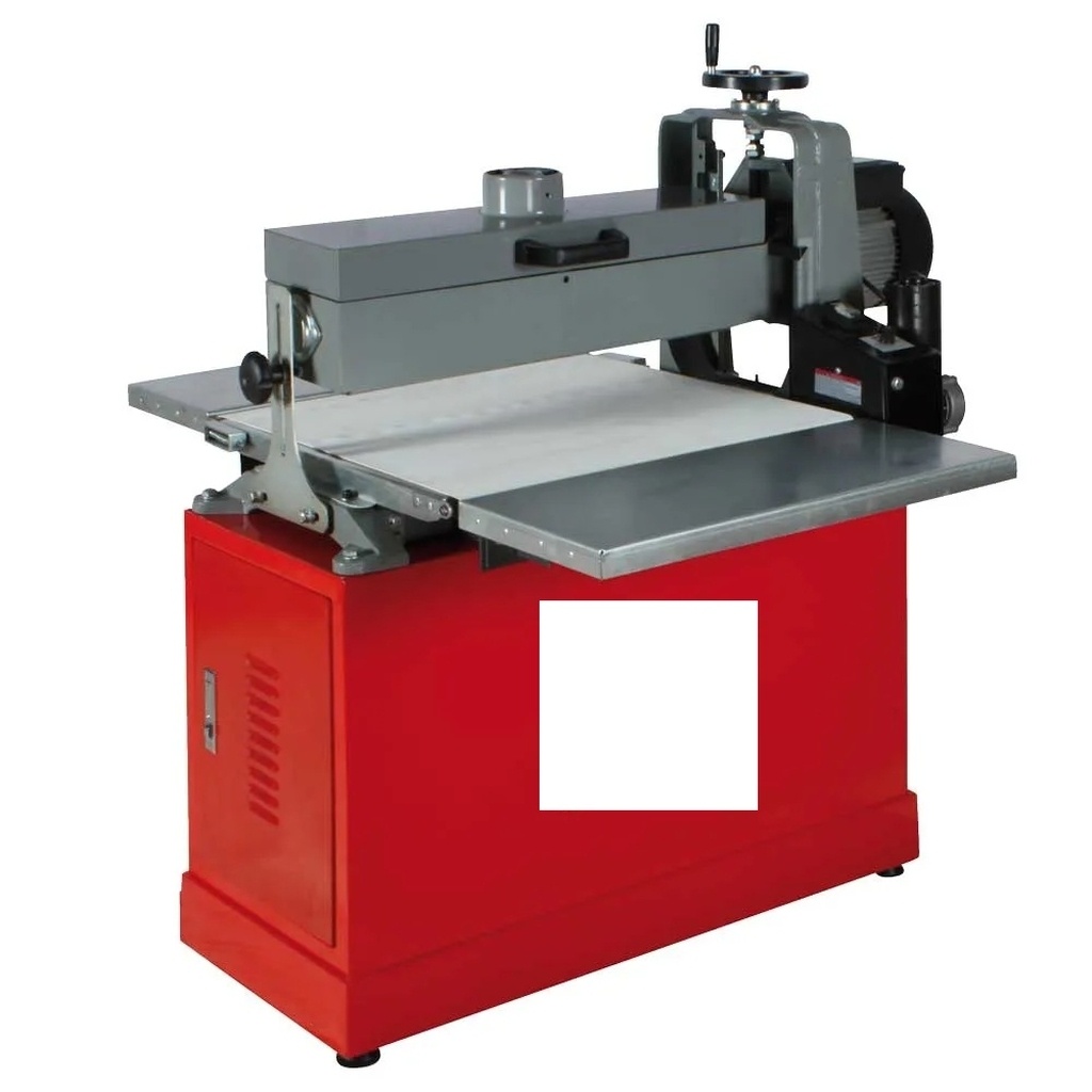

ps: Si par calibreuse tu entends 2 ou 3 tambours avec grains croissants et tapis de 1 m de large alors oui la ponceuse en photo est "bien moins efficace"
