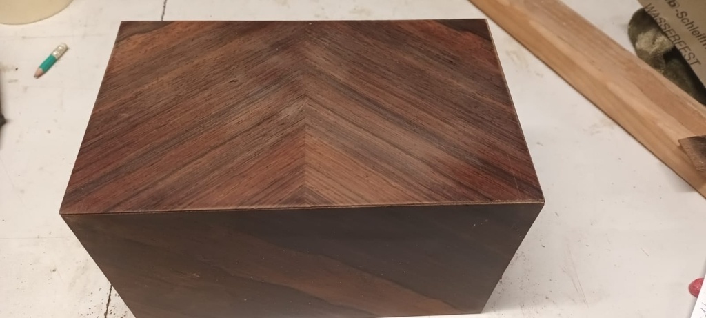

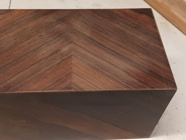

Bonsoir, je suis en train de réaliser une boîte à partir d'un couvercle de piano (découpé à la disqueuse et scie sabre pour l'évacuer du premier étage🙁). Il s'agissait d'un panneau plaqué (bois exotique?); découpes à 45° pour constituer les 5 faces visibles de la boîte.
J'ai poncé (papier 600 et 1000)sans souci le plaquage pour récupérer les imperfections et taches de la longue vie du piano. Je me retrouve avec de belles surfaces, mais ternes.
Comment puis-je faire pour rendre son brillant au plaquage : vernis, huile, ... ?
Déjà merci de vos conseils.

À l’origine les instruments de musique contemporains ont une finition au vernis cellulosique. Il apporte un aspect extrêmement brillant.
Il existe également des vernis polyuréthane « brillants »ou même « glossy » qui, posés avec un fondur peuvent donner un effet miroir.
Si vous savez faire, la plus belle finition serait pour moi un vernis au tampon pour faire ressortir ce palissandre 😉
foal
si c'est un piano ancien ,certainement vernis au tampon,recharger avec tampon +vernis gomme laque + alcool , s'il y a des pores non remplis ,reprendre avec de la ponce, mais faut savoir faire.
si le vernis n'a pas été complètement enlevé, normalement avec un ponçage 600 il en reste, une popotte genre super nikco ou eau japonaise peut suffire. (en tout cas ça ne risque rien d'essayer), ou un polish 3M ou autre. On en met un peu sur un chiffon, on étale, on frotte un peu fort, en petits ronds avec le même chiffon, puis on refrotte fort fort fort en petits ronds avec un chiffon doux propre et sec. idéalement du coton ou lin ou laine, fibre naturelle quoi. bling bling.
Gomme-laque, of course !
Chatongris
Une jolie boîte comme celle-ci, j'aurais envie d'y mettre de la cire, mais ça n'est que mon avis. Le vernis peut fonctionner aussi, c'est une question de goût. L'huile... Bof, ça risque de ternir le bois plus qu'autre chose, et puis on ne sait pas trop comment le plaquage va réagir avec 🤔
