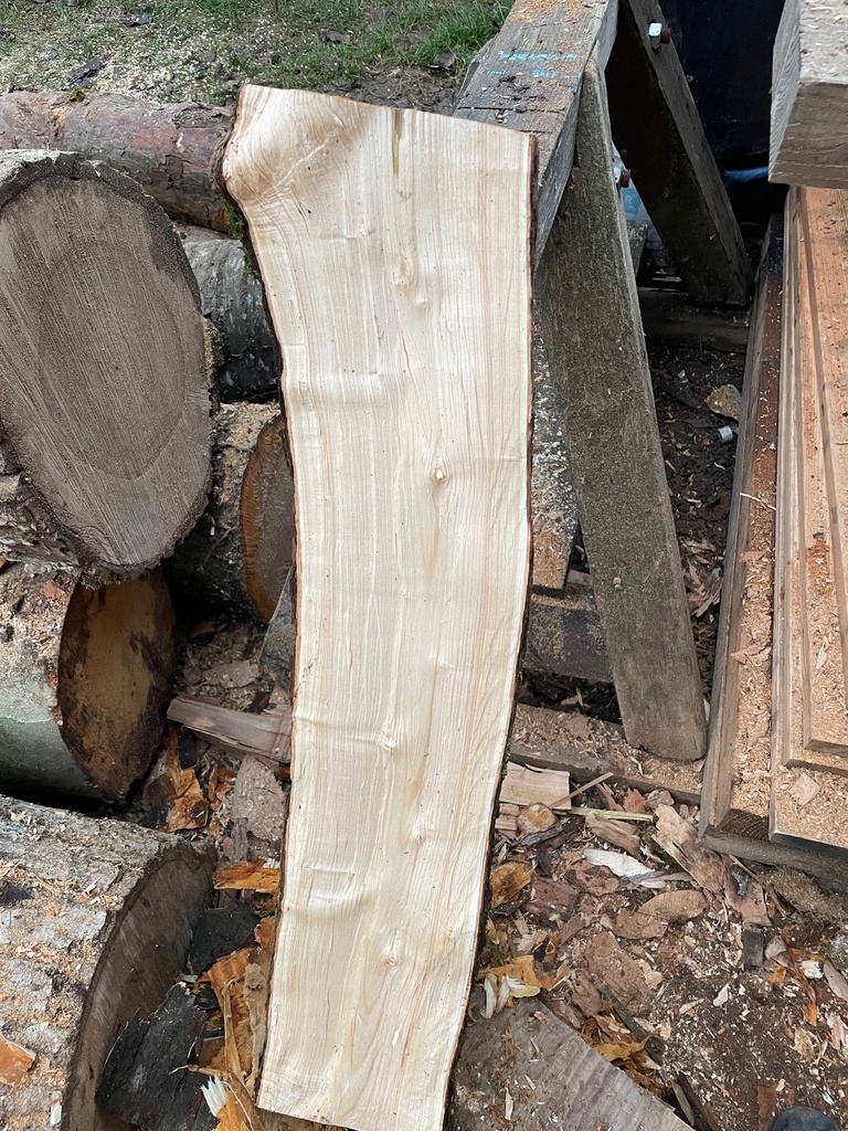

-Fraichement fendu il m'a fait pensé à du frêne, mais une fois raboté le grain est beaucoup plus fin, avec un léger lustre.
-Couleur crème au début, semble s'oxyder rapidement vers des teintes rosées/orangées
-Pas d'odeur particulière.

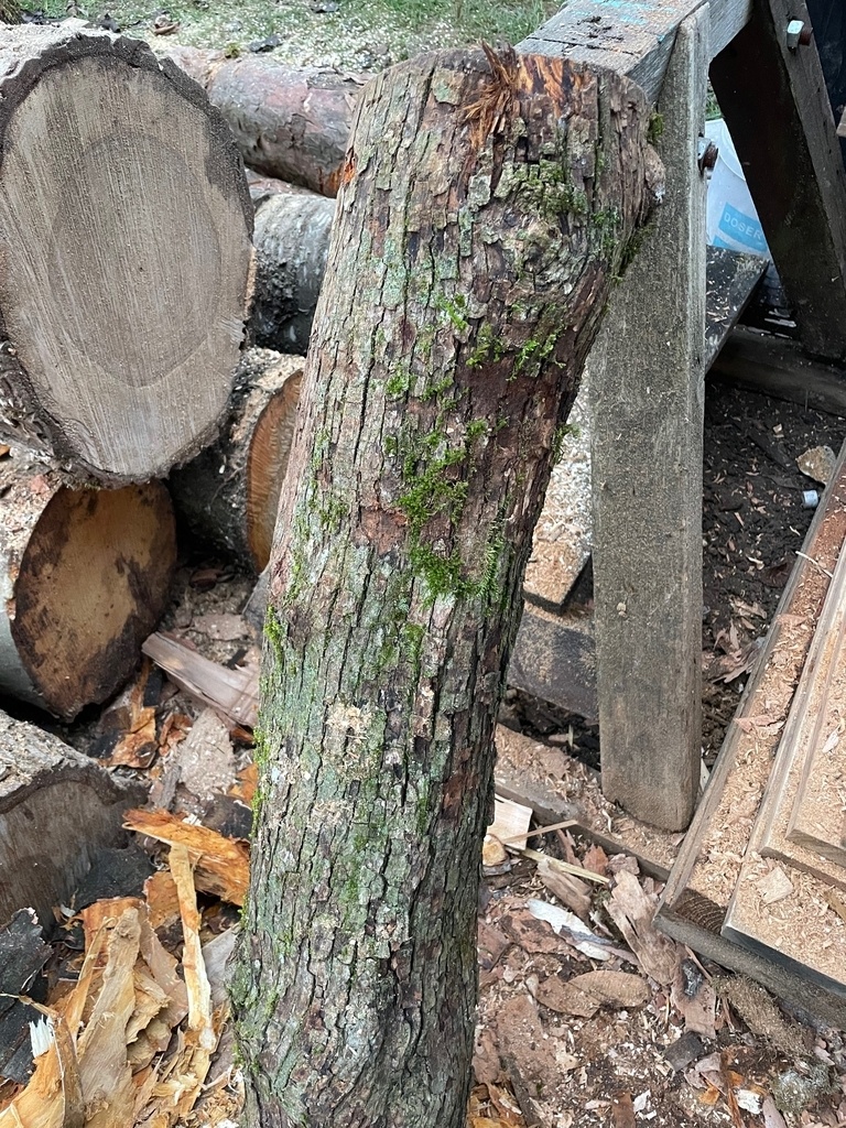

-Ci-joint photos de l'écorce, du bois brut de fente, du bois de fil et du bois de bout après un coup de rabot.
Je trouve que l'aspect intérieur ressemble à du merisier, dont le nom scientifique est "prunus avium" ce qui collerait avec l'info qu'on m'a donnée... Mais l'écorce n'a rien à voir, il est bien plus lourd, et la section parait bien petite pour un merisier.

je doute que ce soit un bois très dur, les cernes d'accroissements sont trop visibles et l'accroissement annuel trop important, la photo N°5 en atteste.

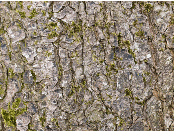

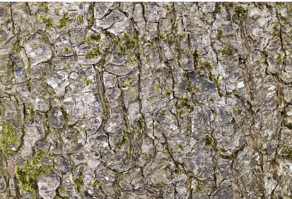

ce n'est pas l' écorce d'un érable champêtre adulte, seuls les très vieux virent parfois vers une écorce écailleuse et vu son diamètre cette hypothèse ne tient pas
voici une photo d 'écorce d'érable champêtre

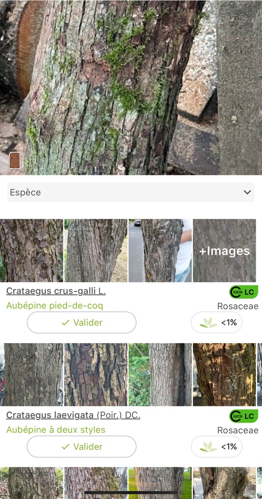

D’après l’application PlanNet il s’agit d’aubépine .
Avec la photo d’une feuille il y aura également des réponses

J'avais essayé plantnet mais sans résultat probant, j'ai dû mal m'y prendre...

Fredgess Il faut arrêter de croire ces soi-disant applis qui se targuent d'identifier un arbre avec son écorce seulement... C'est de la grande rigolade!
Il suffit de googler "écorce aubépine" pour voir que 'écorce de l'aubépine a des aspects fort différents, en fonction de la position sur l'arbre, de l'age et de l'environnement.
D'autre part, il y a des dizaines d'autres arbres qui ont des écorces similaires...
Donc, oui, c'est peut etre de l'aubépine, mais cela peut etre aussi des dizaines d'autres arbres...
On identifie une plante, un arbre avec ses feuilles, et surtout, ses fleurs (pistil, étamines, etc). Et c'est un travail qui demande de la patience et de l'expérience.
On ne fait pas cela avec une photo et une appli "magique".

Moi je pense que les outils numériques ça peut être utile mais attention à les utiliser correctement: le "<1%" sur plantnet est un score de confiance. Autant dire que ça pourrait être de l'aubépine comme n'importe quoi d'autre.

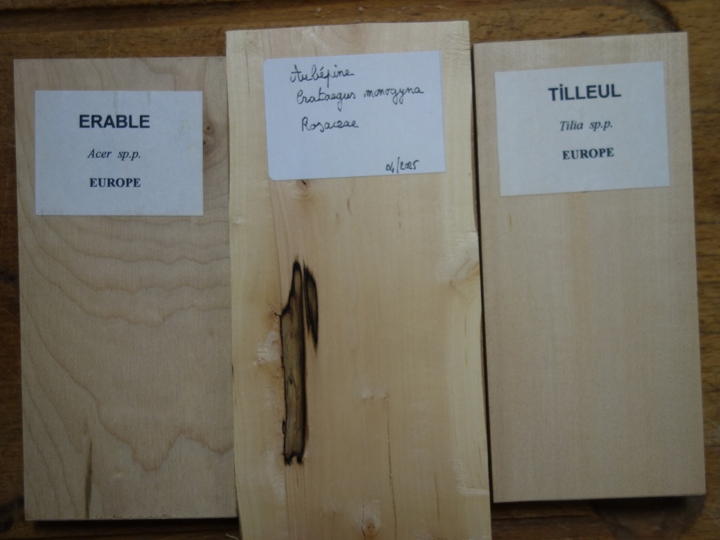

Je rajouterai des photos de mon échantillon dans la fiche:
