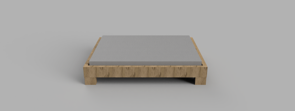

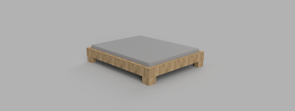

J'ai pour projet de construire un cadre pour notre lit (160x200), l'idée est d'avoir un rendu relativement rustique (cf capture d'écran).
Je n'ai pas intégré de sommier dans le plan, ni la structure pour le supporter (j'imagine une traverse dans la longueur et 2 dans la largeur).
Je ne suis pas forcément arrêté sur l'essence de bois à utiliser, je n'en ai pas actuellement et je compte me déplacer en scierie pour ce projet. Si vous avez des suggestions à me faire.

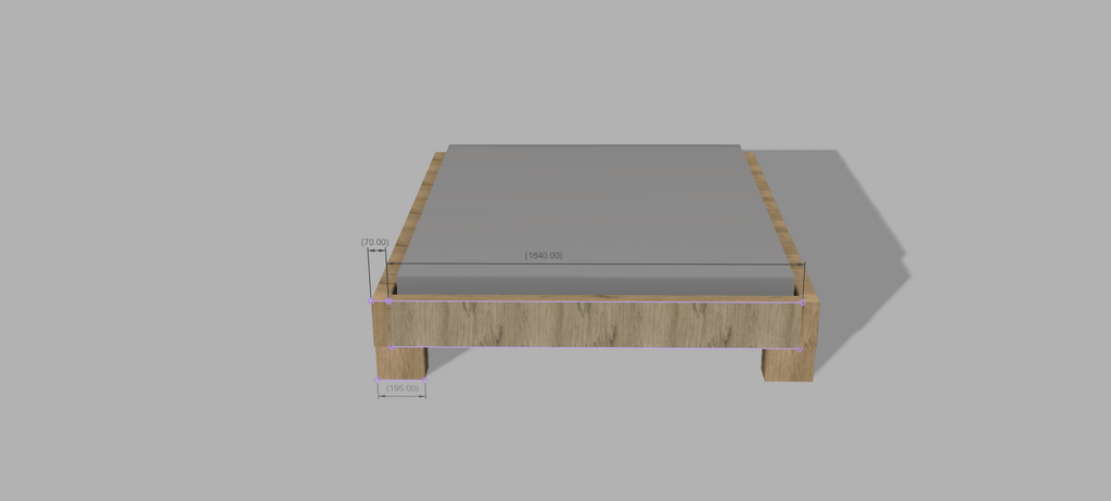

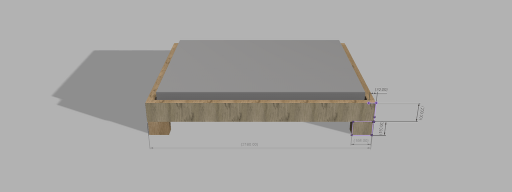

A propos de la conception, les montants ont une section assez importante :
2 montants de 218x20cm de 12cm d'épaisseur
2 montants de 164x20cm de 12cm d'épaisseur

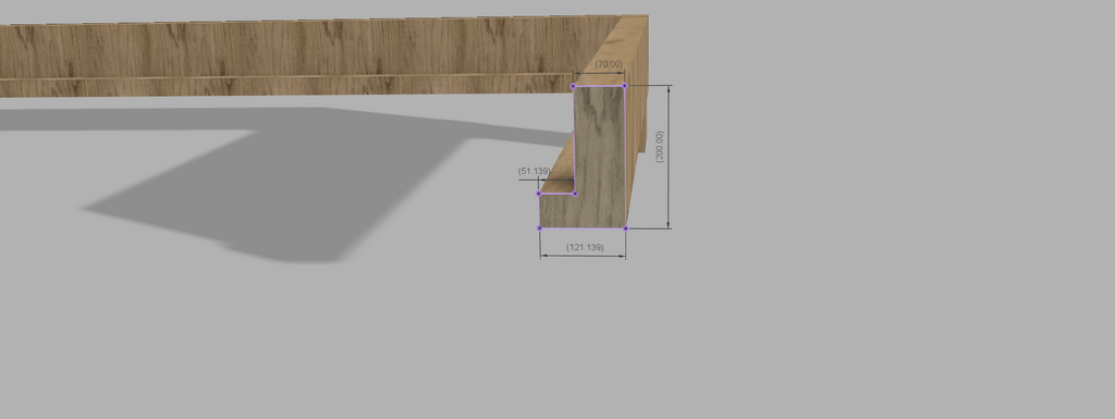

Les pieds serait en forme d'équerre de 195cm de longueur et 15cm(+/-) de hauteur
Je n'ai pas fait apparaître les assemblages sur les plans (je pensais faire ça avec des tiges filetées cachées du côté intérieur du cadre pour que ça reste démontable).
Le sommier reposerait simplement sur une feuillure faite à l'intérieur du cadre.
Le problème est donc le poids des montants, et j'ai un peu peur du prix final vu la quantité de bois. Avez-vous des idées pour l'alléger ?
Utiliser des traverses paysagères en chêne est-il envisageable ?
Ou modifier le plan pour faire une sorte de coffrage ?
Par exemple une structure en tasseau de résineux et le coffrage extérieur en chêne (ou autre) de moins de 27mm d'épaisseur ? Une fois le matelas en place on ne verrait pas l'intérieur du cadre donc ce n'est pas un soucis.
Sinon on peut imaginer que la partie inférieure des montants proviendrait d'une pièce (donc 218x12cm de 7cm d'épaisseur) et la partie verticale une autre pièce (218x15cm de 5cm d'épaisseur). Finalement couper les 2 branches du "L", pour que ce soit plus représentatif.
J'ai réalisé le plan sur fusion 360, je peux vous le partager si c'est plus simple pour comprendre ou m'aider dans la conception.
J'ai accès à un atelier collaboratif donc le côté machine/outils n'est pas un problème pour moi.
Si vous avez d'autres remarques à me faire au sujet de mon projet n'hésitez pas, c'est la première fois que je me lance dans la conception d'un lit !
Merci à tous !
Jules
PS : les côtes sont données en cm, certaines sont un peu farfelues sur la vue en coupe de la feuillure, faut pas tenir compte des mm en trop 😅
