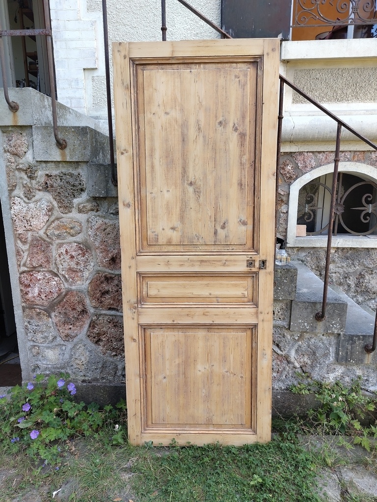

J'ai fait une recherche sur le site avant de poser ma question, j'aurai aimé avoir des conseils et avis sur quel type de finition appliquée sur des vieilles portes en bois que j'ai décapé puis poncé (cf photos).

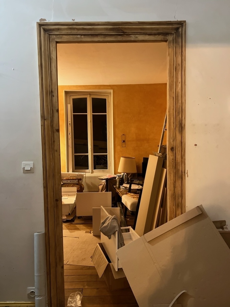

Je n'ai pas réussi à identifier de quelle essence de bois il s'agit pour la porte, le chambranle semble être en sapin.
J'ai pensé à plusieurs choix :
  • rubio
  • vernis hydro incolore mat/satin
  • lazure
L'idée serait de laisser la teinte du bois la plus naturelle possible sans que la finition soit trop visible. Il s'agit évidemment de portes intérieures.
Autre élément qui peut-être peut jouer, la quincaillerie resterait brute sans peinture.
Merci à vous pour vos réponses et commentaires si vous avez d'autres conseils à me donner.
Jules
un vernis pour les parties en acier vernis spécial
un autre vernis fin pour les bois de préférence 3 couches en satiné
oublier Rubio et lazure
etienne desthuilliers maitre menuisier je fais comme cela depuis des lustres
aut0wash
Merci etiennedesthuilliers !
Aurais-tu une photo qui traîne pour avoir une idée du rendu global ?
3 couches, je pensais en mettre 2 car ça ne me semblait pas particulièrement fragile comme objet/utilisation
bonjour je parle d' un vernis fin
une première couche un peu diluer , ponçage léger puis deux ouche normale
pour les sapins il est indispensable de donner un petit coup d'éponge pour faire relever les pores du bois de re poncer au papier de verre fin avant de vernir
je n ai pas de photos car chez nous les portes en sapin sont peintes ou fini après peinture en faux bois
