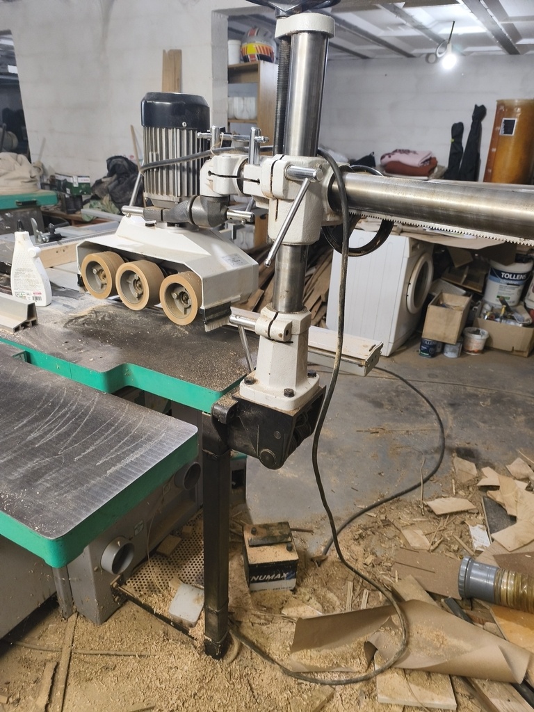

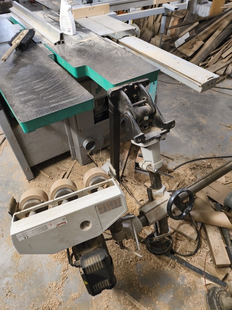

riquet18x4
J'ai acheté une charnière spécial et soudé un pied pour la soutenir Une fois rabattu il ne gêne n'y la raboteuse n'y la scie circulaire avec des grandes dimensions.

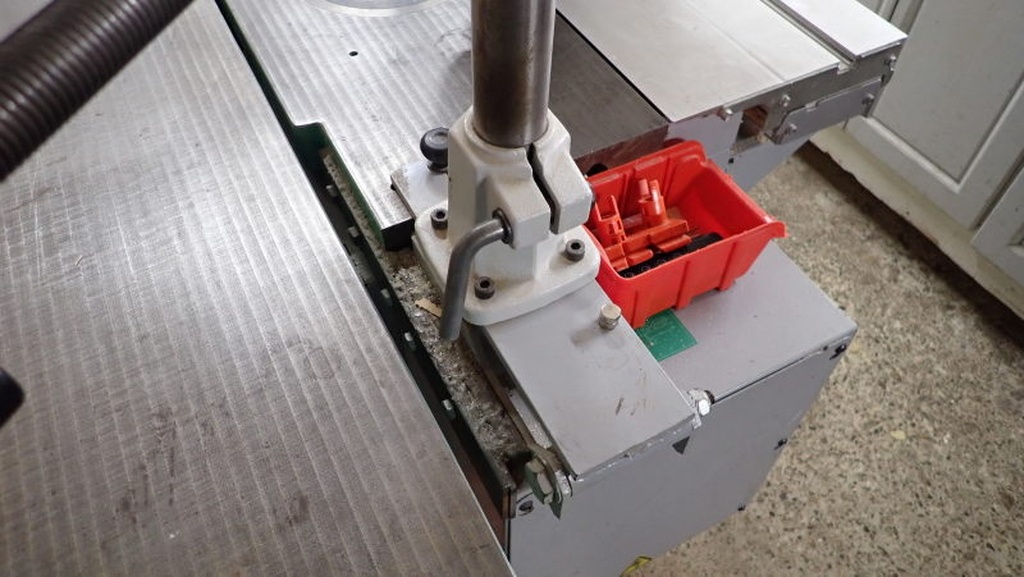

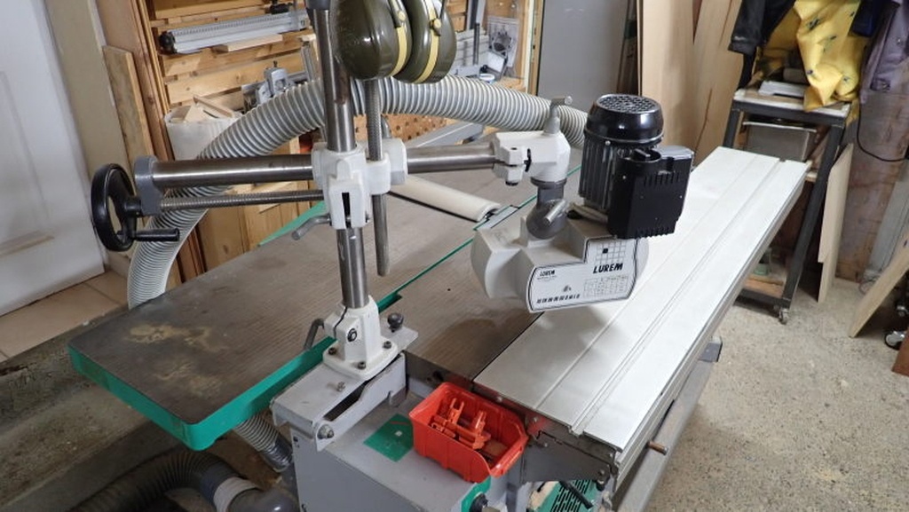

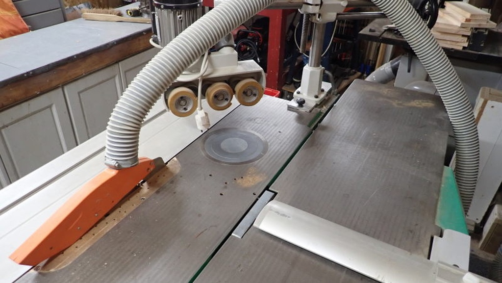

Jean34
Bonsoir
Je ne connais pas ton modèle, mais voici comment est installé le mien. L'articulation est indépendante et a dû être modifiée/renforcée pour être fixée sur le bâti de mon combiné Lurem.
Elle permet de basculer l'entraineur afin de libérer toute la table de la scie.
Ainsi positionné, l'entraineur peut être utilisé pour toupiller à plat et sur champ mais aussi avec la dégau, si besoin.
