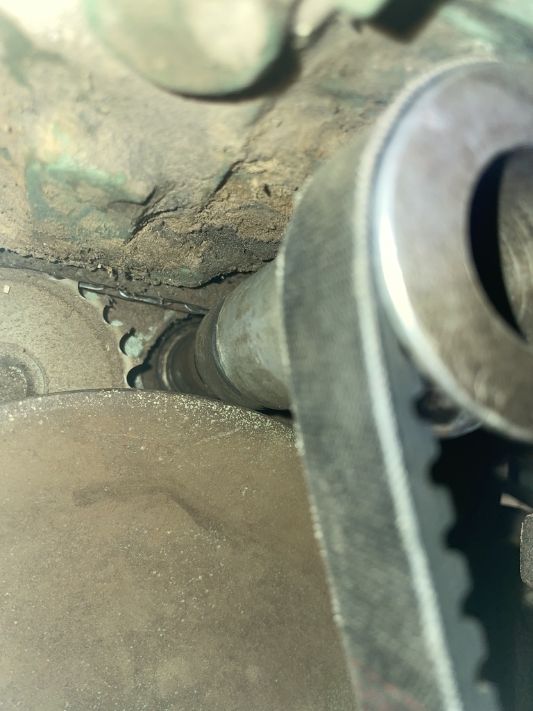

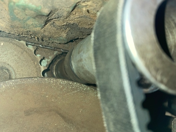

Bonjour après avoir régler mon problème de réglages de fers merci de votre aide. Après avoir dégauchis mon bois je voulais le raboter sauf que les entraîneurs ne tourne mais je pense savoir d’où vient le problème.

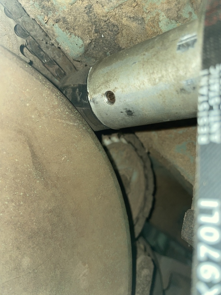

La bague avec le revêtement en caoutchouc n’est pas serrer ce qu’il fait qu’elle tourne sur elle même quand j’active les entraîneurs
Je pense que le problème vient de la poulie qui n’a plus son boulon en bout comme je pense à l’origine mais une petite visse sur le côté ce qu’il fait que la bague ne donne pas à se serrée.
Pouvais m’éclaircir sur le sujet et si il est possible de retrouver le boulon d’origine de la poulie.
Merci de votre aide
Tu veux dire que l’axe en métal tourne mais pas la petite bague en caoutchouc en contact avec la grande roue bandée ?
Enzoaug
Oui l’arbre de raboteuse tourne mais quand j’actionne l’entraîneur et que la grosse poulie vient en contact de la bague cela n’entraîne pas les mécanismes

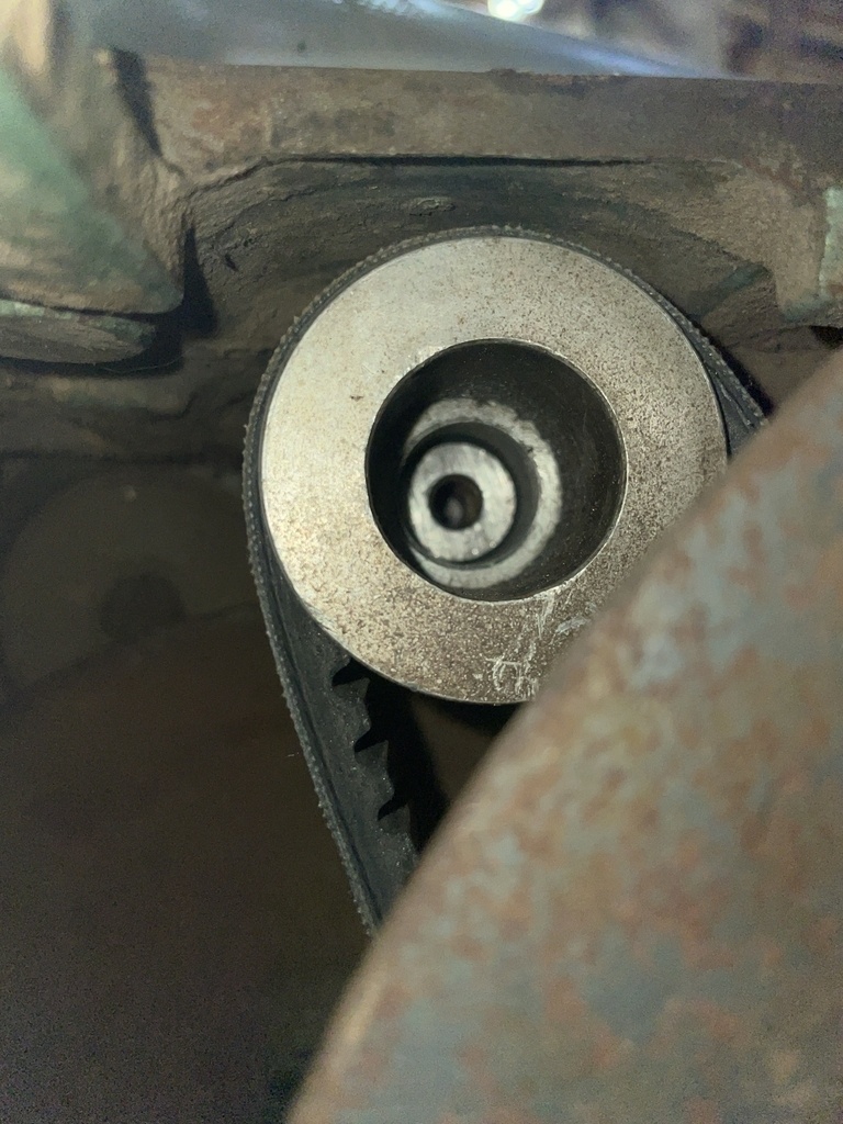

Bonjour j’ai essayer de mettre un boulon mais je n’y arrive pas alors est ce quelqu’un pourrait connaître quelle est le pas du filetage merci
JPLegno
Il arrive que les poulies n'aient pas de vis, mais sont chauffées puis enfilées sur l'arbre ' elles se bloquent en refroidissant. C'était le cas sur les Lurem 26+.
A voir...
Enzoaug
Oui mais moi j ai un filetage sur le bout d’arbre alors je pense qu’il devait y avoir un boulon mais impossible d’en trouver un qui se visse
JPLegno
Est-il possible que ce soit un pas de vis inversé ?
Enzoaug
J’ai fais la comparaison avec un pas de vis inverser et ce n’est pas pareil donc je pense qu’il n’est pas inverser
Tu n'as pas essayé de remettre un boulon et une rondelle pour serrer le tout ?!
Enzoaug
Non mais je pense que je vais essayer
