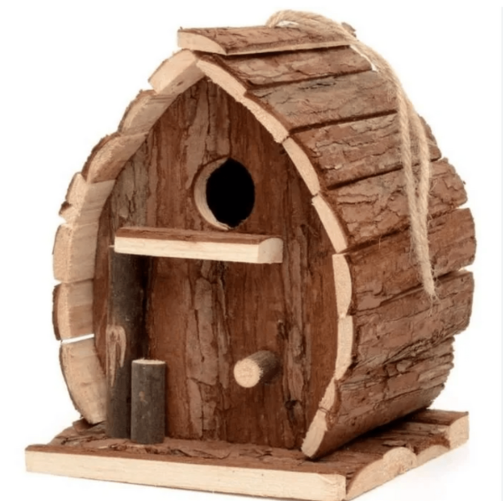

Avez-vous une idée de de comment procéder pour poser des petites lattes qui se recouvrent en formant un arrondi ? Tout en maintenant un arrondi harmonieux.
Peut-être y a t-il des règles à suivre ?
Sur l'image, taille des lattes 20mm x 5 d'épaisseur.
Merci.
EDIT : J'aimerais que les lattes puissent se recouvrir afin de garantir une étanchéité. Un peu comme les bardages ou tuiles d'un toit.

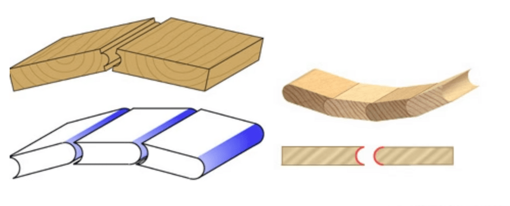

En charpente navale, quand la coque est faites en strip planking, l'assemblage est fait avec des arrondis male/femmelle en bout de latte. Tu as des sets de fraises de défonceuses fait exprès pour ce genre d'assemblage ( cmtorangetools...-router-bit-set )
Calvus
Merci, très bonne idée mais trop onéreuse pour mon projet. Bon à savoir en tout cas.

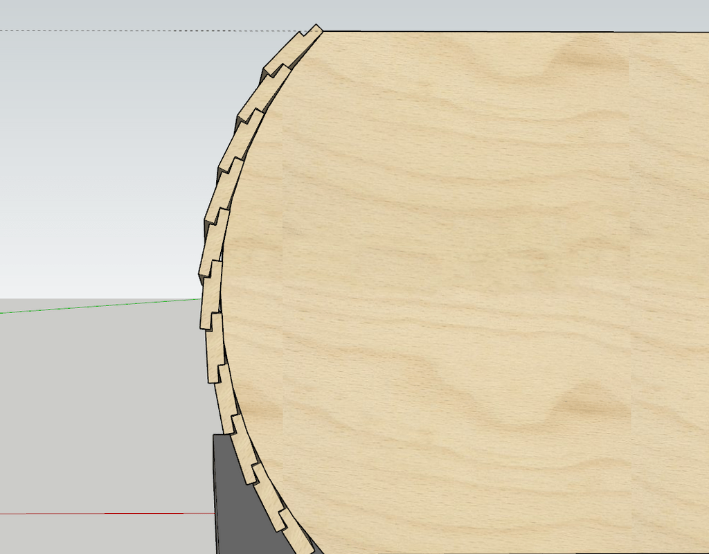

Alors voilà ce que j'ai trouvé de plus convainquant pour le moment.
Pensez vous que cela soit jouable ?
Penture de porte d'église
c'est une idée mais il faux éviter les feuillures sur la partie haute des planches car elles provoquent des rétentions d'eau qui vont faire vieillir ton bois rapidement (voir les ronds bleu).
Donc soit tu n'en fais pas comme sur les planches 2 et 3 de la partie droite de l'image, soit tu retouches l'épaisseur de tes planches pour qu'elles s'affinent (planches 4 et 5)

Ah je te remercie !
L'idée de MNLX est bien aussi mais je n'ai pas ce type de fraises, et le set coute 90 euros. Pour m'en servir une fois, je vais passer mon chemin..

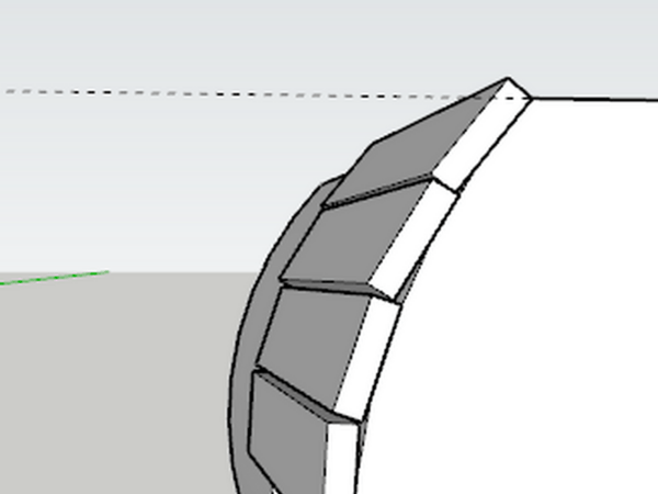

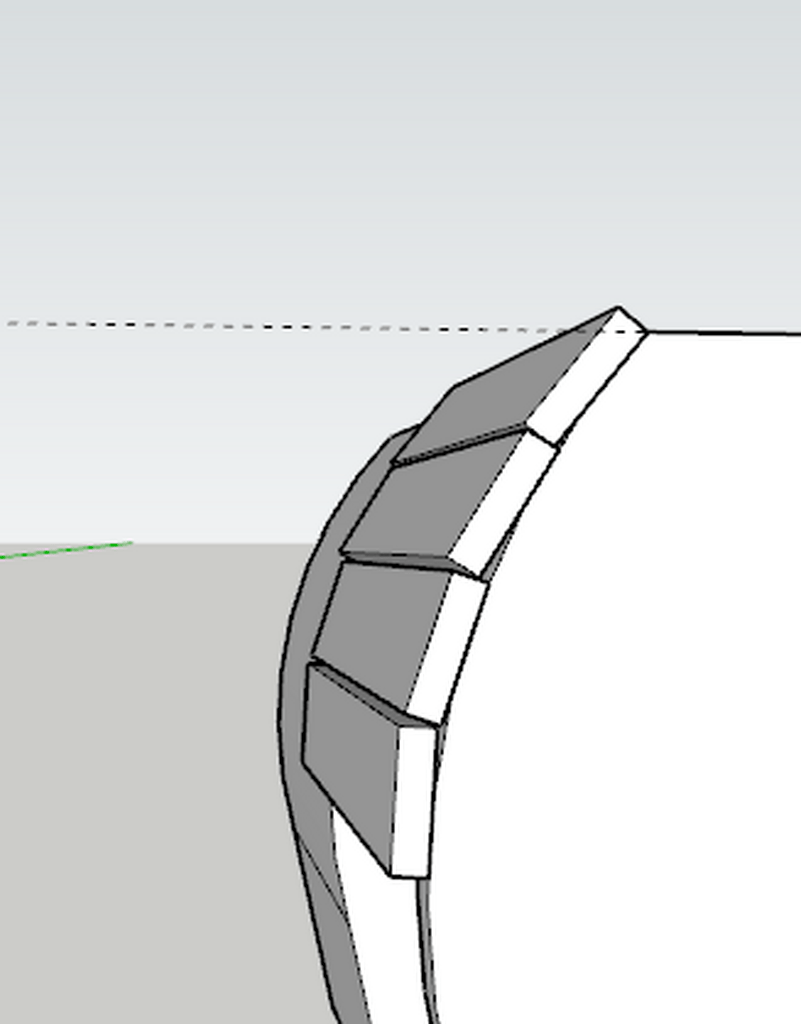

Bonjour, peut être en faisant un léger angle .
Je vois que tu as sketchup ; si tu traces un cercle du diamètre obtenu en prenant l'extérieur des lattes et qui reconstituent le cercle, tu traces les rayons et tu devrais obtenir l'angle à appliquer .
Calvus
Merci mais comment faire pour ne pas avoir des "pointes" partout ?
J'ai joint une image plus bas de ce que j'aimerais obtenir.

Peut-être comme pour l'assemblage des mats de bateaux avec une légère défonce , mais 5mm c'est vraiment fin
Calvus
Merci, joli travail, à garder en mémoire.

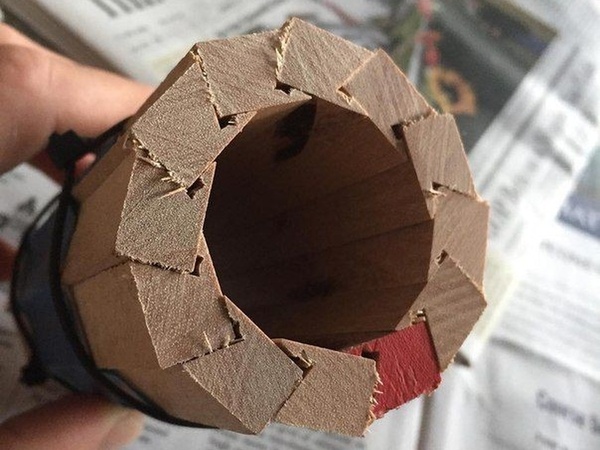

Mais l'idée de mon coté est plutôt là :
